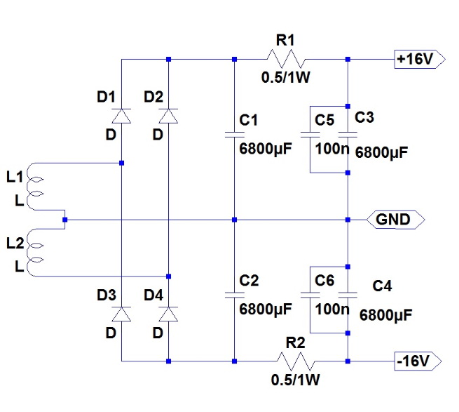

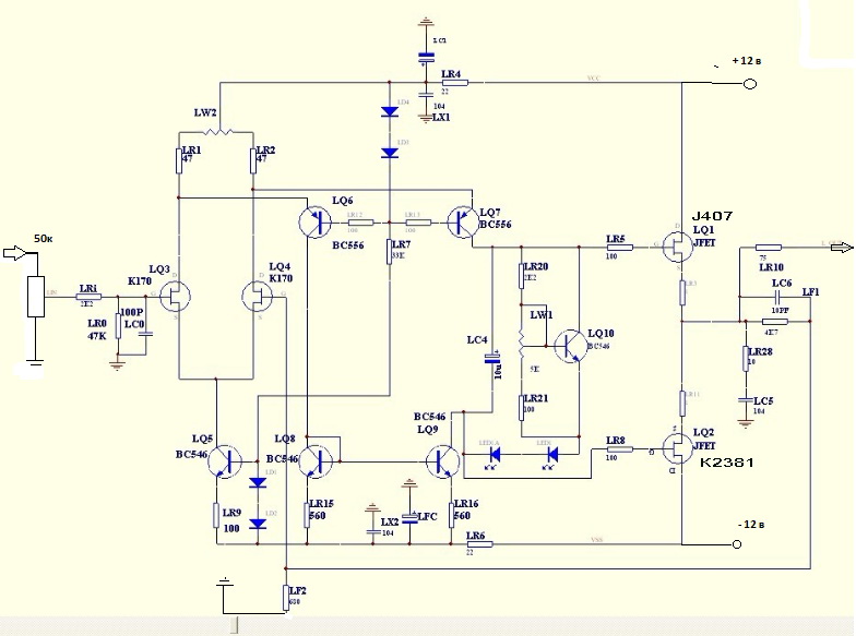

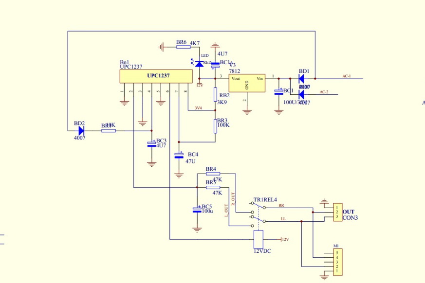

Нужна помощь с усилителем для наушников .
пару лет назад купил у китайцев с Али готовый ( собранный ) усилитель для наушников . Подключил , послушал , по звуку вопросов не было , был только не большой фон . Почитал что с этим фоном можно сделать . Решение нашлось на забугорном форуме , подпоять один кондер в блок защиты перед 7812 .Этот кондер есть на схеме , но нет на плате . В общем подпоял , фон ушел , все хорошо ... хеппи энд . Отложил этот усилитель для будущего проекта , и ни разу не включал за прошедшие два года .
Дошли руки наконец то до этого проекта . все собрал , сдул пыль с этого усилителя , подключил , а в ответ тишина , только фон опять . Молчат оба канала . Напряжение на входе БП есть , на плате светятся светодиоды на обоих каналах , светиться светодиод на блоке защиты . Блок защиты штатно отрабатывает включение с выхода усилителя через 5 сек .
При выкручивании ручки громкости на максимум к фону прибавляется не большой шум , из чего я делал вывод что усиление все же есть , нет сигнала на входе .
Перепроверил все соединения , подключено все правильно , питание есть 12-0-12 . Что ему еще не хватает , не знаю .
Подскажите в чем может быть проблема , и в какую сторону "копать" .
Ниже схема усилителя ( качество не очень , лучше не нашел ) , схема блока защиты , и схема БП этого усилителя .
