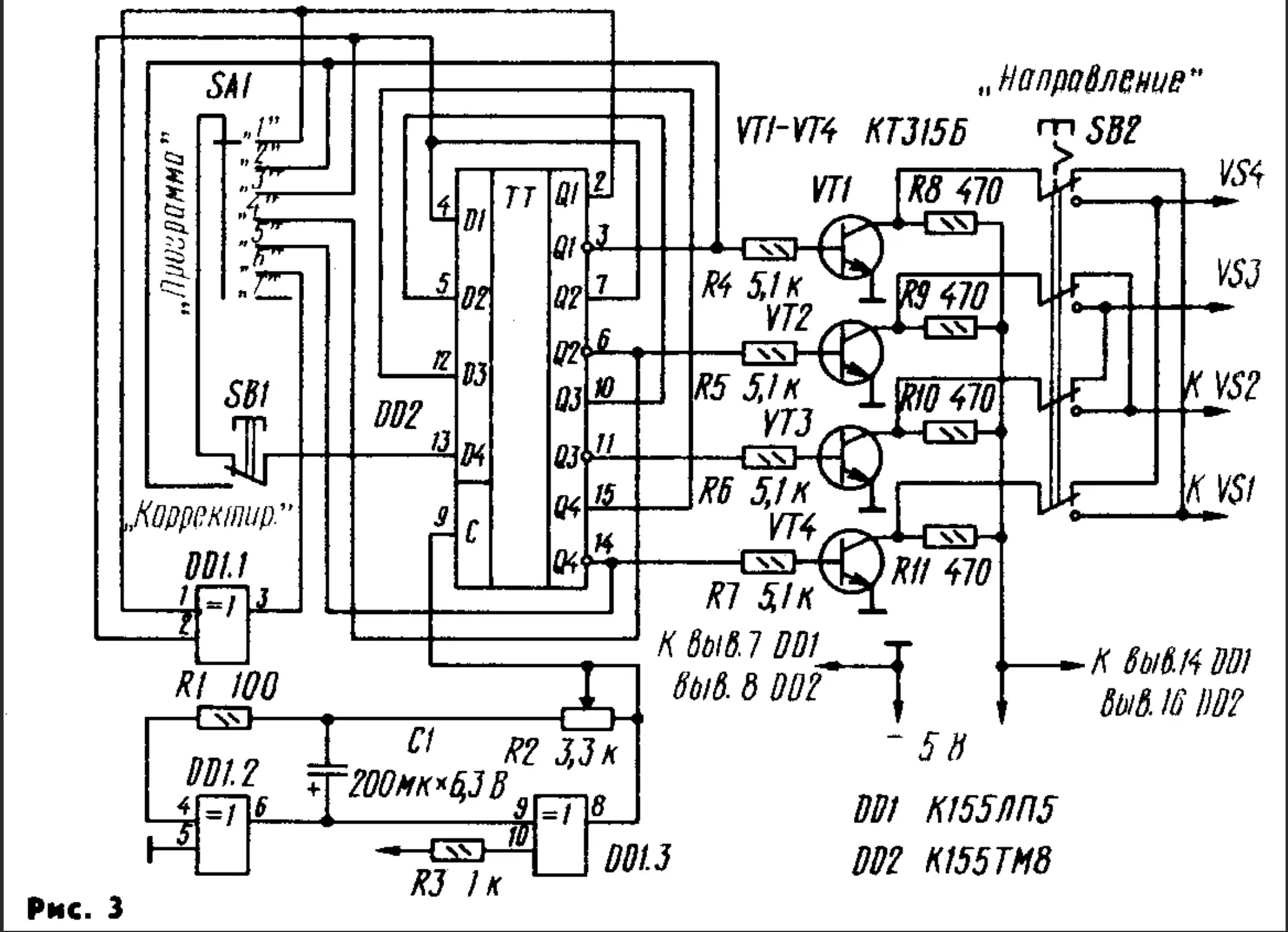

    Для начала схема простых, но очень эффектных четырёхканальных бегущих огней.
    Возможно использование симисторов, что слегка упростит схему.

    Уверены, что такое для начинающих?
    Во-первых, не показано соединение общего провода питания +5 В с цепью управления симистором.
    Во-вторых, схема гальванически связана с сетью. Не для начинающих.

    Для начинающих - выкинуть симисторы с лампочками, и поставить светодиоды с выходов VS1-VS4 в минус.

    Уверены, что такое для начинающих?..
    Конечно, уверен, сам начинал с аналогичной. Во-первых, показано на втором фото. Во-вторых, ЭТО никого не пугало никогда, даже наоборот.

    Что касается гальванической развязки схемы управления и симистора, то она никак не влияет на надёжность работы симистора.
    Оптроны применяют тогда, когда необходимо исключить сетевой потенциал на схеме управления, например в цветомузыкальных установках.
    В так любимых мною Электрониках-004 на заводе иногда в качестве развязки ставили даже реле. )))
    Ну а в бегущих огнях, что тиристоры, что симисторы легко открываются напрямую - транзисторными ключами.

    Схему все-таки поправьте.
    По какой цепи замыкается ток управления симистором?
    15.11.2009
    714
    По умолчанию Re: Для начинающих
    Схему все-таки поправьте. По какой цепи замыкается ток управления симистором?
    Так со схемой всё в порядке, как и с управлением симистора. Специально сделал скан из первого поста и показал стрелками. Синенькая для транзистора, красненькая для симистора…
    Если не прав, прошу поправить, хотя таким образом открываю симисторы уже сорок лет...

    У Вас на схеме не показаны источники питания, и как они соединены с общим проводом, отсюда и вопросы
    15.11.2009
    714
    Полагал, что такие элементарные вещи понятны даже начинающим… Спасибо, исправлюсь...

    А еще указать первоисточник схемы в журнале Радио №11 от 1986г, где использованы 155ЛА3, 155ЛЕ1 и 155ТМ2. Заодно и описано, как схема работает.
