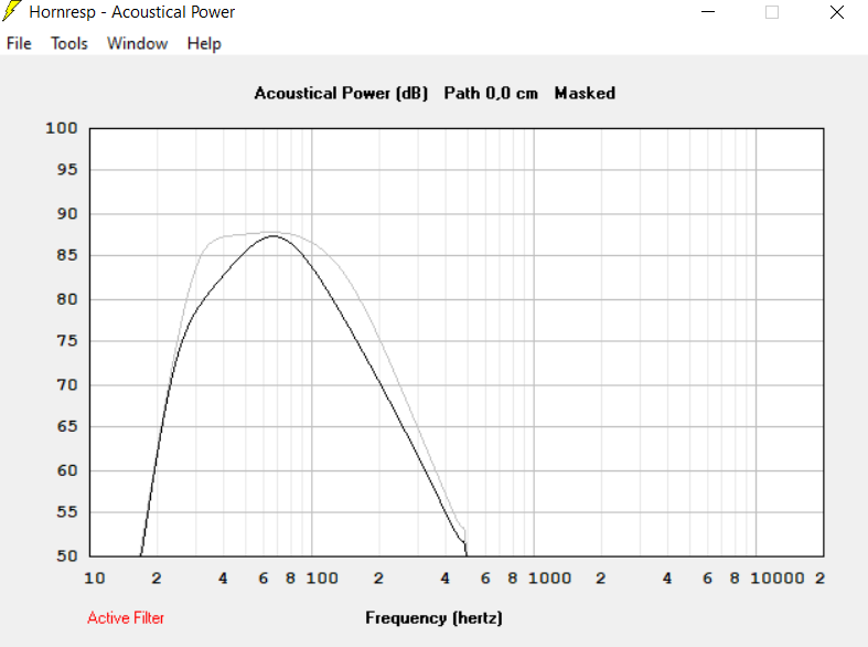

    Чёрным - пересчитанный Qes.
    Серым - с отрицательным Rg.

    Сходится, но не совсем.
    Вроде правильно считает. Приведённая чуйка растёт, а частота среза от индуктивности падает.

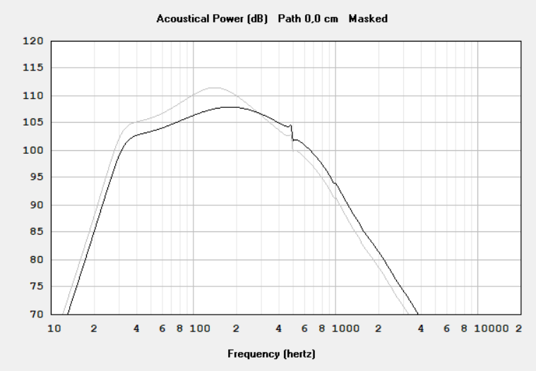

    Ka4aN, а вот мультиграфик если этот динамик с обычным усилителем юзать в том же ящике 30 литров (динамик 8"). Ну так, для интереса. Конечно можно больше литраж сделать, но отрцательно Rg позволяет значительно уменьшить габариты саба, к то му же, если не ошибаюсь, дифф лучше контролируется и не болтается лишний раз.
    На графиках с субсоник фильтром и порезаный сверху.

    По умолчанию Re: Как рассчтать отриц. выходное сопротивление УМ ?
    mAxSpace, насколько помню, в ХРесп забивается Re как отдельная единица, так что если забить её сразу за вычетом Rg, то имхо не должно быть никаких проблем с взаимопониманием программы и оператора

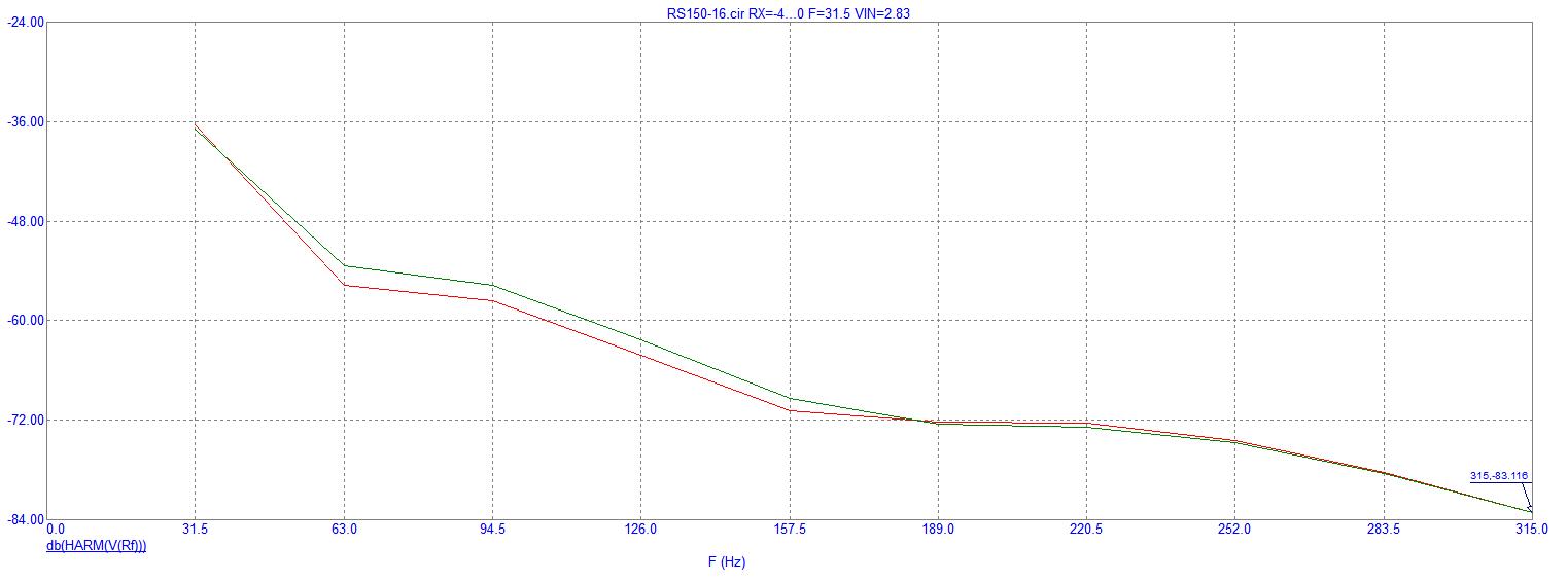

    Отрицательное выходное сопротивление действительно позволяет лучше контролировать движение подвижки или просто это импедансно-зависимый эквалайзер ?
    Как считаете ? Может есть какие-то исследования на эту тему ?
    Да. Хорошее дело. Rg=-Re Красный , зелёный Rg=0.

    Как следствие гармоники меньше
