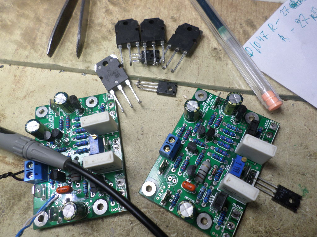

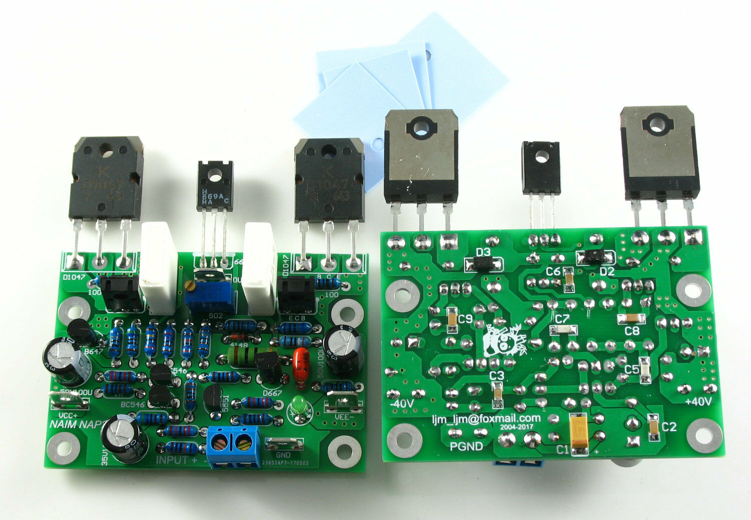

    Здравствуйте, Господа хорошие! Приобрёл по случаю на али два кит-набора NAP250 и MA9S2. Детальки проверил, спаял. Стал проверять и обнаружил на выходе постоянку (отрицательную) - ровно пловину питания. Проверил вторую плату - то же самое. Поставил по очереди обе платы из другого набора - такая же история, только предохранительная лампочка по питанию стала гореть в полнакала. Наборы покупал в разных местах и в разное время. Блок питания менял на меньшее напряжение - без изменений. Как быть - своего ума не приложу. Собирал не корысти ради, подарки друзьям сделать хочу, да на старости лет вспомнить молодость. Схему на NAP 250 не нашёл. Извиняюсь...Нажмите на изображение для увеличения.

    Naim собирал, запустился с первого раза! Фотки плат собранной вами?

    А приборы то на старости лет имеются. Или на Авось расчитывали? Мерять надо, искать. Ну а как вопрос: При включении полного питания - выходные на радиаторе были?

    Здравствуйте! Приборы - имеются: генератор, осциллограф, еср-метр, тестеры, разумеется, пользоваться пока не научился.

ID:	371033Найм собирал по надписям на плате. Также собирал и марантц. Втыкал в дырочки и запаивал. По такой же схеме делал на тда, на лм, мх... Брал на али киты и пытался воплотить в жизнь. С детства тяга была, но мозгов не было. И сейчас, думаю, тоже не хватает. Вот мои платы...

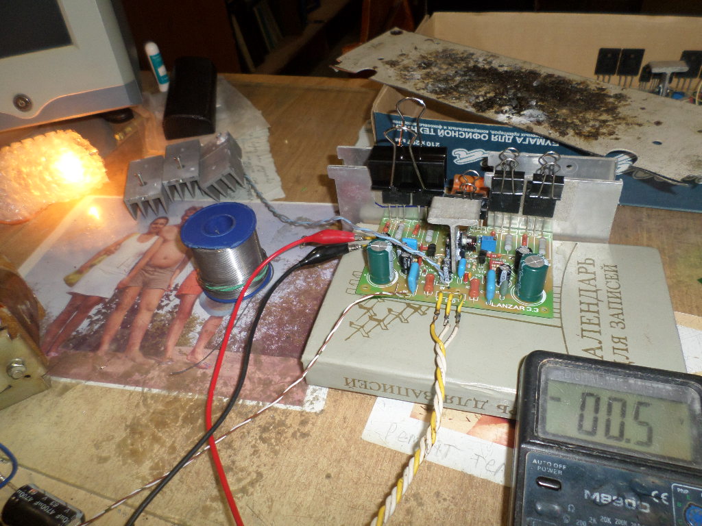

ID:	371034Радиаторы ставлю всегда временные, питание собираю минимальное. Был печальный опыт, когда наставил кучу конденсаторов по питанию и со слепу коротнул.

    Так и сделал через лампочку. Блок питания заменил полностью (поставил другой транс, диодный мост и два кондёра по 4 700 мкф). Та же картина. Ничего не греется и не взрывется. Схему сейчас поищу, но китайцы делают по каким-то своим схемам. И детали ставят иногда от фонаря.

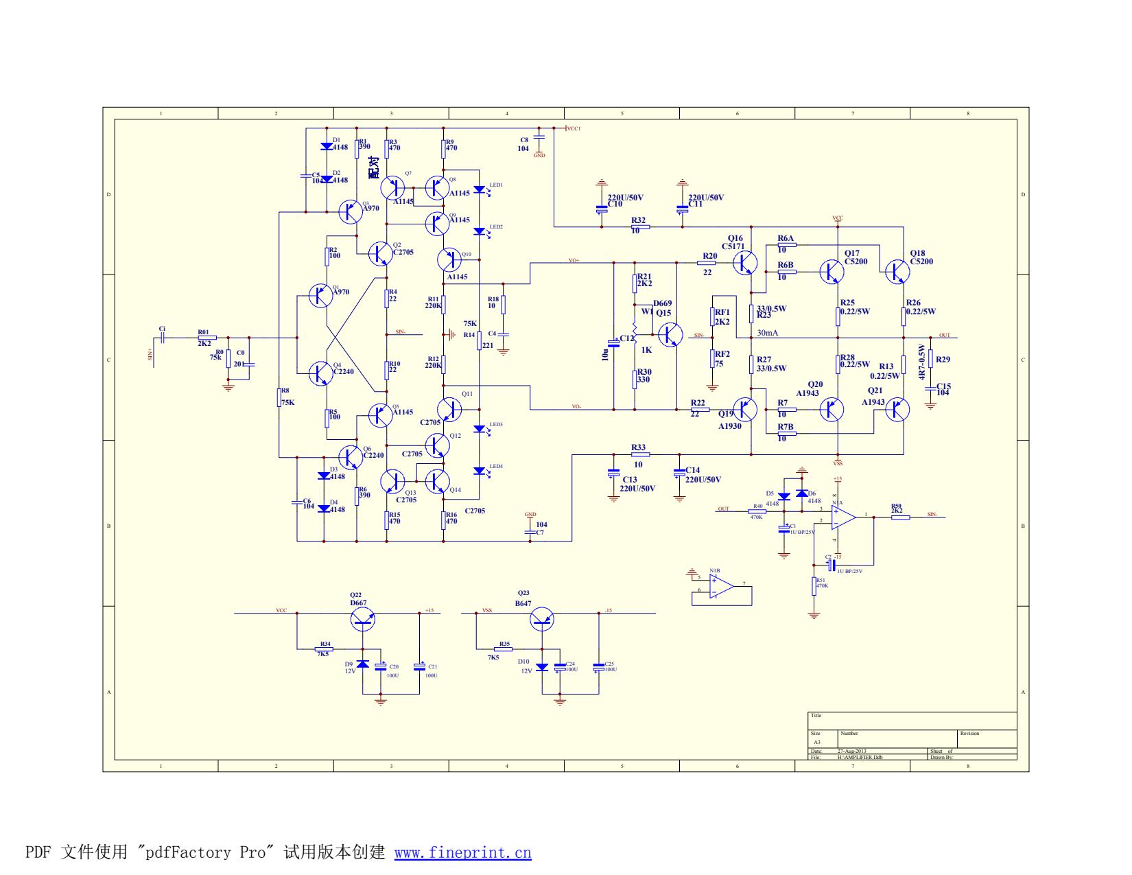

ID:	371037Вот похожая схема...
ID:	371042Подумал и решил решать проблемы по порядку. Начну с Nap 250. Схема как бы такая... На выходе MJ. Завтра соберу макет и выложу фотки.

ID:	371228Спасибо за инфу... Пока что-то коротит, резистор я убавил полностью - 4,7 кОм. Плату разобрал всю и прозвонил все детали. Обнаружил, что китайцы запаяли резисторы на одной плате, поменяв местами 27 ом и 27 кОм, но это вряд ли вызвало бы появление половины отрицательного питания на выходе в обоих каналах. Проблема должна вызываться чем-то конкретным в обоих каналах. Хотелось бы узнать чьё-то ещё мнение, ибо схемы у меня нет.

ID:	371236Да, я в этот момент мыслил о NaP 250. Кажется проблему обнаружил - в обеих платах Smd-шный диод звонится. Пойду сейчас, заменю. С мориком займусь позже. Али и прочие продажные площадки прошерстил. Лучшее, что обнаружил.
    ---------- Сообщение добавлено 06.05.2020 в 06:37 ---------- Предыдущее сообщение было 05.05.2020 в 23:19 ----------
    Н-да, выпаял - нормальный диод. Всё пришлось делать заново. Короче, перепаял всё, устранил обнаруженные косяки (хреновая пайка) косяки. Запустил. На выходе меньше 20 мВ при 2 по 38 В питания. Подключил динамик... Играет, но тихо и с искажениями. Добавляю ток покоя - появляется фон и загорается контрольная лампа. У меня при малом токе на JLH тоже звук был тихим и искажённым, но регулировкой всё скорректировалось. Тут же, наверное, что-то другое. Может, кто подскажет путь покороче для решения проблемы? Третью ночь не спать - тяжеловато будет...
    ---------- Сообщение добавлено 07.05.2020 в 00:27 ---------- Предыдущее сообщение было 06.05.2020 в 06:37 ----------
    Спасибо всем, кто поучаствовал. Один канал сумел запустить. Во втором, по ходу, глючит один из D1047. При проверке всё в порядке, впаиваешь - загорается лампа. Поменял транзисторы местами - всё равно загорается. Ток покоя минимальный. Завтра попробую сделать эту плату на КТ819ГМ. Вдруг советские ржавые заиграют. Они по параметрам вроде подходят. Да и нет у меня больше никаких. Играет, кстати, неплохо, поэтому надо будет повозиться...

ID:	371498Запустил вторую плату... После долгих поисков в сравнениях контрольных точек плат обнаружил, резистор в 27кОм, оказывается, подключен через светодиод, который тупо сгорел. Надо будет взять на заметку. Впаял новый и всё заработало. Немного даже погонял на динамик 16 ом. Завтра выставлю ток покоя и оформлю в корпус. Также надо будет спаять пред отдельный, а уж затем всё сразу и протестю. Алгоритм поисков неисправностей начал вроде просекать, теперь возьмусь за MA9S2. В любых советах по прежнему нуждаюсь...
