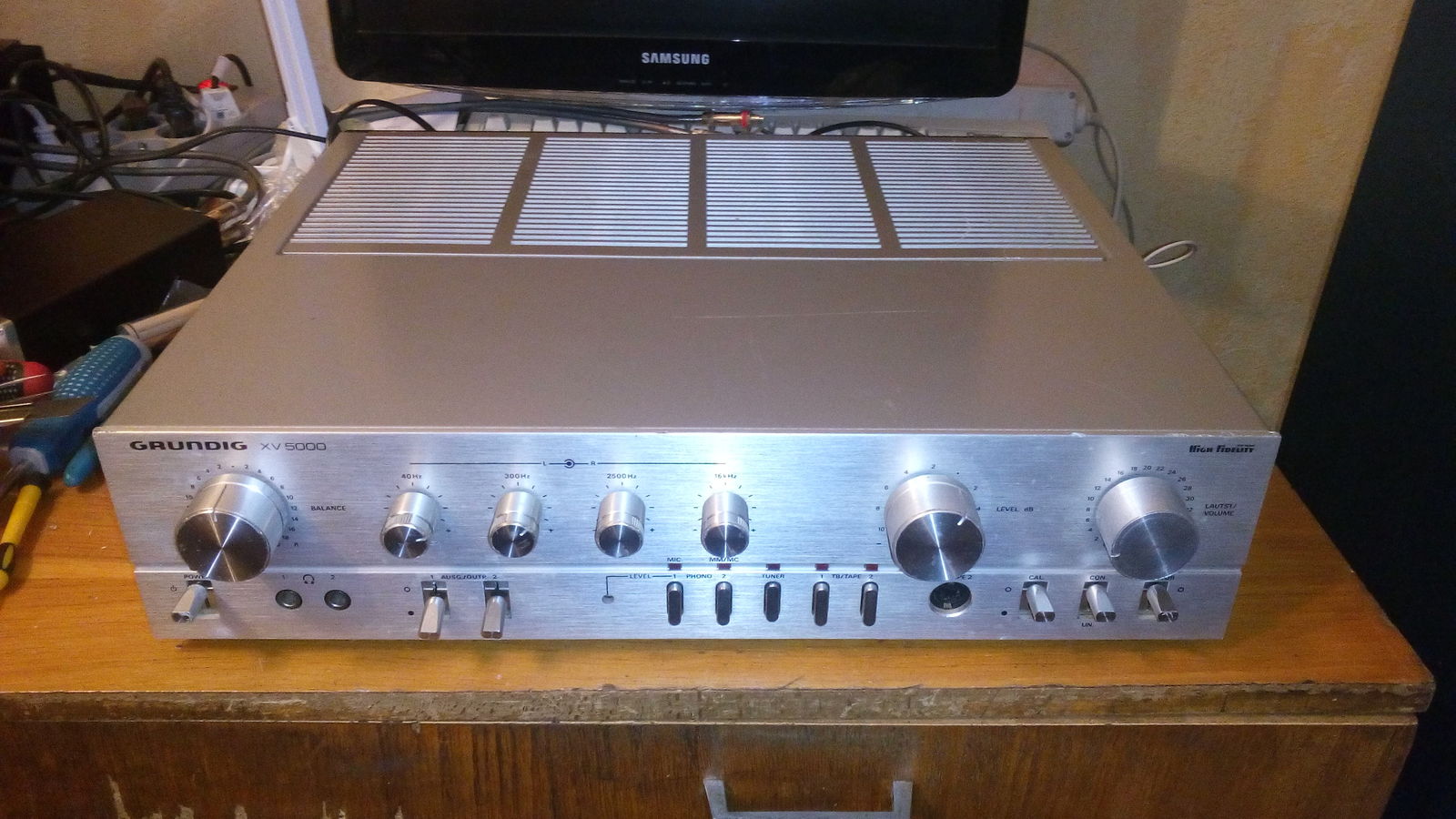

    Из последнего опыта длинной в в десять лет остался один путь -гибридные унч.
    Строите УН от заратустры как отдельное устройство а вот к нему "цепляете" что угодно из транзисторного. Так как Ун от заратустры обладает широчайшими возможностями в поисках синергии(я не знаю что это такое но мой друг так говорит про звук) а проще настройку под ваш ух то удовольствие вам гарантированно.
    Вы что-то ищите и найти не можете?
    Такой вывод можно сделать из этого спска.
    Науш-Изо: ТДС- 5,5м,7,15,16,21,25, HiFiMan HE4,Audeze LCD2f, FostexT50RP. ДИНАМИЧ:много
    Усилит-SEна6н9с+6ф6с,OTL(от Danfi)6Н23П+4 шт6C19П-В,LynxHA61,Lynx HA46, Nazar, Семигор,
    ЦАПы- Camelot Arthur v3.0,Overture 2.3, NOS TDA1541
    Подавляющая массf устройств -одна картина,т.е. нет возможности производить изменения в звуке(это не эквлайзер) т.е менять гармонический ряд.
    Вот мой фоноунч, устройство выполнено (не до конца,а оно уже и не нужно) в виде тюнера т.е. вы как в приёмнике ищите волну а тут двумя ручнками моментально веняете режим лампы и слышите моментально изменения в звуке,никакие переключатели вам такого кайфа не дадут. Так был найден режим для 6э5п анодное -100вольт в смещении 0.8-1.2 вольта, при токе 60-80ма(твз).
    https://forum.vegalab.ru/showthread.php?t=67865&page=2
    Я о чем от том что картина это хорошо,но одноразово а вот калейдоскоп
    https://www.youtube.com/watch?v=Ov6AhYNVcxY
    это другое дело,кручу верчу звука хочу.
    пародия на калейдоскоп есть в унч грюндиг 5000 но убого реализована.
    Большая ручка между двух других больших это и есть калейдоскоп, замучаная до глобального износа т.е. крутят и ищут звук под конкретные условия прослушивания.
