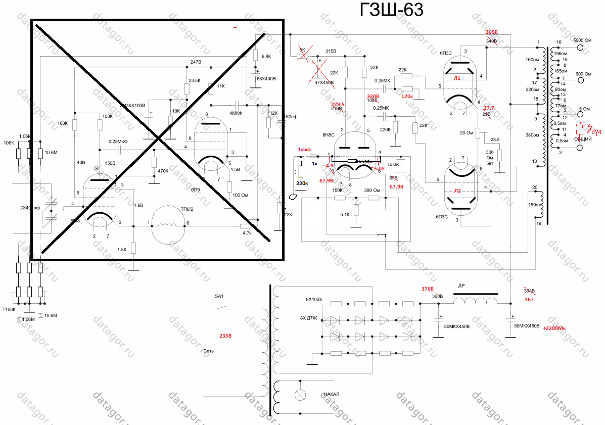

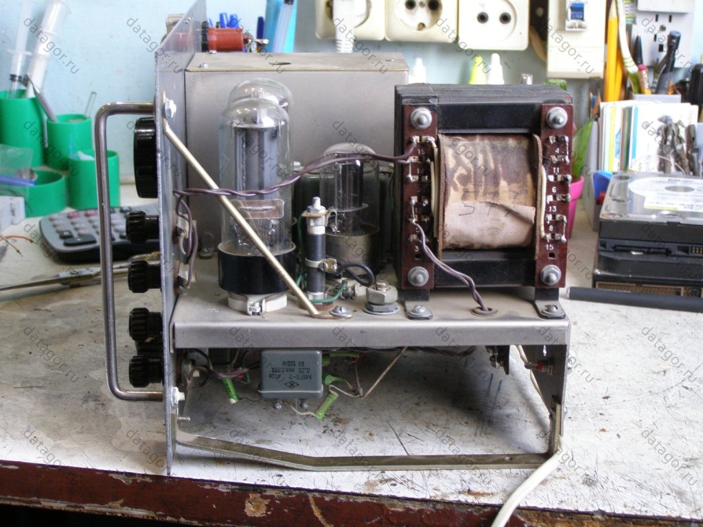

    По умолчанию Ламповик двухтактный на 6н8с и 6п3с из ГЗШ
    Собственно досталось мне пара генераторов не рабочих и я оставил усилительную часть с не большими изменениями в схеме видно. Так вот вопрос, при повышении мощность выше 2.7вольт на 8ом нагрузки сразу высокие искажения, куда копать? Так же приложу АЧХ левого и правого канала, вот правый терпимо, а левый ранний завал, это выходник виноват или в другом месте капать? THD на 2.7в в приложении.Нажмите на изображение для увеличения.

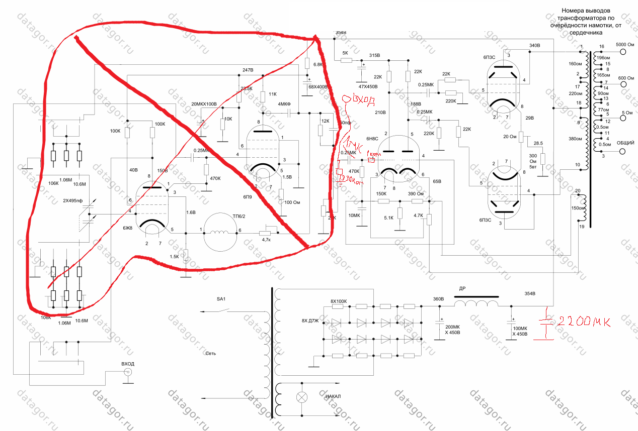

    Правильная схемаНажмите на изображение для увеличения.
Название:	мой испр gzsh-63.png

    По умолчанию Re: Ламповик двухтактный на 6н8с и 6п3с из ГЗШ
    А какое там номинальное напряжение на 5-омной нагрузке? Судя по наличию отводов на 5кОм (на которых не киловольты будут) - так оно примерно и должно.
    2,7*30=81В - более чем достаточное напряжение на выходе.
    Что, мануала нет и найти нельзя?

    Цитата Сообщение от ath2525 Посмотреть сообщение
    смущают 22к в сетках 6п3с
    Логичней было бы на порядок меньше, но беды от этого не будет.
    Надо выяснить ответственного за безобразия*: подать сигнал на сетки оконечного каскада. Если что, то взять силовой трансформатор с двумя вторичными обмотками, концы к сеткам, среднюю точку на землю. Первичную в сеть через переменный резистор, ну и крутить**.
    Чую, сложно будет. Тогда хоть осциллом посмотреть что творится на анодах 6Н8С.
    Картиночка кастрикупированной схемки и кишочки аппаратца вверху в #1.

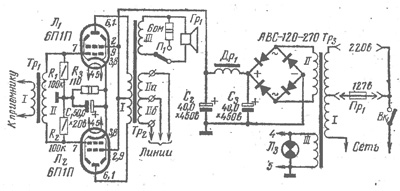

    с трансформатором не понял
    Вот подходящий весYOлый картинк, Нажмите на изображение для увеличения.
    взять силовичок 230:60*, подключить первичную обмотку(230)** к сети через переменный резистор, а 60 к сеткам 6П3С. Если вынуть 6Н8С из панельки, то (методом неразрушающего контроля) 60 вольт можно к 2 и 5 клеммам ламповой панельки 6Н8С.
    Крутить медленно и осторожно, наблюдая форму и величину на вторичной обмотке выходного трансформатора, а то и на анодах 6П3С, если осцилл допускает сей вариант.
    Тут трансформатор без отвода от средней точки, можно и так.
    2.7в без искажений на нагрузку 8ом
    Маловато.
    искажения сильные
    Это сколько в цифрах?
    Ещё раз, надо проверить ФИ, ОК и ТВЗ отдельно. Отдельно. ОК нужно 20+20Вэфф. ФИ должен смочь выдать такой сигнал, для этого на его вход нужно подать 5В. Плюс/минус, разумеется. У ТВЗ "методом розетки" можно измерить Ктр.
    Кстати, ФИ мне не нравится, особенно катодная обмотка.
    И да, что там со всеми постоянными напряжениями?

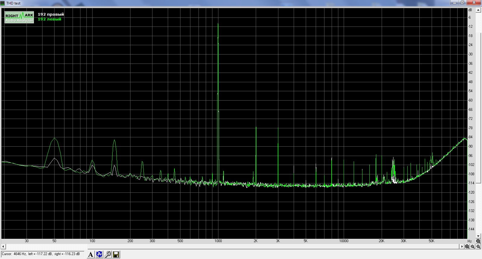

    Искажения в цифрах не скажу, но на спектре все гармоники практически на уровень сигнала становятся. 20+20Вэфф - не понимаю, что это. Для подачи 5в могу использовать усилитель, в принципе его же могу использовать вместо транса в сеть, он у меня вольт 50качает без искажений. Напряжения проверял анодные - все в норме, так же в катодах 6п3с выставил равное напряжение падения на резисторе. В ФИ катодная обмотка это не относится с ООС? Делитель в сетках 6п3с 22к\220к он не сильно ограничивает сигнал? Хочу максимально подготовится к выходным для проведения работ. Так же еще не раскрыт вопрос по разности АЧХ каналов.

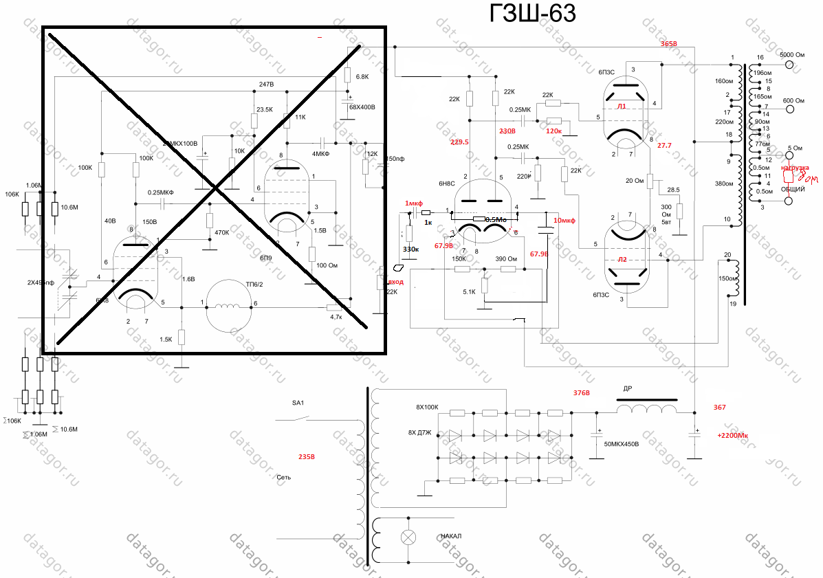

    Аватар для ath2525
    01.02.2016
    Курск
    77
    Вот моя схема, она отличается от той, что в сети и которую я выкладывал ранее, нарисовал как смогНажмите на изображение для увеличения.
Название:	мой gzsh-63.png
    По измерениям которые проводил используя мультики флюк и контрольный мастек, осциллограф 112а, генератор ГЗ 118: 6Н8С 1и3 - 4.9в, 4и6- 5.08, напряжения питания на схеме отразил. Далее контролируя сигнал на ослике(спектр не измерял) синусойду одно плече начинает плющить при 6.3в выходном и 2.8в входном, второе плече при 6.8выходном и 3в входном, при этом на 5ноге 6П3С Л2 21,30В на Л1 23,90В, заменил резистор который с ноги 2 6Н8С через кондер на землю 120К на 220к ничего не изменилось. Если исходить из визуального контроля на осциллографе, то ограничение начинается при 6.3В выходного, но гармоники в RMAA значительно поднимались после 2.7В, так же что мне делать с входным сигналом, у меня источники до 2В, а это на выходе 4.5В.

    Ни черта не понятно. Смоги лучше
    Аватар для ath2525
    01.02.2016
    Курск
    77
    Что именно не понятно?
    ---------- Сообщение добавлено 13:07 ---------- Предыдущее сообщение было 12:53 ----------
ID:	354895 подправил не много
