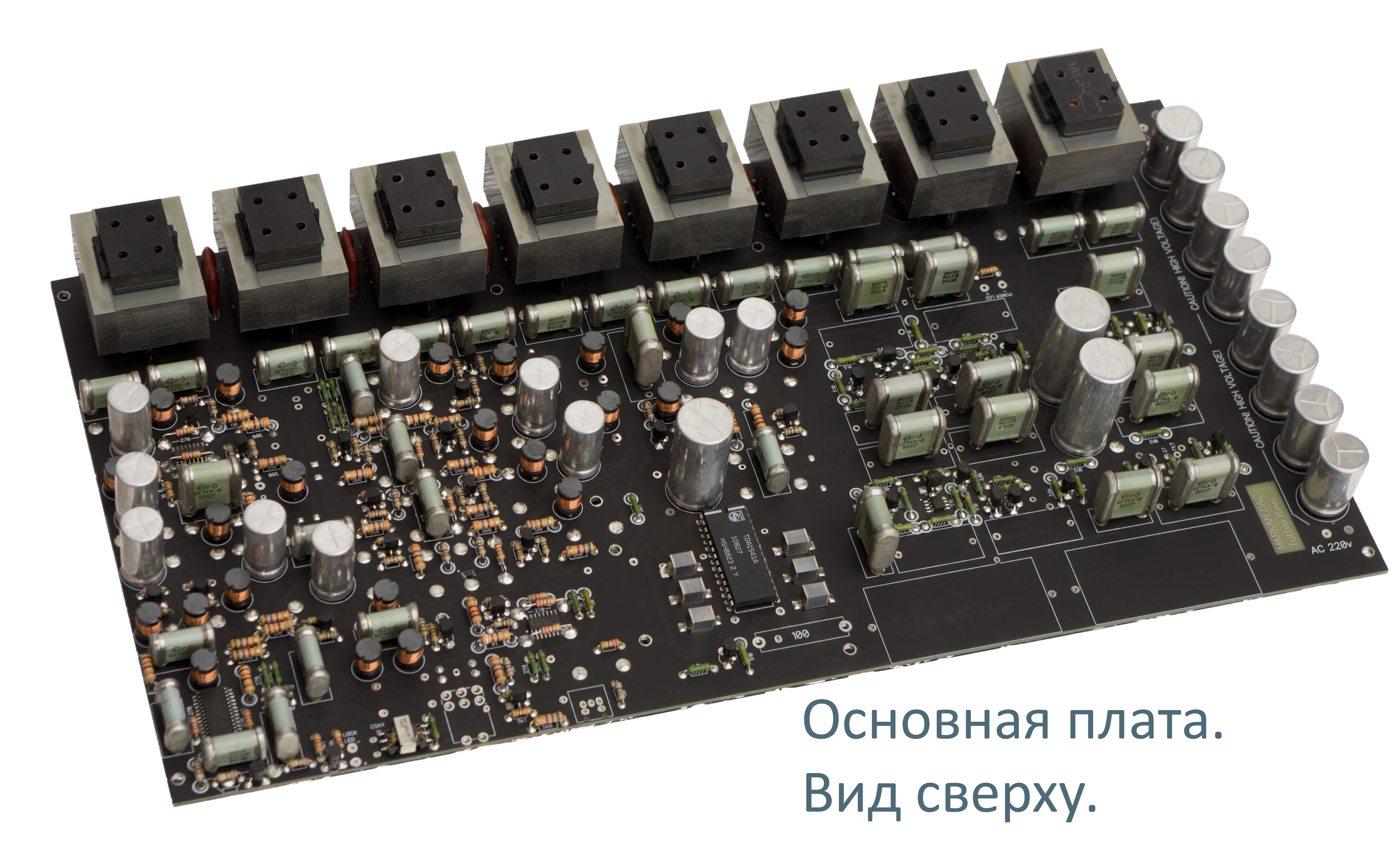

    Цитата Сообщение от TolTip Посмотреть сообщение
    Маркитанова хвалят, некоторые. Сам не слышал. МарканДАК
    Вот этот что ли?

    Это-ж радиоприёмник-передатчик! что правда играет? вокруг компы не вешаются? У меня в супергетеродине индуктивностей меньше )) а что они в неэкранированном исполнении, часть эзотерики идёт по воздуху?
    17.08.2011
    5,691
    По умолчанию Re: Выбор DAC на TDA1541A
    Всюду КБГИ и новгородские трансформаторы. Патриотично. Хоть какой-то плюс от Маркитанова.
    Но и "рецензия" дико дебильная, я б таким огрызкам ничего не продавал. Кроме презервативов.
