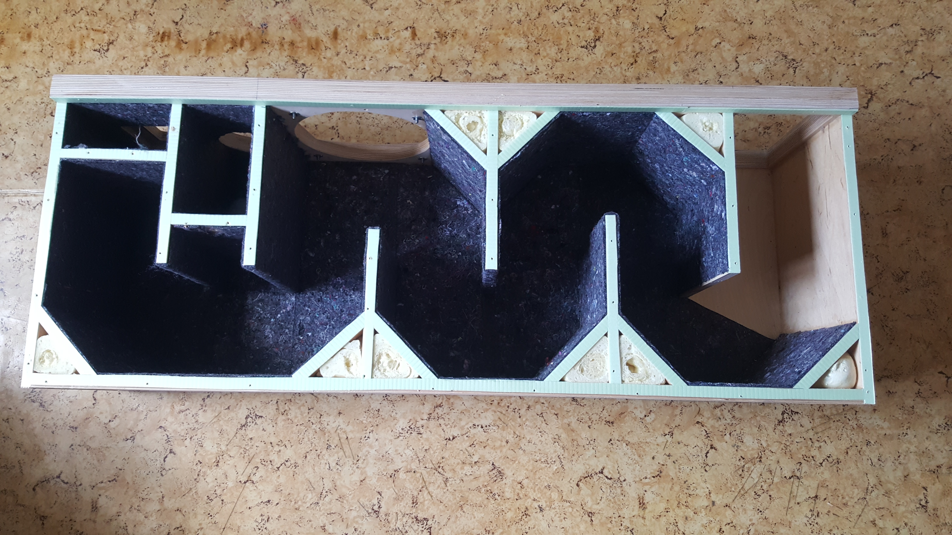

    зы. Кстати приехали мне ещё парочка данных корпусов. Просто в восторге от их звучания
    С этим уже можно что-то делать, к компьютору подключить, там фильтры подбирать, динамики СЧ-ВЧ. Когда НЧ в порядке
