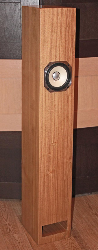

    Делал на FX120 . Трансмиссионная линия

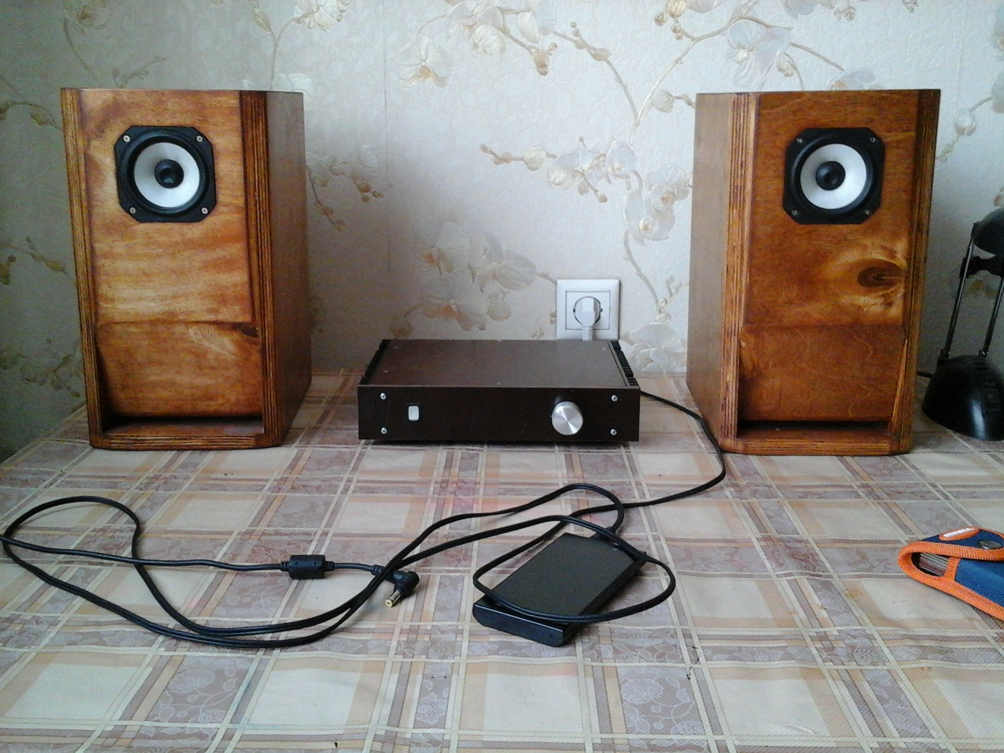

    По умолчанию Re: Полочники на широкополосниках Fostex
    3 Кроме Fostex на что еще обратить внимание?
    Могу порекомендовать проект Pico Lino 2.
    Я его повторил, звуком доволен более чем.
    Все познаётся в сравнении.

    Частый гость Аватар для Sid_VA
    18.03.2006
    338
    Скорее всего 126 Фостексы будут лучше по звуку, хотя бы в силу большей площади, но, уверен, что это сильно будет зависеть от акустического оформления.
    Забыл сказать, что динамики у меня - Peereless TG9FD-10-04. Для них Pico Lino 2 - идеальное акустическое оформление.
    По звуку - на мой вкус просто замечательно. Ничего не хочется ни добавить ни убрать. Чем больше слушаю, тем больше нравится.
    В сети где-то видел вариант с 103 фостексами, но в корпусе от 1-го варианта пиколино.
    Колонки играют с усилителем по схеме Anli из темы "Привет от Семигора.." (пост 901 если что). Данная связка по звуку лучше чем с Никитинским на N-канальных полевиках.
    Опять же, это все ИМХО. Для себя решил, что для широкополосников нужен усилитель в классе А.
