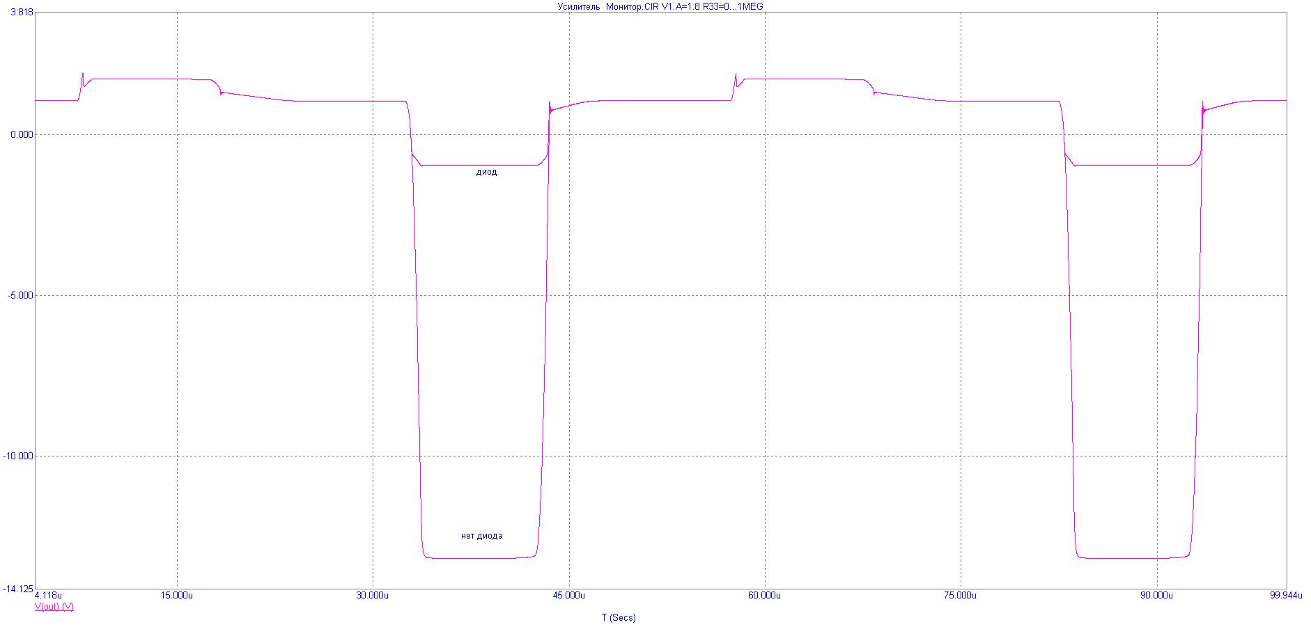

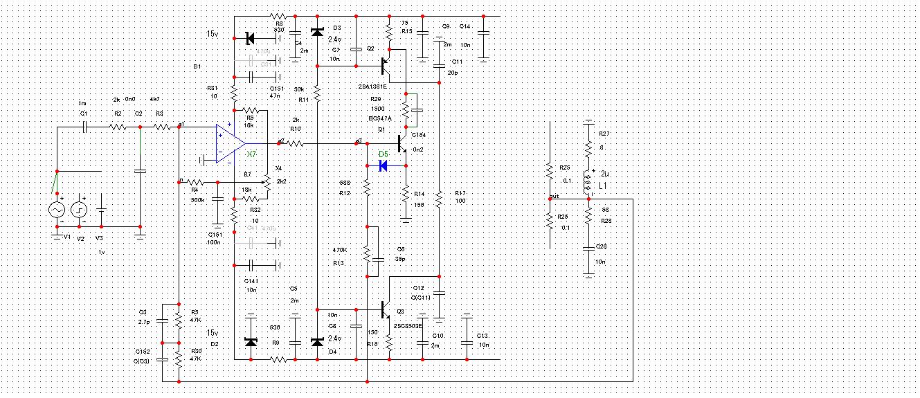

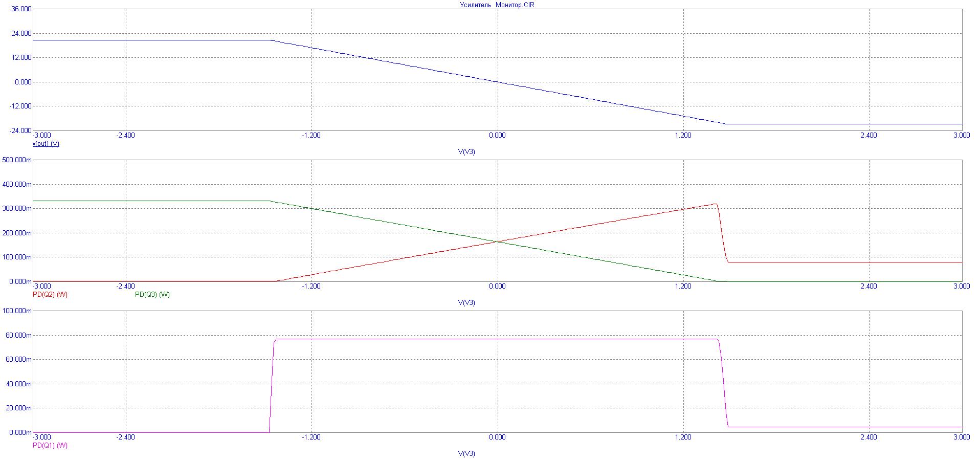

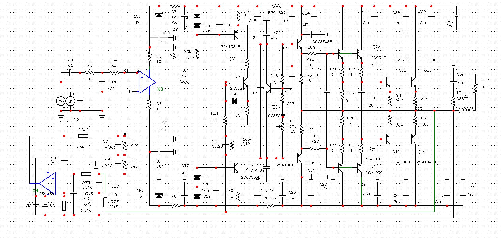

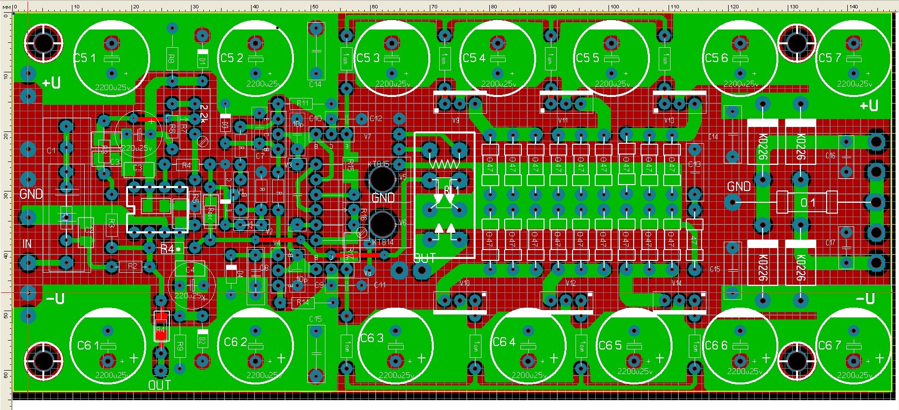

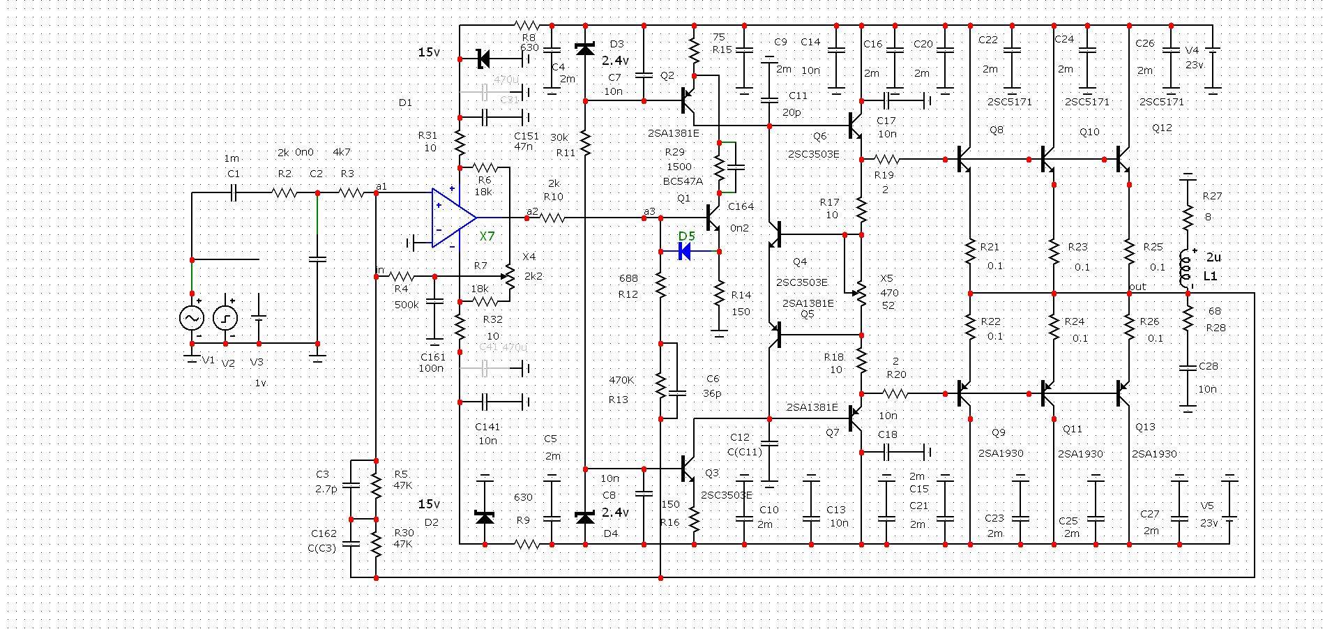

    Что скажем об таком варианте мониторного уся для компьютора . Для работы на кубики Салтыкова,С-30 или 15АС-213. Схема на основе перелопаченного усилителя Паршина Ломакина.Введена защита от клипа в транзисторный ун.
    Вариант с тройкой в выходном каскаде впечатляет. Кг в моделях минимален

    а чем плох усь ?

    Да уж - лишь осталось АС поприличнее приобрести..... Несколько пар выходников здесь - явный перебор, имхо.

    выходники то двухамперники дешевые. надоело про подделки чипы и брендовые транзисторы читать. решил на доступных сделать

    Оптимальный выхлоп для такого уся из поста N1 будет на паре MJE243/253 и паре 2N3055/2N2955- дешево, хорошо по параметрам и 100% без подделок

    у меня оригиналы тошибы подобранные 1943/5200 и A1306/C3298

    Эмиттерные резисторы убивают основную идею этого усилителя. И увеличивают КИ.

    Минимальные искажения,высокая скорость нарастания , высокая термостабильность. малый отклик в сочетании с большим петлевым усилением .Отсутствие необходимости подбора транзисторов по Вст. Хороший звук
    ---------- Сообщение добавлено 01:53 ---------- Предыдущее сообщение было 01:51 ----------
    А какая там основная идея?
    ничего не убивает. не надо слепо верить тому,что написано в древние времена
