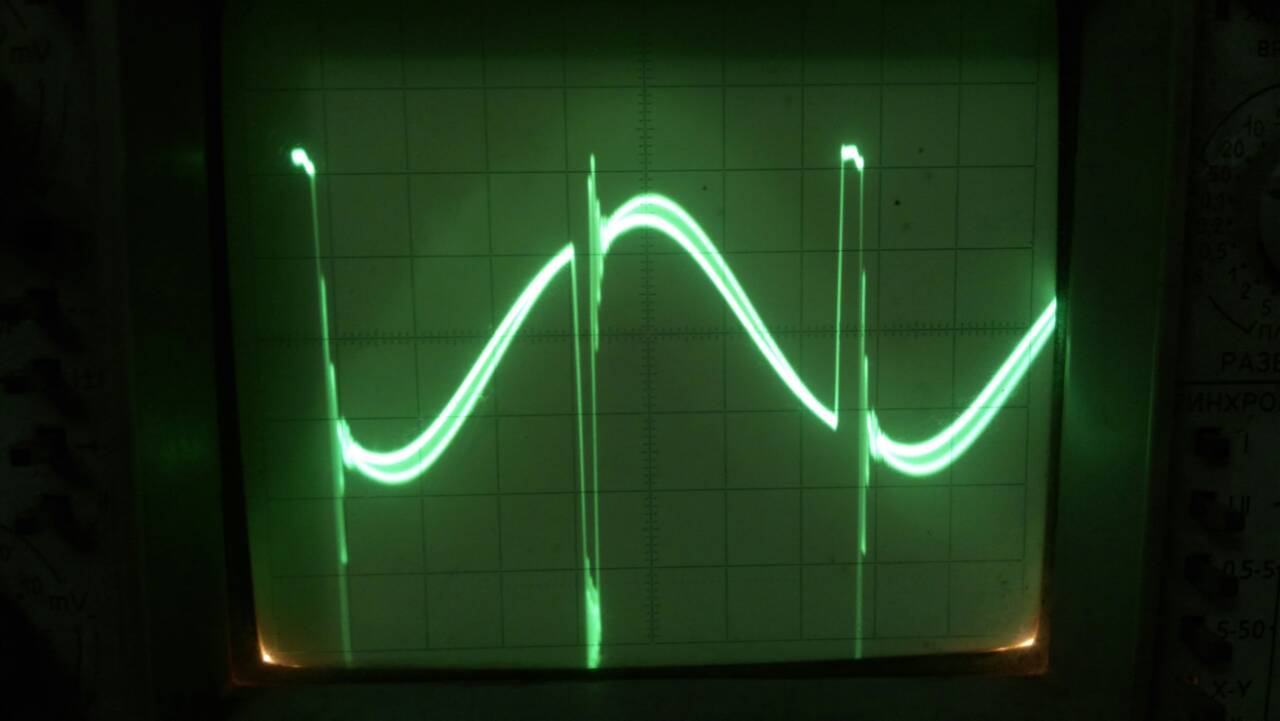

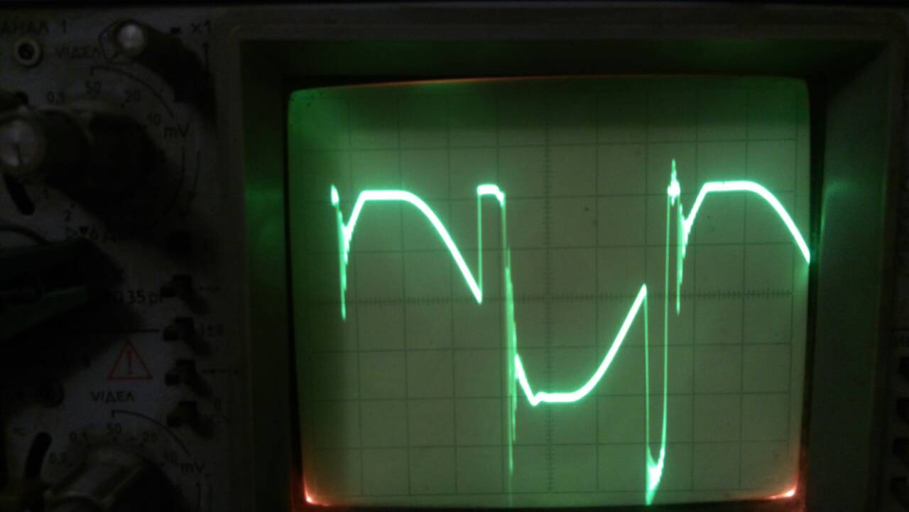

    У меня во вторичке выпрямитель мостом с отводом от средней точки обмотки. В каждое добавил снабберы 47Ом 2,2нФ, ставил большие дроссели, убирал совсем, ключи все равно греются. Осцилограммы напряжения на диодах (10В/дел) при почти хх Нажмите на изображение для увеличения.
ID:	336879 и принагрузке, когда греются ключи Нажмите на изображение для увеличения.
Название:	нагр 120 Вт.jpg
ID:	336880 , не знаю нормально, нет?

    По умолчанию Re: БП на TL494 5В 40А переделка на +- 30В 5А
    большие дроссели
    большие
    Это всё, что Вы можете сказать о дросселях?
