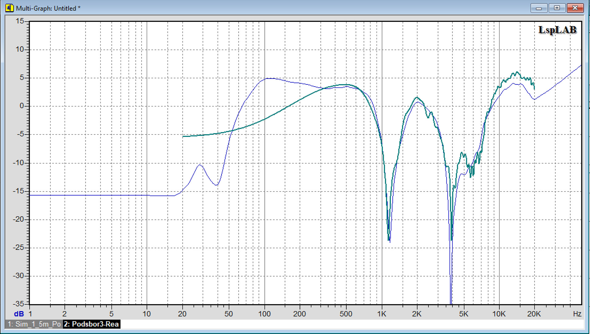

    К уважаемой публике у меня следующие вопросы:
    1) Похоже ли на правду я сшил ближнее и дальнее поле для замера басовика? Как сшивал, честно говоря уже не помню. Кажется, втупую использовать функцию ЛСПЛаба не вышло, и сшивал в «блокноте», подогнав по уровню ближнее поле к дальнему около частоты 100 Гц и экспортнув оба измерения в текстовый формат… Ну то есть прошу оценить результат на предмет правдоподобия и возможности использования в моделировании
    2) Смущают меня RC-цепочки, параллельные твитеру в Var2ZeroSeries и Var3ZeroSeries, без которых не получалось выровнять АЧХ – нормально ли так ровнять?
    3) Нужно ли обращать внимание на вертикальные внеосевые?
    4) В чем должно проявляться на слух несовпадение полос по фазам? (НЧ/СЧ Var2 например)
    Ну и конечно, буду рад любым замечаниям и предложениям… Ткните, если я учудил какую-нибудь дичь…

    (внеосевые на рисунках приведены вертикальные, так как горизонтальные во всех вариантах очень хорошие)

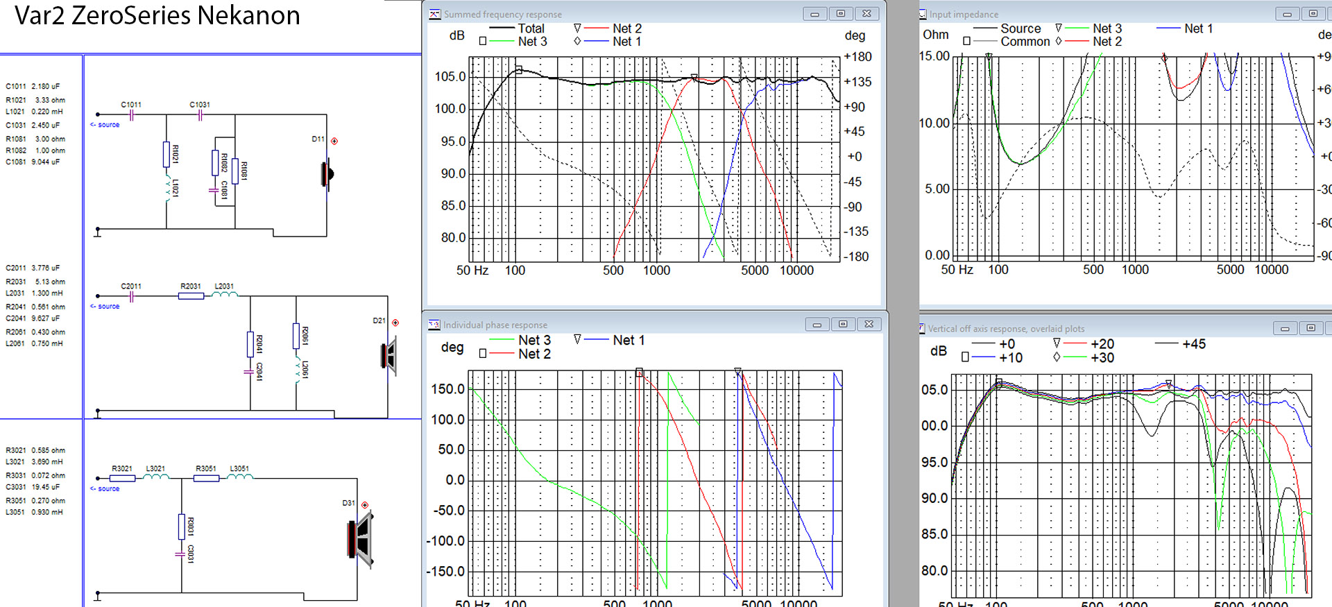

    Тем временем опробовал два варианта, "неканонических":
    1) такой. На слух - очень даже неплохо, но нашлось таки несколько претензий по тональному балансу (совершенно поправимых)
    2) и такой:
    Сначала собрал один кросс, сравнивал с предыдущим вариантом, как-то не смог выбрать лучший - решил собрать второй и в процессе обнаружил что все потраченное на сравнение время - впустую, так как перепутал на схеме L и R катушки последовательной с СЧ....
    Собрал правильно на обе колонки - и прямо замечательно легло на слух, по итогам прогона ПОЧТИ не осталось претензий, часто ловил себя на том что дослушивал трек до конца, эмоции передаются, голоса как надо, сцена кажется шире чем в предыдущем варианте, резкость на СЧ, которая была с аналогичным "каноническим" кроссовером (Var2 zeros series) вроде бы ушла...
    Склоняюсь к тому, чтобы остановиться на этом варианте и дальше заняться уже его файн тюнингом, хоть он и не особо красиво выглядит на симуляторе и при измерениях:
    (снято с 1,5 метров, свожу на 2.)

    Сейчас удалось смоделить кросс с НЧ, СЧ в фазе, ВЧ в противофазе, собираю...
    Аватар для PYaEe
    15.02.2006
    201
    По умолчанию Re: Проект Погремуха
    ...собрал
    послушал...
    измеренная АЧХ оч похожа на предыдущий вариант
    ....и переполюсовка замечательная
    .... а вот не нравится совсем по тональному балансу, в отличие от предыдущего.
    но есть и плюсы: самая лучшая сцена из всех прослушанных вариантов.
    Кстати, есть какие-либо возражения по поводу того что написано здесь, или всё так? http://www.customanalogue.com/elsinore/elsinore_19.htm

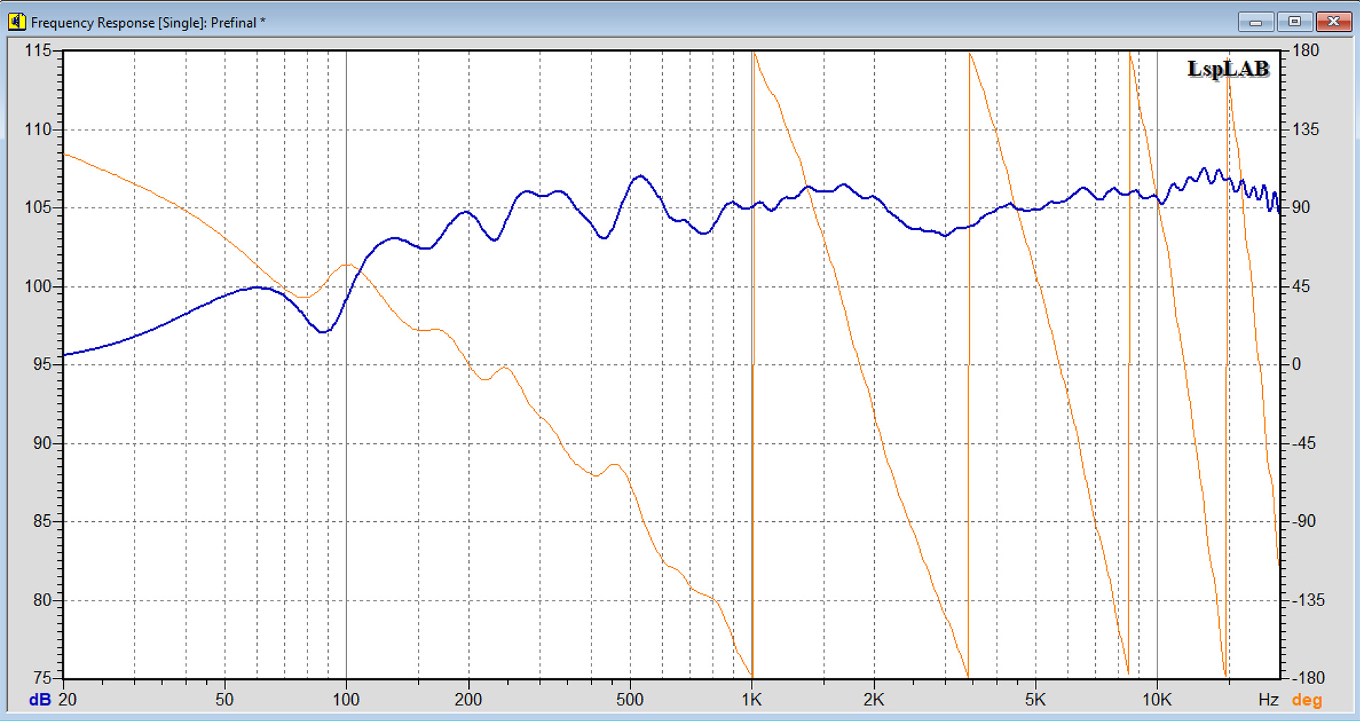

    В общем, вчера у меня "взлетело"
    Схема следующая:
    По итогам прослушки - всё в звуке устроило
    Тональный баланс, сцена, передача эмоций и ритма... , все плюсы сошлись в одном варианте... а может просто устал уже))
    Кроме прочего, для контроля себя сравнивал с имеющимися наушниками (HD800, TH900, A&K T8ie MK2) которые все (с учетом своих особенностей в каждом случае) считаю более-менее ровными (потому они и имеющиеся ) - критических расхождений не выявлено
    АЧХ измеренная на 1.5м
    Горизонтальные внеосевые (колонку поворачивал "на глазок"):
