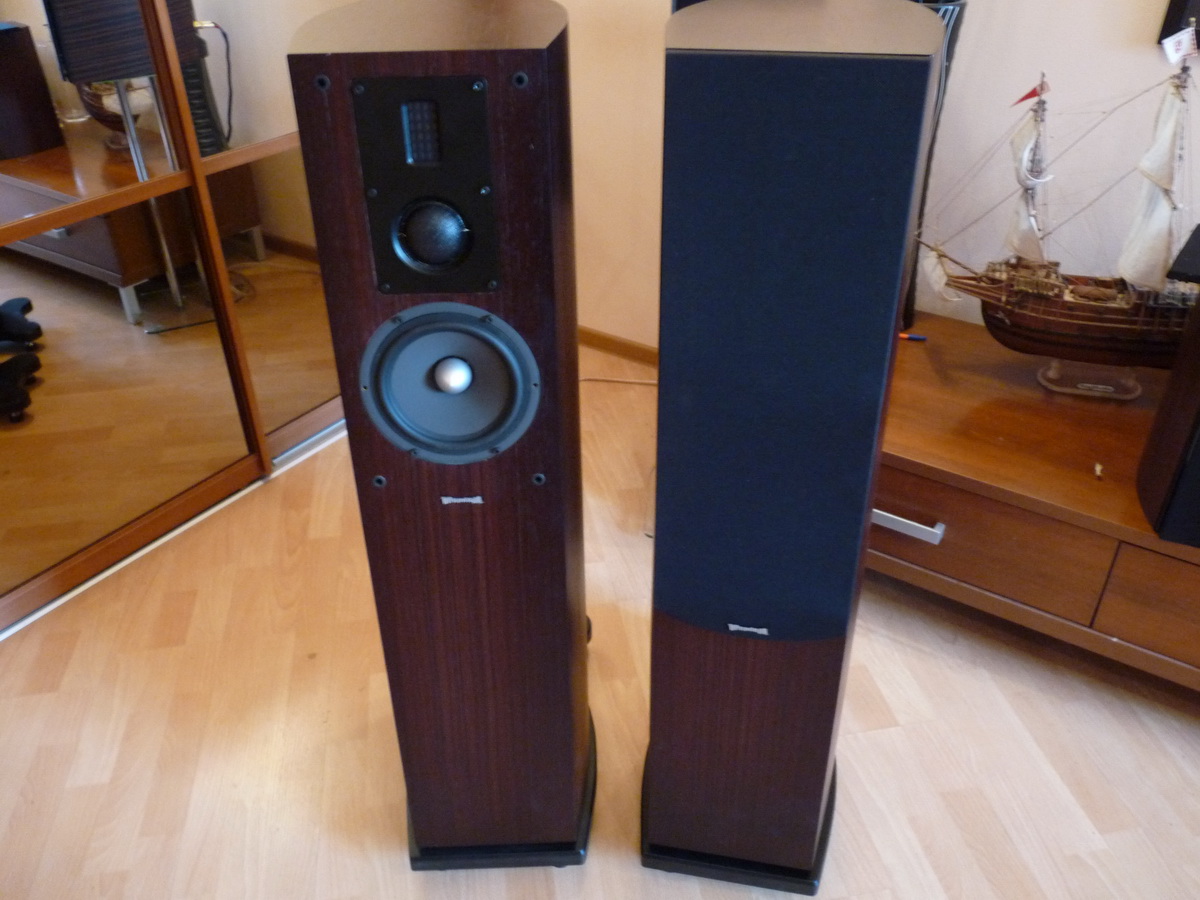

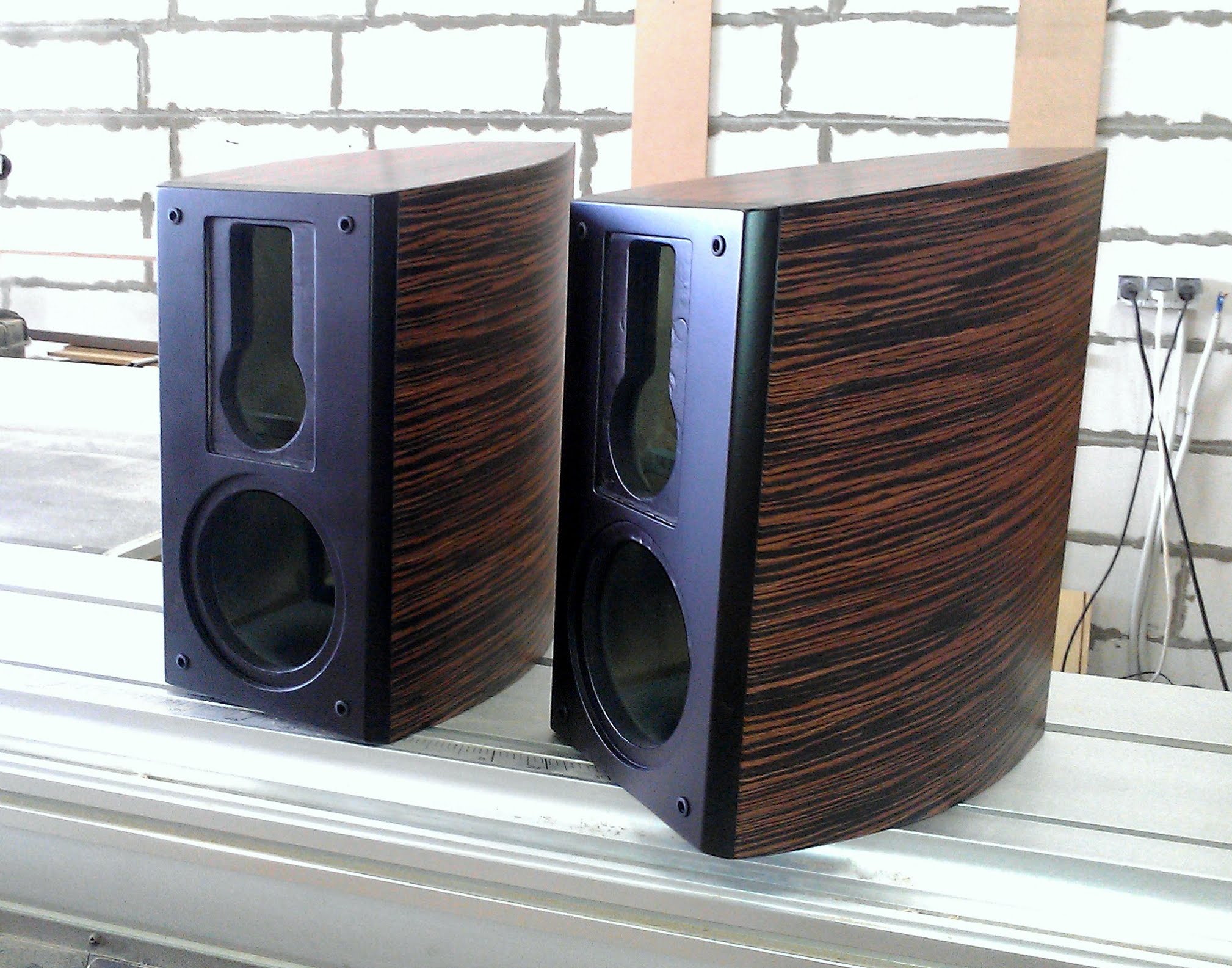

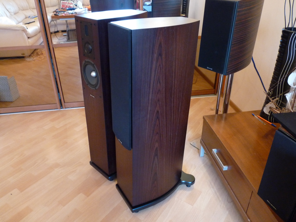

    Здравствуйте уважаемые участники форума.
    Представляю свой вариант полочной трехполоски на Seas Excel E0042-08S W18NX001, HIVI DMN-A - купольном среднечастотнике и ленточном изодинамическом твитере HIVI RT 1.3.
    Долго шел к этому проекту и сразу хочу выразить огромную благодарность Ursus82, который помогал мне в проектировании, с самого начала проекта.
    Также хочу выразить благодарность Георгию Крылову и Сергею Давидовичу Бать, за рекомендации, советы, оценку проекта и просто приятное общение по проекту.
    Была задумка сделать именно компактную трехполоску, в силу размещения и мебели в комнате. Напольники, ну никак без смены мебели не разместить.
    Звучание, старался сделать близко к звучанию Sonus Faber Amаti. Вроде получилось.

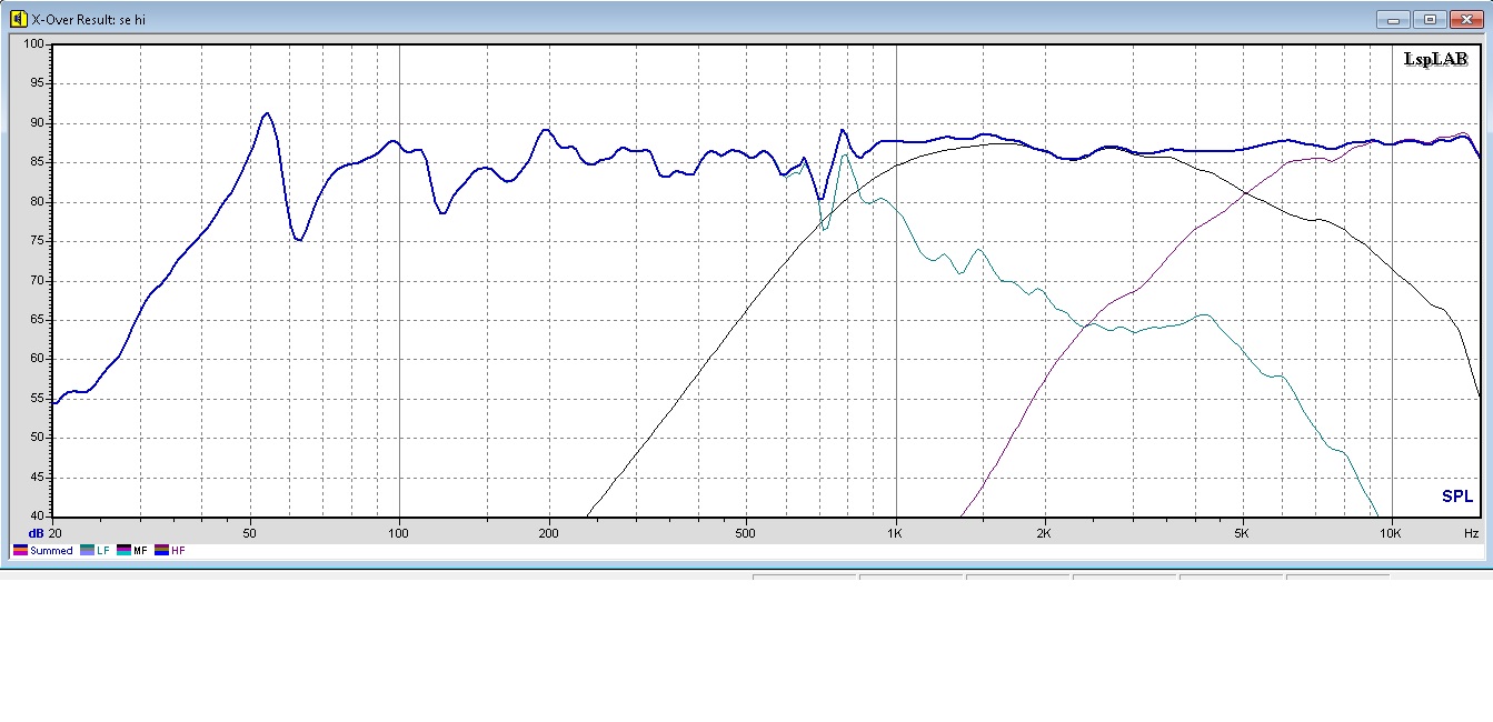

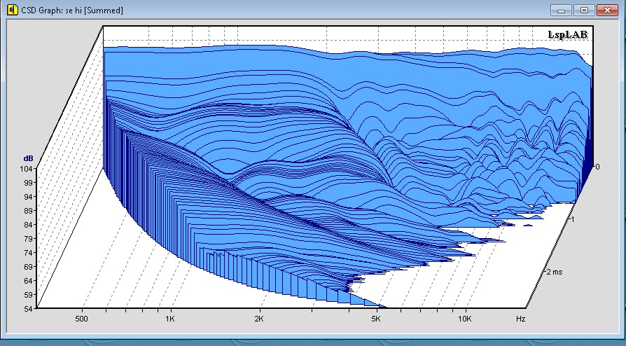

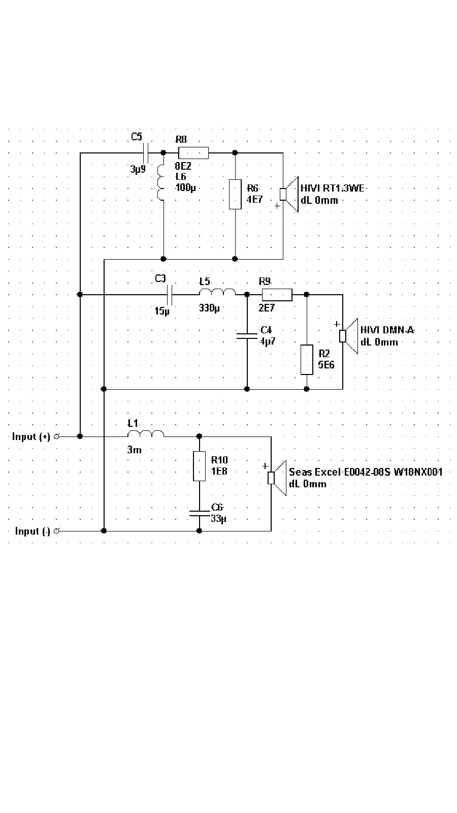

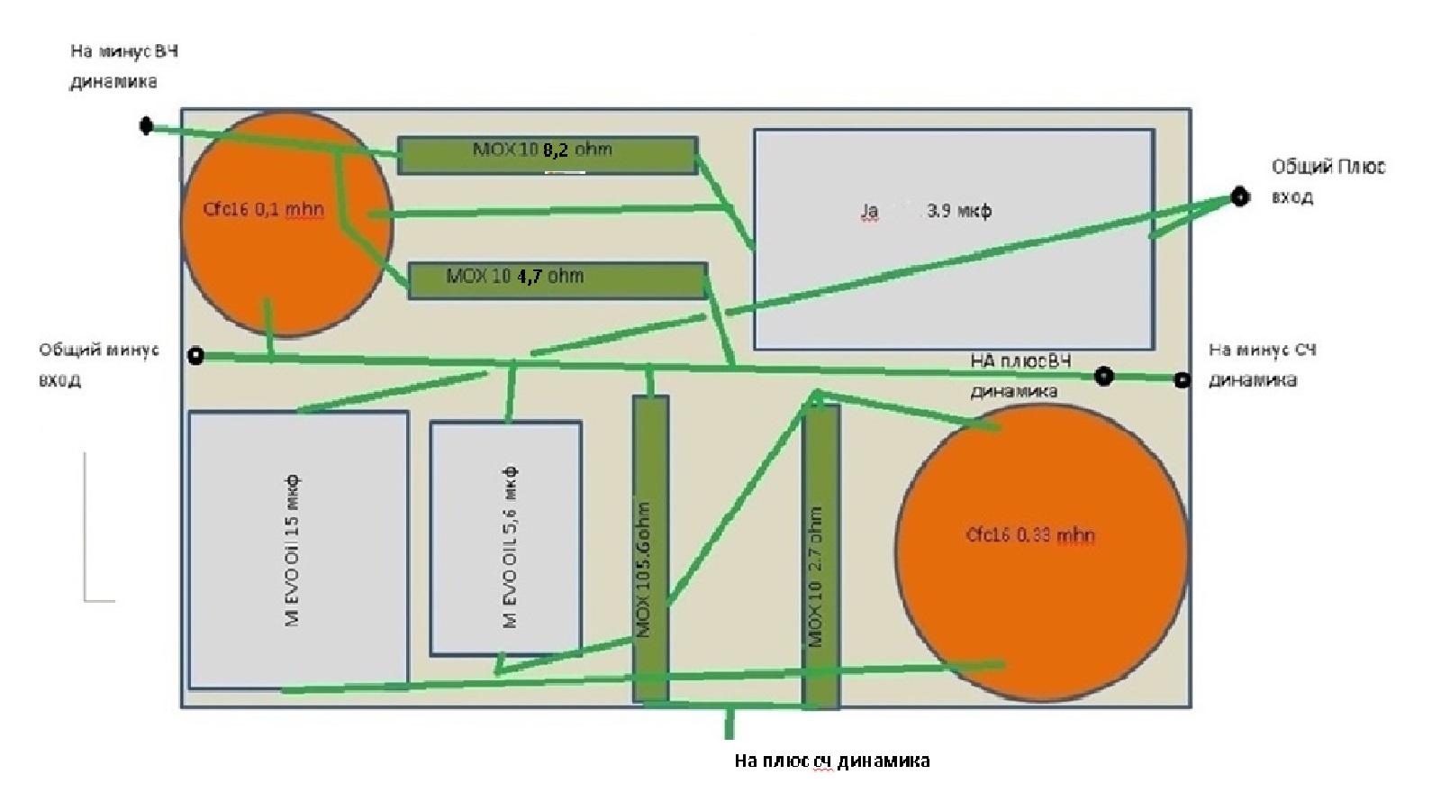

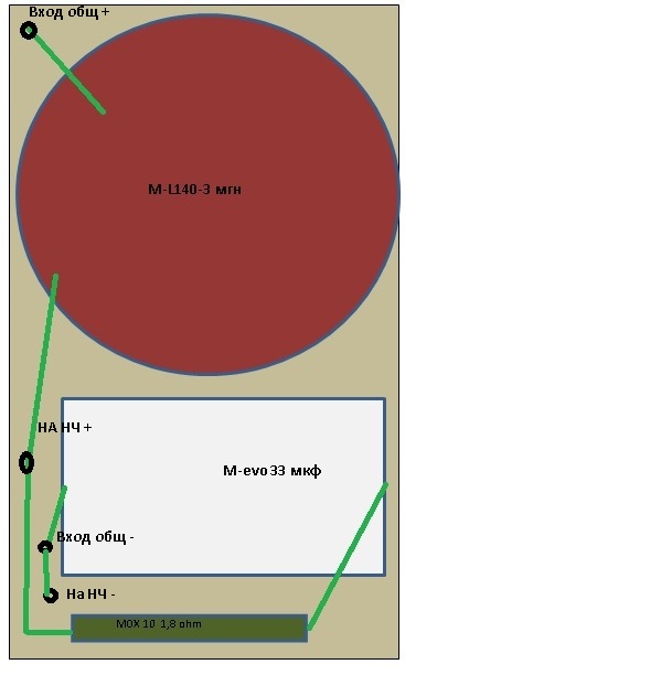

    Кроссовер изначально симулировался в программе X-over Pro. Затем доводился в LspLab и LspCad. Разделы – нч/сч на 1100гц ( сошлось реально там на 1000), вч раздел сделан на 5000 гц.
    По совету Г. Крылова, кроссовер был несколько скорректирован.
    У мида, при установке во фланец, есть маленький рупорок, он дает подьем в 1,5 дб от 800 до почти 2000 гц, но это вылечено кроссовером.

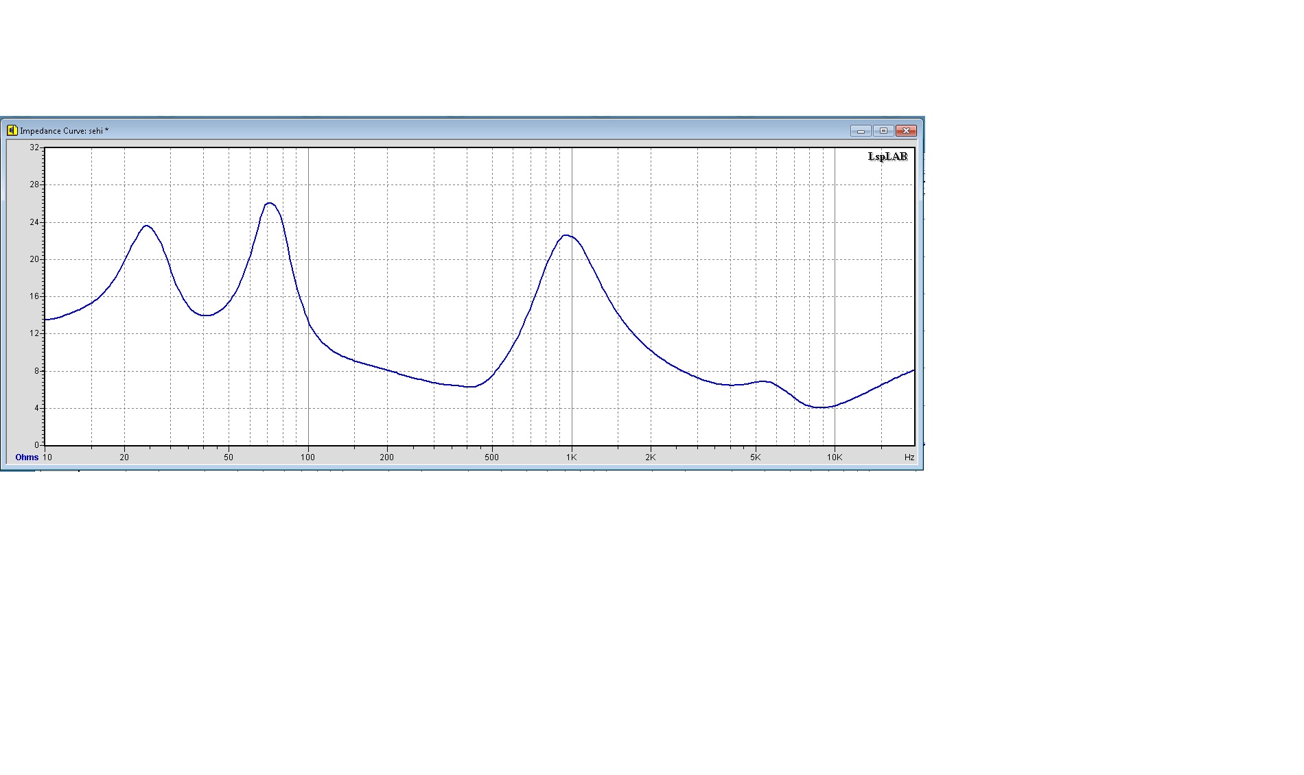

    Ниже вариант кроссовера, где разделы встали на свое место, суммарная АЧХ АС и импеданс.
    Импеданс 8 ом. минимум проседает на вч до 4-х, но это уже не страшно для усилителей, которые работают с 8- омной нагрузкой. Пробовалось запаралелить две АС и пускать на один канал - усилитель легко вытянул.
    Реальная чувствительность АС в районе 86-87 дб. Полоса воспроизводимых частот 38-30000 гц. на 38 гц по минус 7 дб. от 45 - неравномерность АЧХ +/-2 дб.
    Детали кроссовера подобраны максимально хорошие. На мид - Мундорф Эво Ойл. На НЧ - в режектор, Мундорф Эво. На 33 мкф – он огромный. 7 см в диаметре..
    На вч Jantzen Superior или Mundorf Supreme. Катушки на НЧ и на ВЧ могут стоять – на воздухе, проволочная 1.4мм Мундорф, на вч и сч – могут стоять Мундорф ленточные 16СFC. на СFС14 лучше, но дороже.
    Внутри разводка кабелем 2,5 мм Analysis-Plus Bulk Hook-UP. Либо Интертехник флат премиум кабель. Проводка к терминалам припаяна, а не на клеммах.

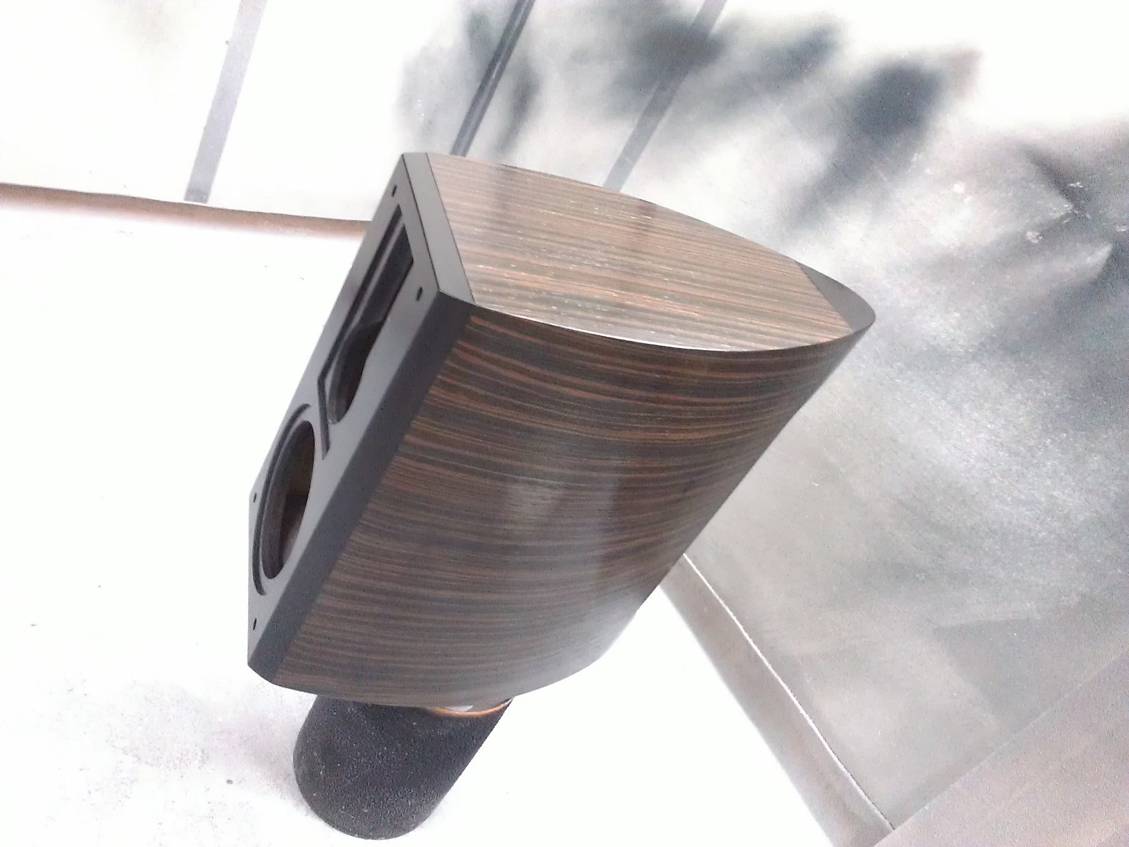

    Сам корпус – сделан под Gato Audio FM2, или Dali Epicon. Чтобы корпус смотрелся интереснее, сзади высота выше чем впереди на 3-4см. Фланец для мида и твитера сделали по моему чертежу на производстве. Корпус крепкий, никаких резонансов.
    Мне звучание нравится.
    Прошу высказываться.)))
    Название присвоил - ILLUMINATI SeHi - просвещенные, озаренные. Seas HIVI
    Корпус в шпоне эбен, есть и американский орех, но эбен лучше. Хотя, в тангенциальном ясене вообще красота.

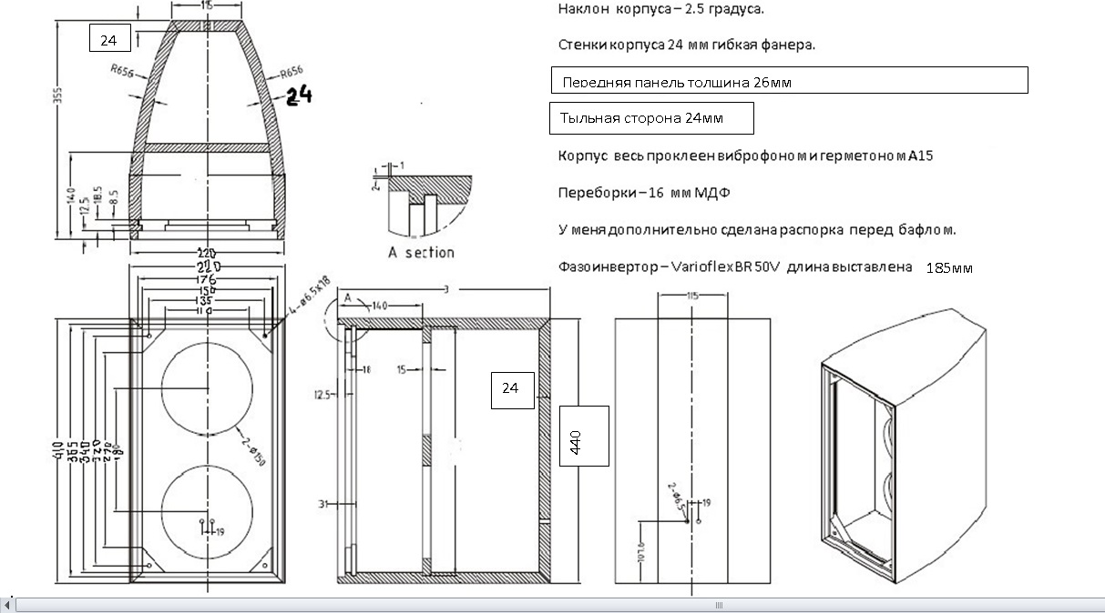

    Довольно крупный полочник 42 на 24 на 35 см.

    Я бы на миде оба кондера сменил на супримы или супериоры.
    Аватар для sid2612
    22.11.2012
    476
    По умолчанию Re: Полочная трехполоска на Seas Excel, купольном СЧ и ленточном твитере. ILLUMINATI SeHi
    Вот сейчас на "стапеле" очередная АС с более "затемненной АЧХ, как раз буду заказывать Супериоры или Супримы на сч. Хотя, честно говоря, Мундорф Эво Ойл очень и очень прозрачен и музыкален.
    я бы тогда советовал мультикапы. супримы просто отвратительно звук окрашивают. в любом тракте их характерный окрас узнаю. а супериор много информации съедают
    Аватар для sid2612
    22.11.2012
    476
    К сожалению, Мультикапы не слышал, хотя очень хорошие отзывы по ним. Правда - дорогие они очень надо набрать 15 мкф на проходной. Вы считаете что Супримы окрашивают звук? Они стоят во многих проектах замечательных АС.
    Супериоры съедают информацию? Однако Троелс их ставит в самые топовые АС...

    sid2612, замечательные то они замечательные. но акустические интрументы начинают обладать фирменным "супримовским" окрасом кто-то больше с живыми инструментами проводит время, а кто-то с колонками. а человеческому уху свойственна привычка.
    более дешёвая альтернатива jantzen superior - оbbligato золотые(поищите на ибее) ,но как я выше писал - они подъедают информацию, возможно за счёт этого и меньше окраса слышно
    С уважением Дмитрий

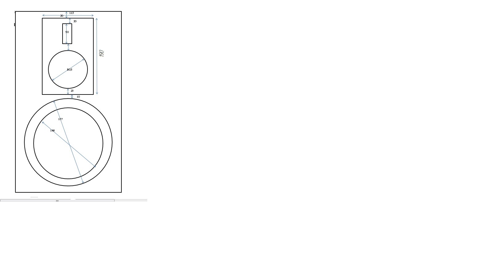

    sid2612
    Подскажите пожалуйста из материала какой толщины у Вас сделан корпус и каков внутренний объем корпуса получился???
    И еще на какую частоту у Вас настроен фазик??
    Спасибо за информацию, Поэкспериментирую с конденсаторами.)))
    Чертеж корпуса выкладываю в шапку темы. Там не все окончательно, Спрашивайте что непонятно. толщина стенок 24 мм. Внутри оклеены виброфоном 2мм и герметоном 15 мм. Перед передней стенкой распорка. Обьем (чистый) 18 литров. Фазик настроен на 42 гц.

    sid2612
    спасибо Вам большое...
    Фланец с купольником и ленточником из какого материала изготовлен и посажен через какую-то прокладку ?
    Аватар для sid2612
    22.11.2012
    476
    Фланец сделан из алюминия и посажен через тонкий картон.

    sid2612, скажите, герметон как влияет на эффективный объем ящика, не проверяли?
    Он конечно съедает обьем, но корпус вообще то на 20 литров, а уже все что в нем и съедает около 2-х литров.
    Я хотел узнать, работает он как звукопоглотитель, увеличивая виртуальный объем, или нет.

    Виртуальный объем в данном случае увеличивается процентов на 5-7.
    Добавлю - полезный объем лучше нарастить синтепоном распушенным. У меня случилось,, что столяр сделал корпуса меньшего объема - синтепоном вопрос меньшего объема был решен.
