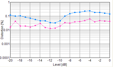

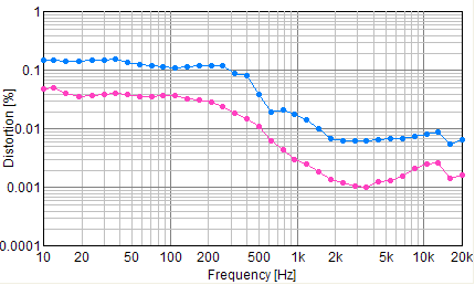

    Отлаживаю схему уся с ОООС. Схема симметричная. Во входном каскаде тепловые искажения отсутствуют за счет стабилизации мощности рассеяния на транзисторах. Выходной каскад: 2SA1538/2SC3953 - 2SA1930/2SC5171 - NJL3281/NJL1302. Первый полюс выше звукового диапазона. Под нагрузкой проявляется такой эффект. До 200Гц Искажения стабильны и не зависят от уровня сигнала и примерно равны 0.1%. С 1-2кГц поведение как и положено. Искажения растут с уровнем сигнала и не сильно зависят от частоты. С 200Гц до 1кГц - переходный участок. Для примера даю график зависимости искажений от частоты на полной мощности и график зависимости искажений от уровня сигнала на 10Гц. Подвозбуда в выходном каскаде или в общей ООС не наблюдаю. В общем, не могу понять происхождение сего эффекта.

    странные графики. может это ограничение полосы анализа? чем мерилось?

    Измерения делал с частотой квантованя 96кГц. Но и на 192 то же самое. Да меня больше волнует низкочастотная область. Снимаю нагрузку с выходного каскада - все нормально. Чем сильнее нагружаю, тем сильнее эффект. И почему-то только на НЧ.
    Тепловая модуляция параметров транзисторов.
    не очень ясно было описано какой эффект что на низах больше искажений? тогда дествительно как wp написал. мне вот интересно почему на вч не растет. резисторы в эмиттерах есть?

    Я пытался ее прикинуть, ни как не получается 10% искажений, глубина ООС не менее 35дБ, а скорее всего выше 40. К тому же это не объясняет высокие искажения при 1/10 выходной мощности, второй график.
    Нет. Диоды, входящие в состав выходников компенсируют тепловой режим транзистора. Во всем диапазоне прогрева и нагрузок начальный ток изменяется в пределах 230-330мА.
    У меня был подвозбуд схемы при нагрузке 2 Ома, но оно и понятно, когда выходной ток был больше 6А, то резко падала гранчиная частота выходных транзисторов, особенно npn. Но этот вопрос я решил. Не может ли это быть связано с источником питания? Статическое выходное сопротивление импульсного БП около 0.25 Ома. Емкости фильтра 5000мкФ. Получается, что на частоте выше 130Гц емкости перехватывают на себя импульную нагрузку.
    Первый полюс выше 20кГц

    Костя Мусатов, вообще да, 4ом на .25ом||5000мкф даёт -3дб на 135гц, но ведь и PSRR тоже не меньше луп гайна -это раз, и два -с мощностью-то не растут искажения. Кстати, как этот прикол на бас влияет??

    Тепловые искажения, то бишь инерционно-нелинейные, конвертируются в фазовую или частотную модуляцию. На фронте или спаде сигнала, за счет изменения рабочей точки, происходит запаздывание или опережение сигнала. На слух это воспринимается как неестественность звучания. Причем эта детонация, синхронная с огибающей, хорошо слухом замечается. Просто детонация не синхронная с сигналом легко вычисляется, а синхронная мешает восприятию, возможно так же добавляет уставаемости от прослушивания, поскольку заставляет мозги напрягаться.
    Со своим вопросом я не то, что бы решил, но нашел два подхода.
    1. Возможно очень мягкое возбуждение в выходном каскаде с амплитудами заметно меньше вольта. В принципе, дает полное объяснение. Странно только то, что не удалось его победить разными манипуляциями в выходном каскаде и увидеть на 10МГц осцилоскопе.
    2. Возможна кроссмодуляция от помех от импульсного БП. Но тут мне труднее объяснить наблюдаемые закономерности.

    Дело в том, что резисторы - местная ООС. Усилитель еще охвачен общей ООС. Введение местной ООС не изменяет характера искажений, зато часто повышает ширину спектра искажений. Вертикальный мосфет нельзя ставить без резисторов из-за риска саморазогрева. Но если в схеме есть возможность избежать эмиттерного резистора, то это лучше сделать.

    Усилитель с тепловыми искажениями не проявляет их на стационарном сигнале, за исключением самых НЧ, и то рост гармонических искажений получается небольшой. ЧМ возникает на переходных режимах, на атаке и затухании сигнала.
