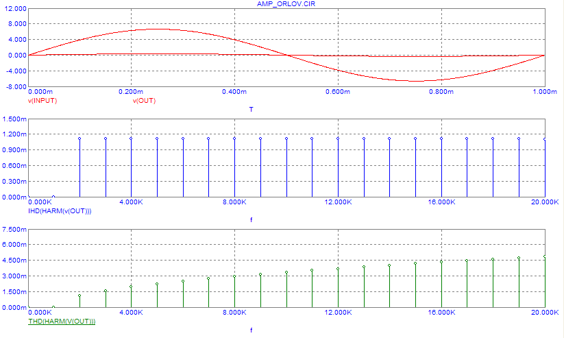

    Вот такая схема этого усилителя получилась в Microcape. Вместо КП902А, КП901А поставил IRF510.

    901-е и 902-е нельзя сравнивать с 510-ми, это совсем разная песня. Первые латеральные с малой, очень малой крутизной и емкостями, а вторые вертикальные и "крутые"
    Давно не заходил
    06.09.2006
    5
    По умолчанию Re: Усилитель Орлова
    Я совсем не пытался сравнивать эты транзисторы. Просто экспериментировал с MC, и с IRF510 получились самые хорошие результаты.

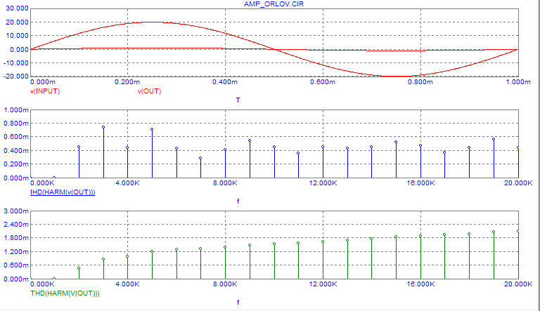

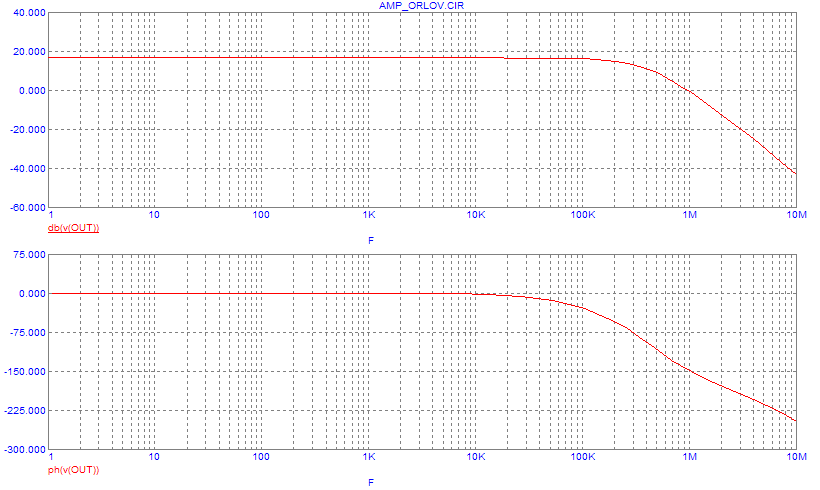

    Последовательно с источником сигнала, для приблежения к реальным условиям, лучше включить сопротивление 10-20K.
    Давно не заходил
    06.09.2006
    5
    Эсли последовательно с источником сигнала включить сопротивление 20K, получаются результаты, показанные в рисунке.
    Честно говоря, рисунки непонятны. Шкала по оси Y понятнее, когда логарифмическая, в децибеллах.
    Давно не заходил
    06.09.2006
    5
    Там в рисунках IHD и THD представлены в процентах. Например, Y значение 1m cоответствует 0.001%.
    05.03.2004
    5,529
    Тогда они какие-то странные. Растут с номером частоты. IMD вообще константа.
