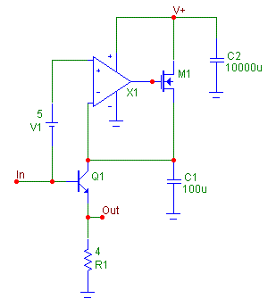

    Есть идейка...
    Нарисовал схематично выходной каскад.

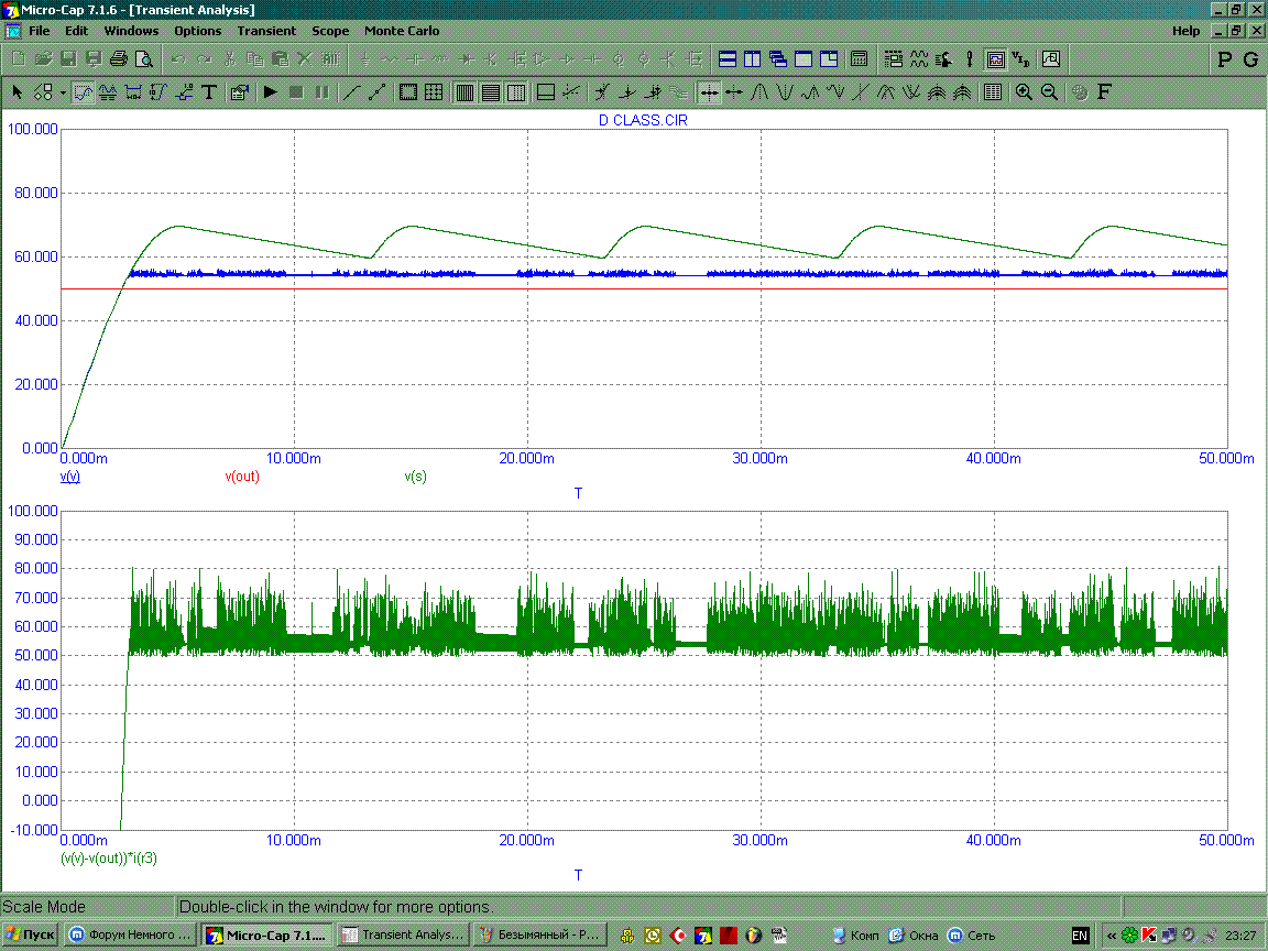

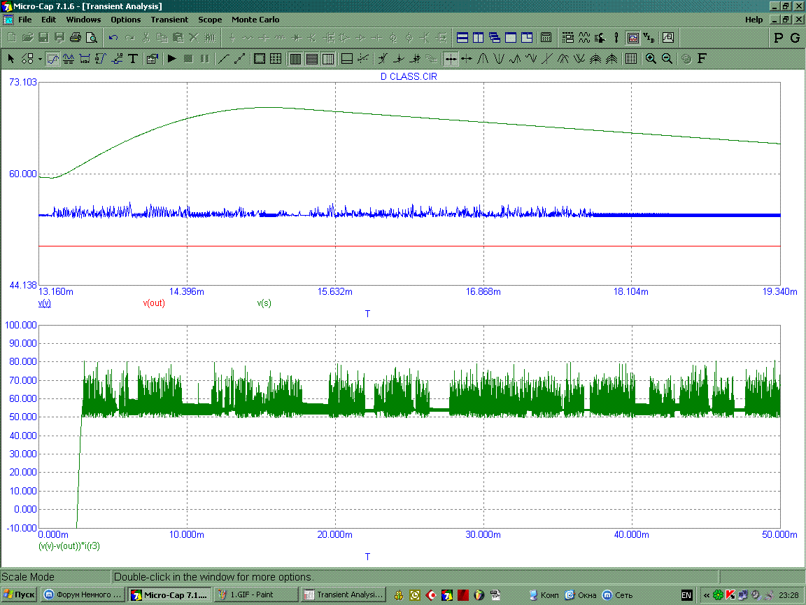

    Компаратор поддерживает напряжение КБ не меньше 5 вольт. То есть происходит следующее. При появлении входного сигнала открывается ключ и происходит заряд конденсатора. Напряжение КЭ увеличивается, ключ закрывается. Так как заряд "утекает" в нагрузку, напряжение опять падает. Получается самогенерирующая схема. Пробовал симулировать в микрокапе, с переключателем вместо ключей (короче, идеальный случай), получилось вот что.
    Внизу - выделяемая на выходном каскаде мощность, 50 вольт постоянки на 4 ома.
    Сверху: зеленый - напряжение питания, синий - на коллекторе, красный - на выходе.
    Жду комментраиев, даже если все это бессмысленно, просто интересно.

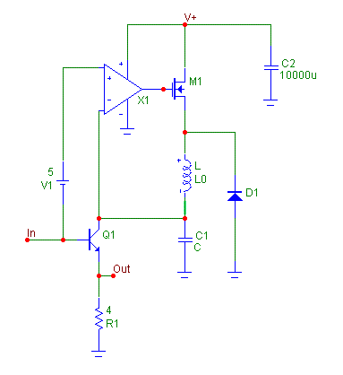

    Без индуктивного накопителя ключ М1 будет светится.

    ДА, сделать гибрид: Irfda на раскачку аналогового усилка.
    рассоединяем исток- сток (где нагрузка) импульсного усилка и между ног ему вставляем, например, HOLTON-а, получим суперплавающее питание да еще и с малыми искажениями. (Да и символически WP должно понравиться )

    А вот такой вариант...
