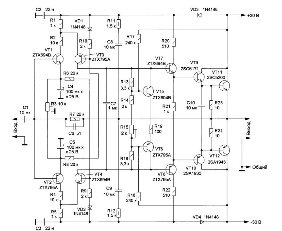

    По умолчанию Транзисторный усилитель с ламповым звучанием

    Уже был же один транзисторный ламповик.
    Шикарное ламповое звучание получается у усилителя на лампах, не знаю почему

    По умолчанию Re: Транзисторный усилитель с ламповым звучанием
    Кстати и не плохая схема. гармоник будет немало.
    Но в общем все схемные решения я бы одобрил, а кто автор? Я бы на Брагина подумал. Собственно журнал есть, сейчас посмотрю.

    http://www.radio.ru/arhiv/2021/3/V/4...a2ecd802.shtml
    А. СОКОЛОВ. Высококачественный транзисторный усилитель.
    Автор задался целью сконструировать транзисторный усилитель, не уступающий ламповому.
    Усилитель имеет несколько отличительных особенностей:
    однополюсная частотная характеристика, соответствующая однокаскадному усилителю, позволила исключить частотную коррекцию на запаздывание, необходимую в типичных двухполюсных схемах, и, следовательно, уменьшило динамические искажения;
    токовый вход и токовое управление всеми биполярными транзисторами позволили минимизировать нелинейные искажения во всех каскадах;
    полная симметрия усилителя и, следовательно, малый уровень чётных гармоник;
    эффективное использование напряжения питания.
    Автору удалось воссоздать свою давнюю разработку и провести её анализ с помощью симулятора электронных схем Simetrix, результаты которого приводятся в статье.
    Основные технические параметры:
    Максимальная выходная мощность при напряжении питания ±30 В и нагрузке 4 Ом, Вт 90
    Полоса пропускания по уровню –3 дБ, Гц 0,27…180000
    Крутизна преобразования входного тока, В/мА 20
    Нелинейные искажения на частоте 1 кГц при выходном напряжении 5 В, % 0,0001
    Нелинейные искажения при выходной мощности 85 Вт в диапазоне от 20 Гц до 10 кГц, % 0,02
    Динамические искажения, % 0,02
    Интермодуляционные искажения, % 0,02
    частоте 1 кГц при выход-
    ном напряжении 5 В, % . . . . .0,0001
    Только со слабым источником сигнала не будет играть, буфер нужен.
ID:	402344 Журнал радио 2021 - 3
    Очень интересный, необычный усилок..
    Только непонятно, причем тут лампы?
    31.08.2011
    70
    3,901
    Нормально будет, там при 90 вт выходной мощности требуется всего 1,34 мА амплитуды входного тока, что не так уж и много ...
    Вариации на тему. Милл из этой же серии.
    Или Король. Но вообще заинтриговал. НадапапробЫвать.
    Цитата Сообщение от Металист Посмотреть сообщение
    Или Король.
    Нет, Король сделан по другой топологии.
    Металист
    Там разница в УН, который включен по схеме с ОЭ, а здесь ОБ ну и еще по мелочи.
    ---------- Сообщение добавлено 22:15 ---------- Предыдущее сообщение было 22:13 ----------
    Интересно, а резистор перед С1 не нужен?
    Там к нему стабилизированное питание ? Либо он про PSRR, похоже, ничего не читал ... Стабильность режимов также вызывает вопросы ...

    усилитель Короля балансируется и по постоянке и по переменке цепями ОС
    Тогда схема превратится в банальный инвертирующий усилитель - коих уже есть . Вся фишка здесь - токовый вход.
    Статья в журнале называется "Высококачественный транзисторный усилитель". Автор просто сравнивает звучание своего двухтакта на 6П36С и отмечает, что этот транзисторник звучит "не хуже". Но "тембр немного другой".
    Все опять о пресловутом транзисторном звучании.
    Без преда с высоким выходным чуда не будет. Схемы преда нет: ищите-городите сами.
