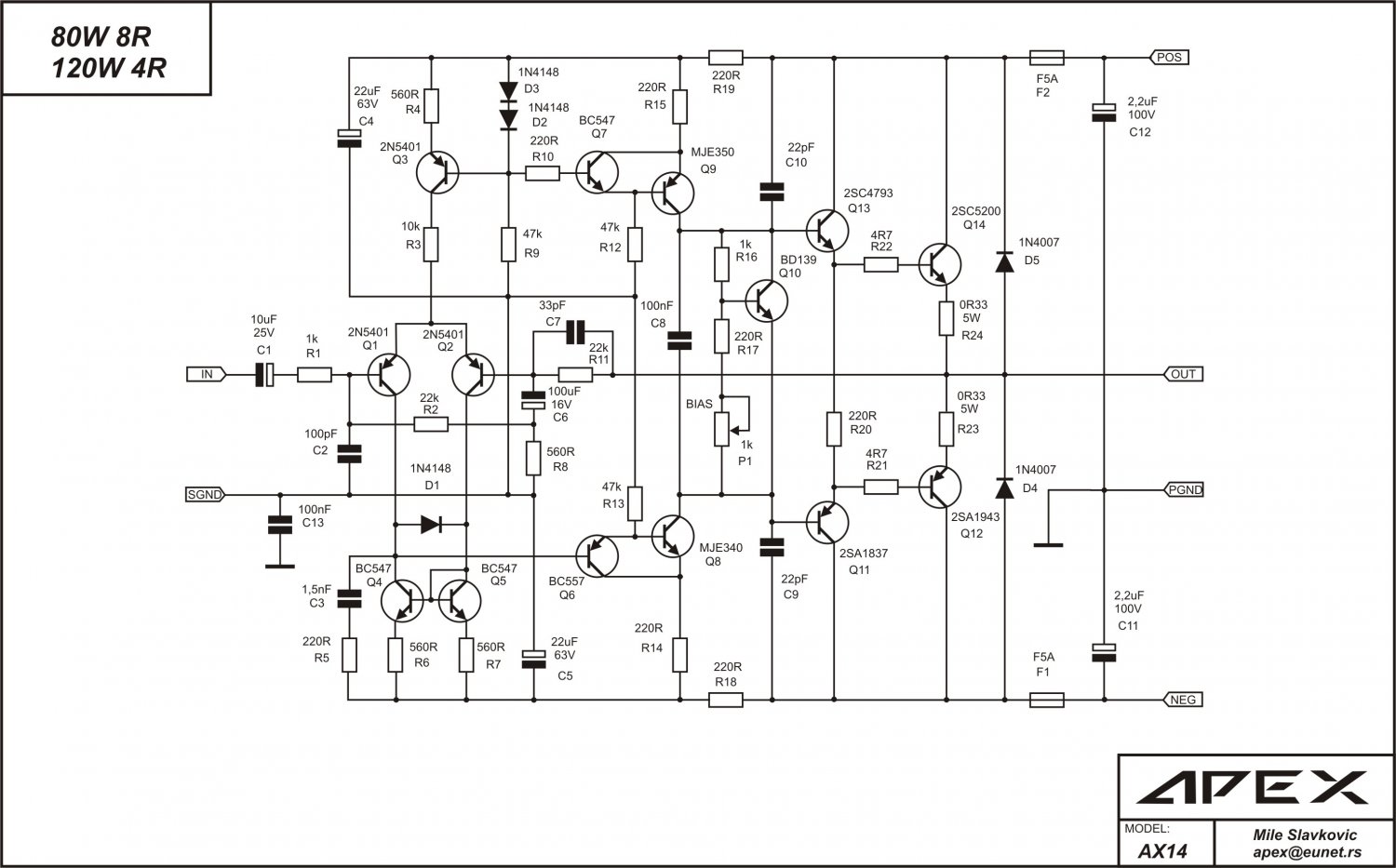

    Попалась схемка решыл сделать.На удевление по звуку очень понравилось покрйне мере стонеголда звучит более мелодично мягче.Схема простая может кому пригодится.

    Мне думается, что конденсаторы на выходе УН лучше поставить на землю, чем на шины питания.

    Они на земле.Или я туплю.

    на земле,просто мелко нарисовано

    Нет, имеются в виду конденсаторы С9,С10. Они на шинах питания.

    Я извеняюсь а что это даст вроде все работает.Я новичок не пинайте сильно просто обясните.

    Не будет попадание помех из цепей питания на вход ВК.

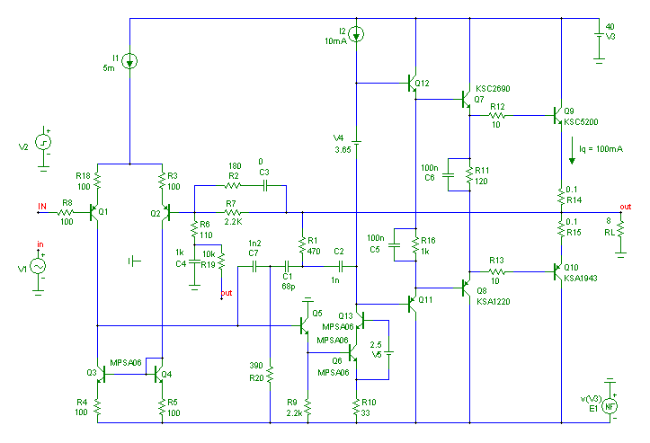

    Кстати, в этом усилителе было бы интересно опробовать ТМС Э.Стюарта, как на приложенной схеме (временно удалив коррекцию по схеме из первого поста). Речь идет о элементах R1, C1, C2, C7, R19, R20 из приаттаченной схемы.

    Да надобыло давно выложить сейчас разбирать усь неохота.Может на неделе сделаю платки вот и побалуемся.

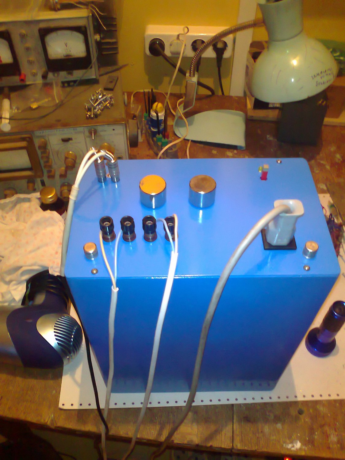

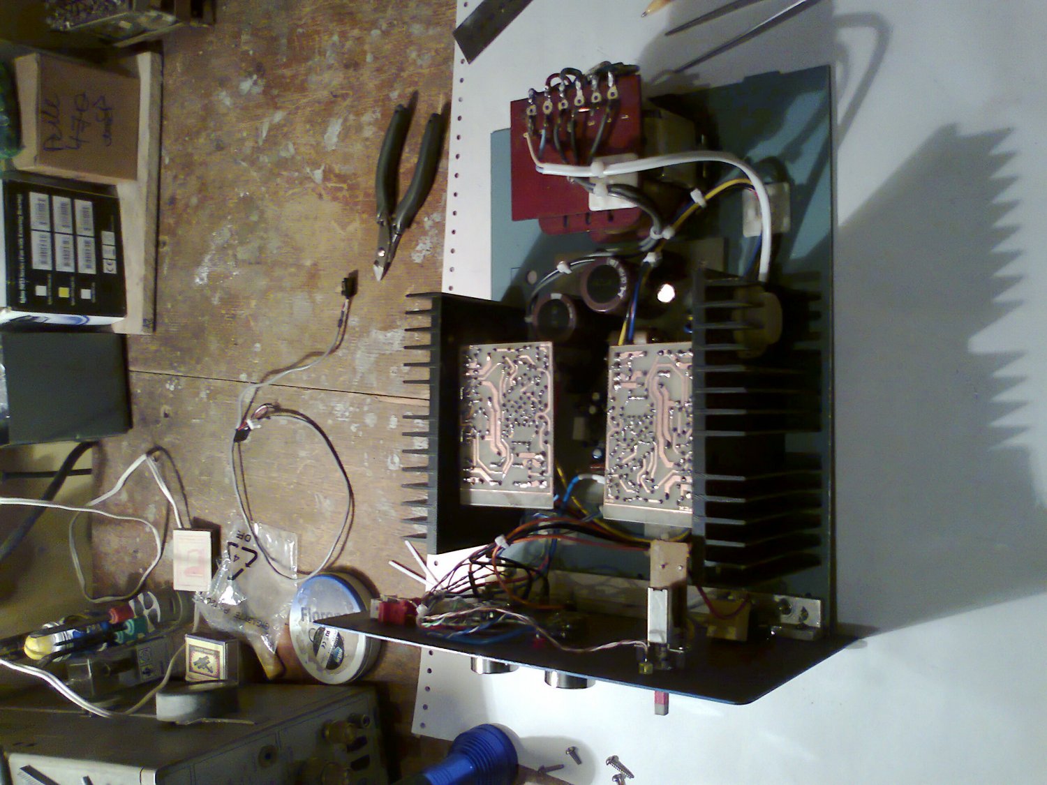

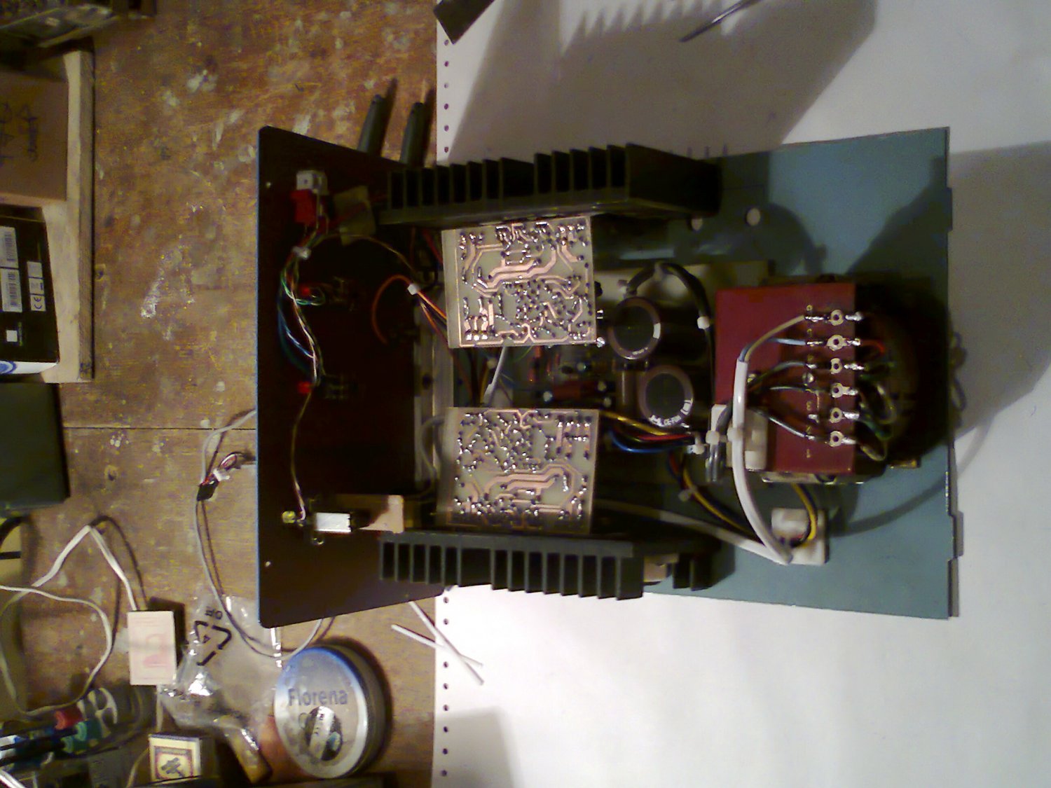

    По умолчанию Re: Apex AX14
    Вот что получилось.Его завтро заберут братишке понравился.

    Эту идею я всё равно попробую посмотрю много ли даст.Да кстати чем усилитель провирять синусоидой или прямоугольным сигналом.На каком сигнале помеха будет сильней видна.Пробовал от осцылографа калибровочный сигнал подавать так разницы не заметил на средней громкости,резатиь углы начинает на максимуме и то не сильно.Сигнал 2кГц прямоугольный.

    При исходной коррекции (как в сабже) - фиолетово.
    Цитата Сообщение от Melhior Посмотреть сообщение
    А если подключить после R18, R19?
    Еще фиолетовей.
    Схемотехника усилителя - неплохая, вот цепи коррекции... Как вариант - предложения
    Shurik, пост # 7. Хотя если сильно хочется двухполюсную корр. - так Миллеровскую можно сделать.
