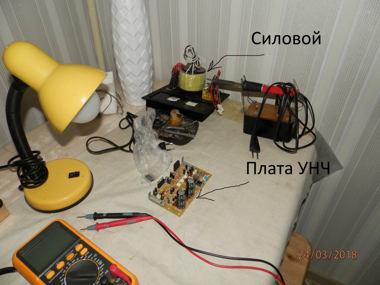

    Добрый вечер.
    На входе отгорел ноль и в сеть пришло 380В.
    Погорело много чего, вот дошли руки до акустики .
    Solo 2.
    разобрал питания ноль. пробиты диоды и взорван кондер.
    Снял трансформатор подключил к сети на выходе ноль. слезал изоляцию и замкнул термопредохранитель ну и обмотку пробило.
    Суть вопроса в том менял ли кто то сам трансформатор на какой то аналог. подскажите на какой ?

    Лучше заказать нормальный трансформатор здесь http://torel.ru/, нужно только знать напряжение, индукцию выбрать не более 1,2Тл. В Микролабах по умолчанию стоит китайское г...

    Китайского транса вполне достаточно для питания по умолчанию " китайской го..но платы УНЧ"..На фото как раз из серии "Микролаб".

    А марки этого транса нет ?

    Х.з. может и есть.. я заменил ТДА 7294 и отдал владельцу(вроде сбоку на трансе была бумажка с данными)...

    Вам нужен трансформатор с вторичной обмоткой примерно 2х15 вольт. Поищите трансформатор ТПП-278-127/220-50 и включите последовательно вторичные обмотки для своих напряжений.
