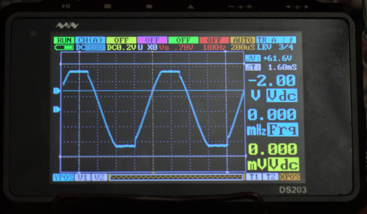

    Максимальный неискаженный сигнал на выходе.
    Легкий клип.

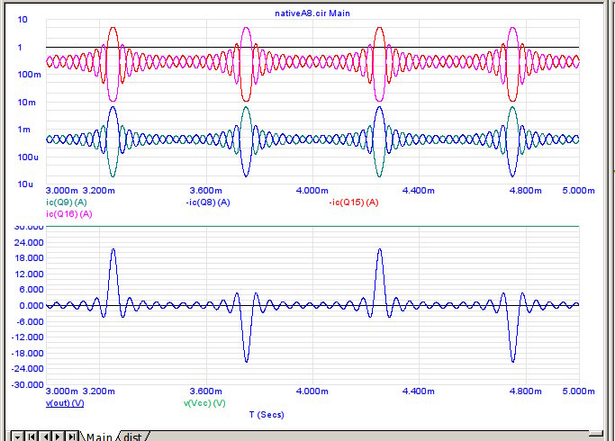

    могу дать искажения фазы и искажения формы сигнала в М
    Да пожалуйста! Для того и выложена модель, чтобы любой желающий мог покрутить.
    Макет пока что мерить нечем. В планах собрать селектор искажений, улучшить слаботочную часть. Проектировалась глубина ОС более 70 дБ на 20 кГц, но видимо, элементная база макета подкачала. Вообще напрашивается ОУ. Посоветуйте доступные распространенные ОУ с полосой от 20 МГц и выше, подходящие для звука. Я в современной номенклатуре дуб нуб(?).
    Симуляторная ценка интермодуляционных искажений:
ID:	309599 Нажмите на изображение для увеличения.
    Сигнал - имитация периодической импульсной функции с ограниченным спектром (до 20 кГц).
    Спектр синуса 10 кГц:

    "угол отсечки тока равен 180о", простыми словами: транзистор усиливает обе полуволны синусоиды.
    Предлагаемый выходной каскад этому определению соответствует.
    Не совсем так для рассматриваемого экономичного А.
    Это видно по характеристике нелинейных фазовых искажений,
    тест двухчастотной смесью 20 кГц 1 кГц, при прохождении сигнала через ноль происходит модуляция фазы.
    Сдается мне цепь питания базы ОБ способствует эффекту, при модернизации каскада модуляция резко уменьшается но не пропадает.
    В схеме Наиля такой эффект отсутствует.
