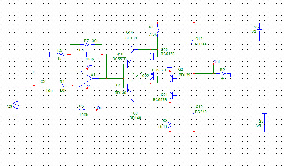

    Имеется в виду экономичный класс А (без переключений выходных транзисторов).
    Не знаю, может быть велосипед. На первенство не претендую, но прототипов не встречал.

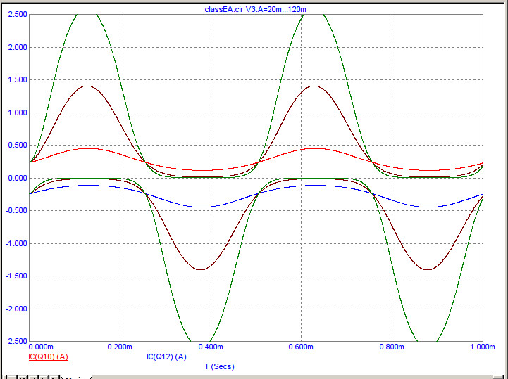

    Идея такова. Надо обеспечить работу транзистора в активном режиме, когда он усиливает "не свою" полуволну сигнала. Для этого необходимо увеличивать ток покоя пропорционально амплитуде выходного сигнала.
    Взглянем на это по-другому. Транзистор должен усиливать "свою" полуволну с большим усилением, чем "чужую". То есть, во-первых, выходной каскад ЭА по определению нелинеен, а во-вторых, для него нужны нелинейные элементы.
    Но зачем нам добавлять в усилитель нелинейности, когда у нас в руках уже достаточно нелинейный эмиттерный переход биполярного транзистора?
    Ток коллектора экспоненциально зависит от напряжения БЭ. Решение таково: возбуждать каскад с ОЭ (ОБ) от источника напряжения.
    Вот сама идея:

    classEA.cir
    Естественно, каскад существенно нелинейный. К тому же максимальная амплитуда входного сигнала порядка 100 мВ.
    Поэтому такой каскад имеет смысл лишь с общей ООС.
    Вариантов построения усилителя с таким выходом можно придумать много.

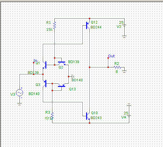

    Например, так:
    classEA4.cir
    Прошу рассматривать эту схему только лишь как иллюстрацию идеи. Номиналы элементов расставлены "от балды".

    Можно проще - параллельный повторитель + пара выходников с ОЭ. Либо ОУ со сьемом сигнала с шин питания транзисторами с ОЭ. Или просто Шиклаи .
    Вся проблема - ток покоя. Как только появляется эммитерный резистор для стабилизации тока покоя, так исчезает ЭА.
    Режим ЭА задают предоконечники. В оконечные транзисторы можно ставить что хотите.
    Кстати, я в модели менял температуру (одновременно во всей схеме), ток покоя уменьшается. В этой схеме - перекомпенсация. Так что, все нормально. Можно компенсировать.
