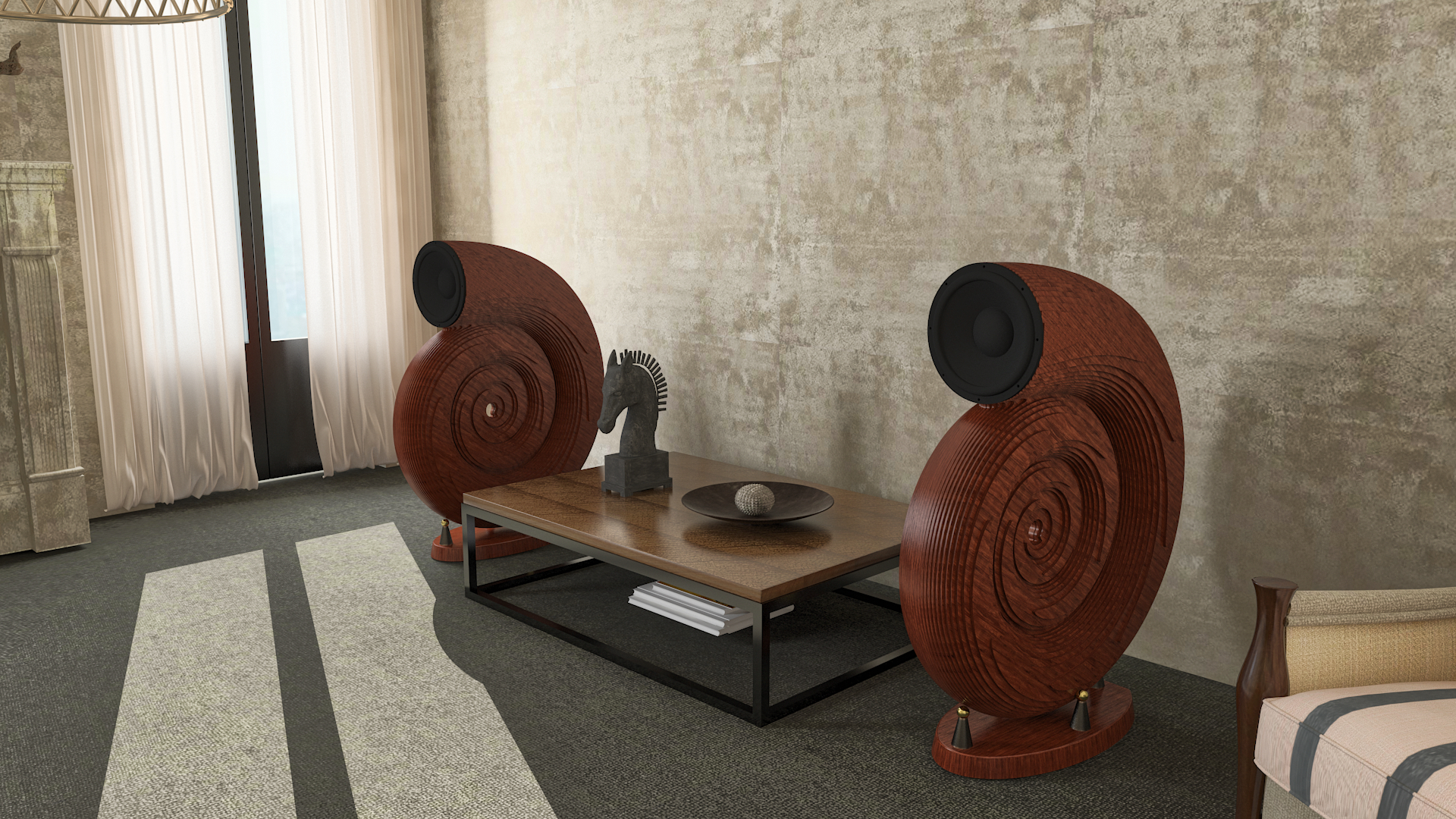

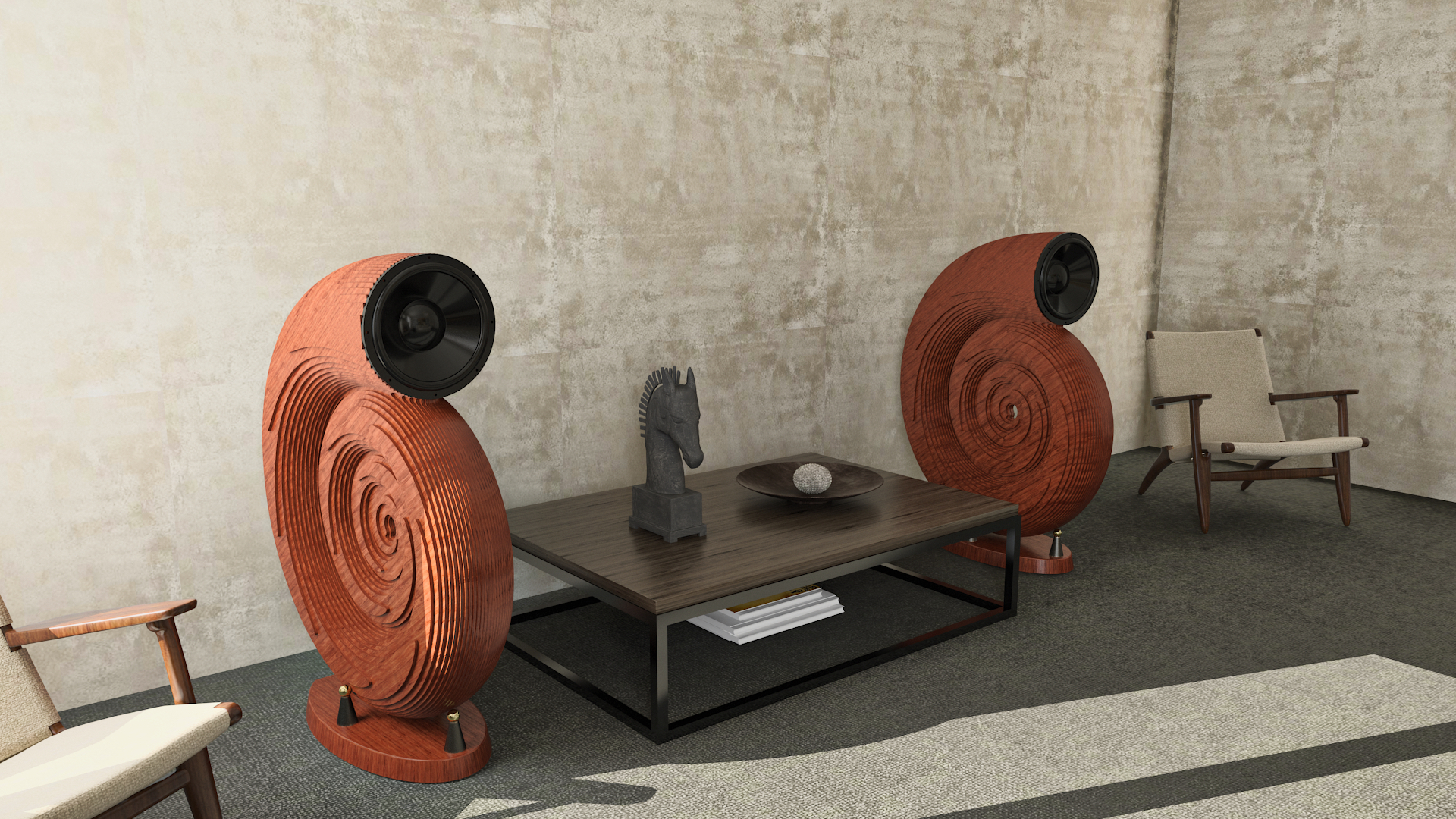

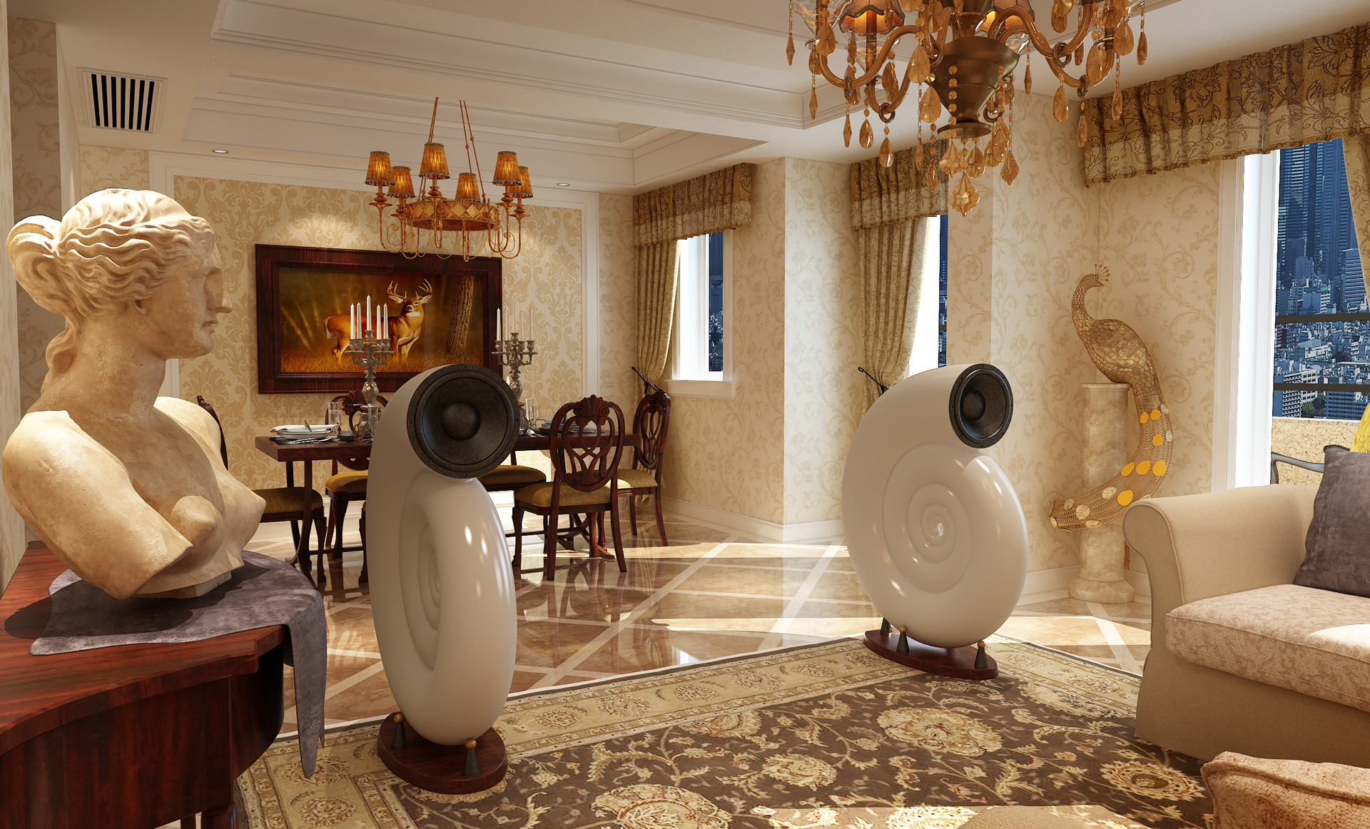

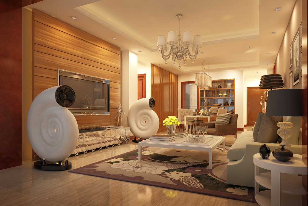

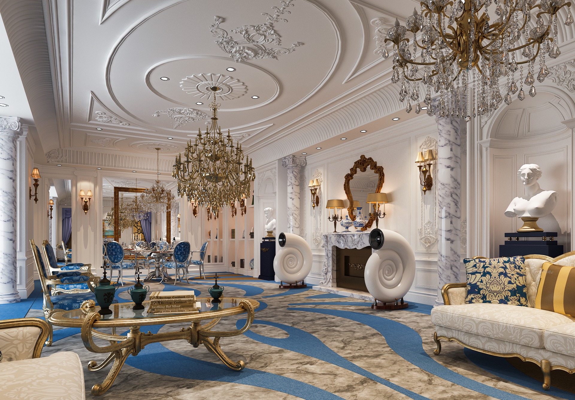

    Приветствую всех!
    Я хочу осуществить свою давнишнюю мечту - изготовить колонки в корпусе "улитка" наподобие B&W Nautilus. У прототипа B&W корпус изготовлен скульптором вручную. Я же сконструировал "улитку" в CAD-системе, поэтому все поверхности имеют точное математическое описание. Уникальность моего корпуса в том, что ни одна из известных мне CAD-систем не позволяет построить спираль Архимеда (или подобную) штатными средствами. Пришлось выполнить крайне сложную работу. На мой взгляд, правильные улитки потому раньше никто и не делал, так как их исключительно сложно спроектировать. В результате, у меня есть твердотельная модель пригодная для обработки на 3-осевом станке с ЧПУ или выращивания на 3D-принтере.
    Пояснительное видео: https://youtu.be/hfTr1jkz_BQ
    Интересно услышать мнение уважаемых экспертов, на что необходимо обратить внимание и подправить. Конструктивная критика приветствуется.
    Если кто-то захочет принять участие в развитии проекта, выкладываю чертеж, чтобы Вам было легче поделиться своими мыслями.
    spiral.pdf
    Внутренний полезный объем 96 литров.
    Толшина стенок улитки равномерная 18 мм.
    Объем стенок корпуса порядка 40 литров, то есть, улитка без динамика будет весить порядка 45 кг.
    Посадочный диаметр под НЧ динамик 276 мм.
    Спасибо!

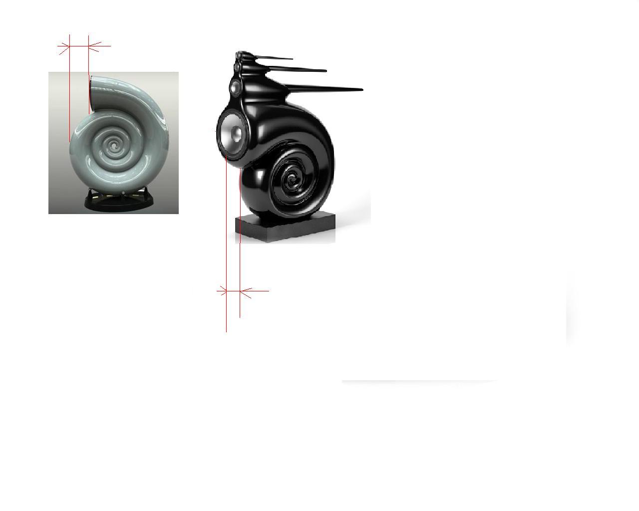

    Evchenko, Обратите внимание и с осторожностью подойдите к этому вопросу при разработке оформления нч модуля. Расстояние удалённости основной части корпуса от точки установки динамика. В Вашей конструкции явно что то не то.
    Спасибо, я об этом как раз и вопрошал. У B&W Nautilus имеется расширение канала на "морде", что обуславливает дизайн.
    Вопрос: Кто-нибудь когда нибудь пробовал устанавливать НЧ-динамик на самую обычную цилиндрическую трубу? Происходило ли при этом "запирание" канала и увеличение резонансной частоты? Спасибо!
