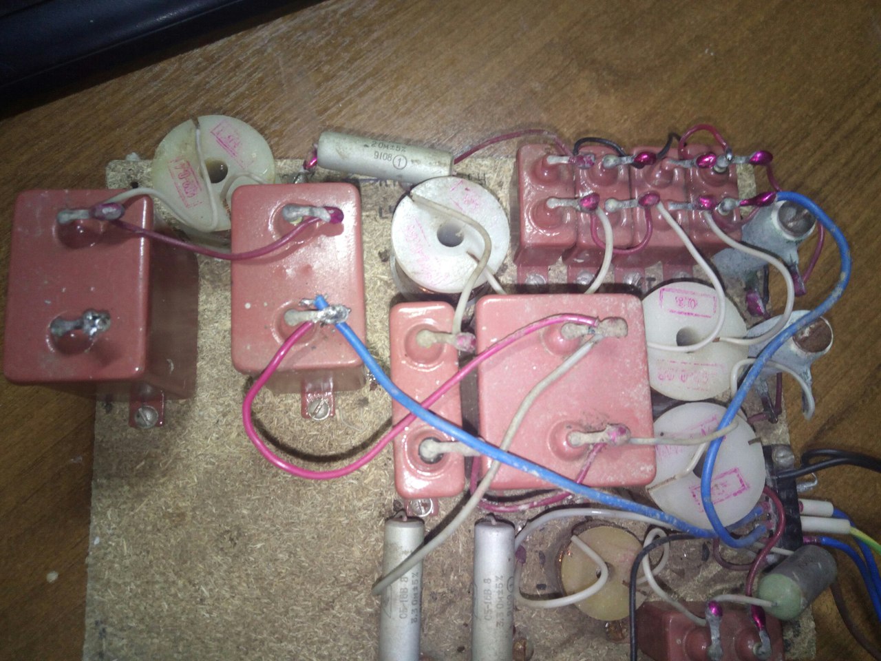

    По умолчанию Помощь в изготовлении АК системы
    Всем привет!!! достались на халяву динамики и фильтры без корпуса имею желания сделать АК систему из этих компонентов но познаний нет, если кто может помочь буду очень признателен
    динамики
    35 ГДН-1-8

    фильтр

    Первые два динамика применялись в советских АС, поищите в каких. А потом в инете будет много вариантов апгрейда этих АС на любой вкус и цвет.

    tolyan, первым делом замерь ТС параметры низкочастотных динамиков, без них невозможно предметно обсуждать вопрос. Те параметры, что приведены в паспорте - ни о чём - у них в реальности очень большой разброс. Дальше будем посмотреть что на них можно сделать.

    Засунь их обратно в корпуса Вега 25ас 109, вместо 3гдш поставь 10гдв/6гдв. 3гдш к этим динам не подходит по мощности, твитер должен быть 10вт
    tolyan писал - "вообще хочу напольные закрытого типа" - тут мерить однозначно надо

    Я читал, поэтому 25ас109 =ЗЯ, не путайте с 25ас109-2=ФИ ... засада в том, что ПТС 35гдн с большим разбросом
