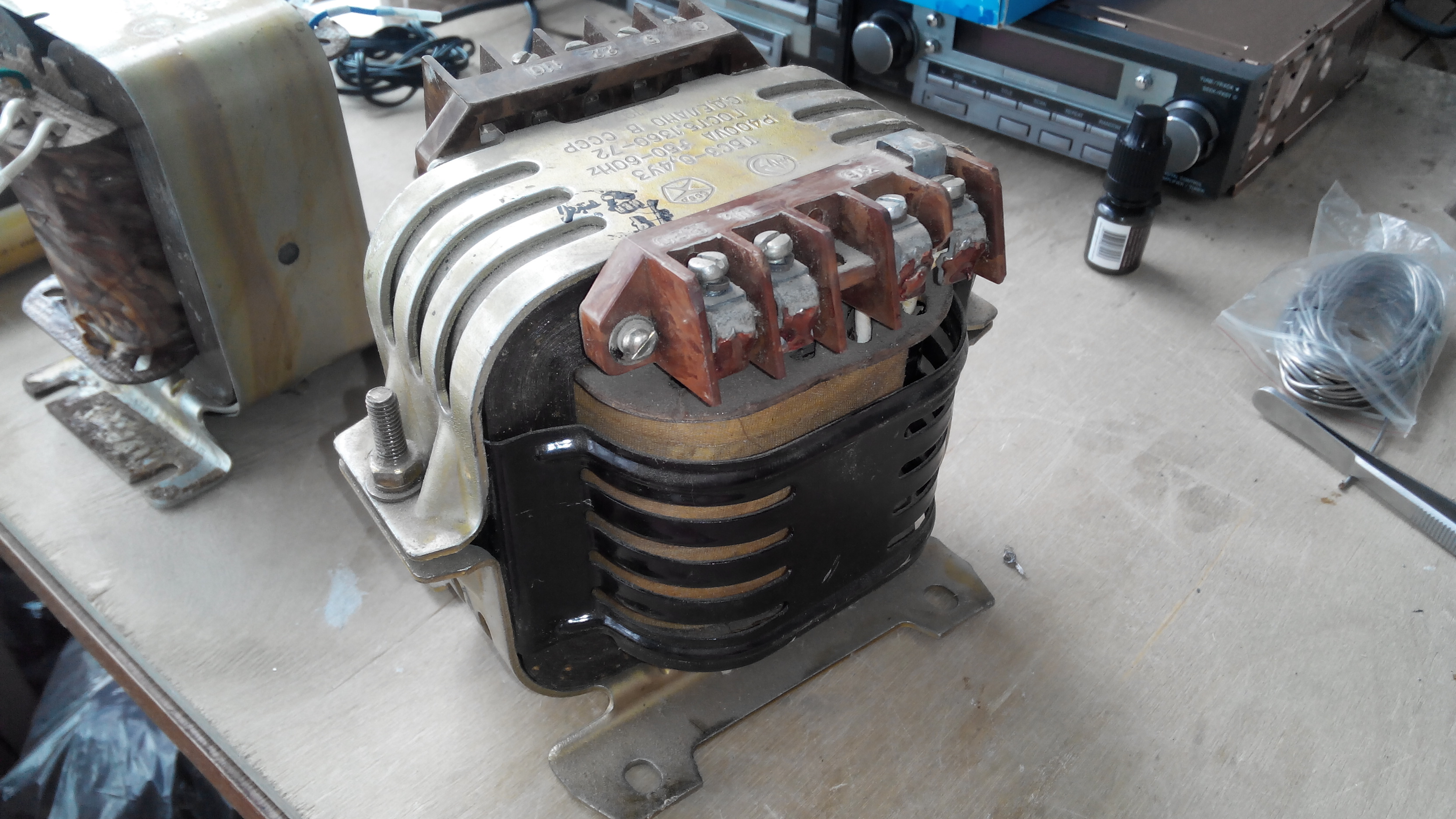

    В процессе археологических изысканий , в старом гараже , был обнаружен такой монстр :
ID:	295592 Нажмите на изображение для увеличения.
    С вторичек ( сеть 230v ) выдаёт : 5.8 , 24.3 , 39.4 , 120.9 .
    Есть желание , на его базе , построить БП на 12 стабилизированных вольт , для подключения автомобильных аудиодевайсов в домашних условиях .
    ...если честно , то даже не знаю зачем мне столько , но что есть - то есть
    Поделитесь проверенной схемой стабилизатора ( не очень замудрёной в реализации ) , чтобы переварила всю мощность этого транса ......., желательно без дыма.

    По умолчанию Re: Стабилизированный БП 12V на ТБС3-0.4У3 .
    "Переваривать" оно будет не "мощность транса" , а мощность нагрузки. Что подключать будете?

    300Вт по 12-ти вольтам это 25А тока от обмотки транса. Перематывать придётся вторичку. Хотя это было сразу понятно.

    Только по маркировке понимаю , что ( вроде как ) 400W может отдать ....т.е. пр.33А . Где-то заблуждаюсь ?
    Инта
    1,244
    400 В*А складываются из 340 В*А обмотки U2 (в данном случае 110В) и 60В*А для обмотки U3 (36В). 5В и 22В - это отводы обмотки 110В. Сами токи посчитаете? Где здесь 33А? Перемотаете - тогда может быть

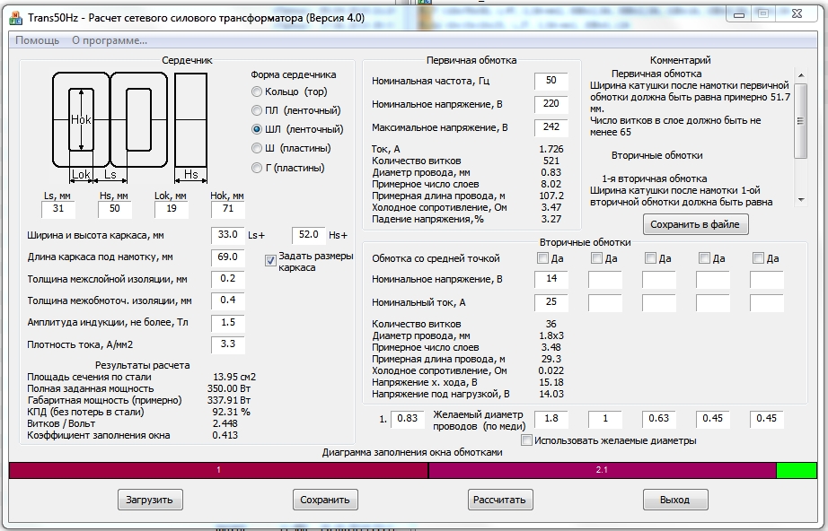

    Начал потихоньку почитывать по трансам ......пока оставлю 0.4 в покое . Решил по-тренироваться на 0.25 , так сказать попробовать "выжать максимум".
    Есть проги рассчёта трансов в зависимости от габаритов железа ?
    Можно какую то из вторичек включить последовательно с первичкой, понизятся остальные вторичные напряжения
    Полумеры не наш метод ! Есть желание построить заново . + неоценимый опыт .
    Не надо Вам пока проги. Вольтметр-нагрузка-вольты-амперы-ватты-витки-коэффициент трансформации. Вперед!
    Аватар для V.E.St
    04.02.2015
    Киров , он же Вятка
    225
    Почему ? Если я , совсем туплю , так и скажите .......не обижусь , честно .
    ....а так , вот :
Название:	Сохраненное из&#10.jpg
    Как-то , так .....
