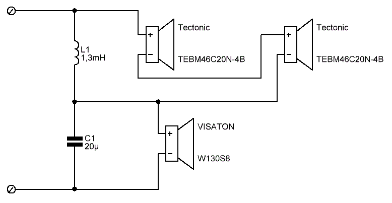

    Идея! Последовательный фильтр - стоит ли заморачиваться!
    Не люблю я первый порядок! Причина в том, что там слишком пологий спад фильтрации, и динамик продолжает работать в не своем диапазоне примерно 4 октавы. Не все способны на такой подвиг, а у ВЧ звена к тому же могут быть проблемы с перегрузкой по линейному ходу диффузора.
    Правда как-то раз меня осенило: надо просто взять такие динамики, которые в чужой частотной полосе работать могут. Это широкополосники. Взять таких два - один порядка 8 дюймов, другой порядка 4 дюймов. И разделить из примерно на 1 килогерце первым порядком. И ничего, что раздел в зоне чувствительности слуха - фильтр первого порядка очень добрый и к фазе, и к импульсу, если постараться и сделать хорошо, то наверное будет не заметно. (Это копирайта! Кто сдерет без ссылки на меня, прокляну плохим звуком на 10 лет! ). То есть получим и широкополосный звук, и уменьшим проблемы с воспроизведением краев НЧ и ВЧ диапазонов. И подумывал тут применить последовательный кроссовер. У него конечно не без проблем, больше всего мне не нравится зависимость одной полосы от другой (типа один динамик без другого не включишь). Но привлекает тот факт, что сумма напряжений на динамиках всегда равна входному напряжению.
    И так бы и осталось это мечтами (когда еще руки дойдут), как появились у меня BMR динамики TEBM46C20N-4B http://www.tectonicelements.com/bmr-speakers/ . Динамики не то, чтобы ах, но более-менее даташиту соответствуют, искажения небольшие, а главное, частотный диапазон ого-го. Когда разминал один, он играл у меня в ЗЯ 10 литров, и вполне даже басил немного - даже слишком сильно для такого малыша. То есть низкие частоты в меру ему не страшны. Так вот, есть возможность попробовать собрать что-то типа такого, благо есть из чего (черновик):
    Первым препятствием было то, что LspCAD неправильно считает такой фильтр. Победил - надо ставить не первыми элементами, а вторыми. Собрал что-то подобное кроссоверу из подручных материалов с точностью невысокой. Играет (а куда денется), но как-то не так. Главное, что по ходу диффузора малыши не перегружаются, а больше не знаю - некогда измерять и возиться.
    Отсюда вопрос: продолжать копать в этом направлении, или ну его на фиг? Альтернативные варианты:
    1. "Обычный" параллельный кроссовер 1-го порядка на примерно 1 кГц.
    2. Активный кроссовер 3-го порядка на 300 Гц.
    Можно попробовать сделать "классическую" (для данного типа фильтров) добротность около единицы.
    Например..
    А чем единица лучше 0,707? При 0,707 и провала на суммарной АЧХ не будет...
    Ну тут можно запутаться в добротностях.
    Имелась в виду добротность параллельного RLC контура. В примере в шапке темы добротность 0.5 (4 Ома, 1.3 мГн, 20 мкФ), "классика" - 1.
    А кросс по -3 дБ - это немного "другая добротность"
    Это на оси провала не будет (его ни при какой добротности в идеале не будет, на то он и последовательный фильтр). Зато при Q ~ 1 не будет провала и на мощностной АЧХ (понятно, при сходной направленности динов в зоне совместной работы).
    Т.е. не будет того провала, который не "по микрофону", а "на слух"

    ...Так вот, есть возможность попробовать собрать что-то типа такого, благо есть из чего (черновик):...
    Вы конденсатор с катушкой местами не перепутали? По схеме ВЧ динамиком является VISATON.
    Второй момент. Если у динамиков чувствительность одного порядка, то при последовательном соединении 2 динамика дадут давление на 6 дБ меньше чем один, соответственно fc "уползет" ровно на октаву в сторону полосы объеденных динамиков.
    Согласен с Михаил45, последовательный кроссовер первого порядка очень хорошо стыкует дины в верхнем НЧ диапазоне (до 400 Гц).

    modus2000, если чувствительность НЧ-динамика больше на 4-6дБ, чем у СЧ-динамика, то при определённой точке раздела как раз получается компенсация buffle step
    Спасибо, уже исправил.

    У СЧ/ВЧ звена нижняя граница нормальной работы 200 Гц, у НЧ/СЧ - 5 кГц. Середина = 1 кГц, каждый ослабляется в 5 раз. Если говорить о максимально возможной частоте, то 150 Гц и 8 кГц - середина там же. Так что ниже делить 800 Гц вряд ли получится.
    Согласен. Я кажется и запутался, считая, что у меня 0,7 (как положено параллельному Баттерворту 1-го порядка). У меня сопротивление 8 Ом у басовика и по 4 у последовательно соединенных пищалок.
    Так что у меня Q=1. А провал - я имел в виду провал на АЧХ имеданса на резонансе фильтра.

    У меня СЧ/НЧ звено ниже 150 Гц вообще не работает. Это же двухдюймовки с резонансом 170 Гц. Поэтому делить на 300 Гц можно только 3-м порядком.
