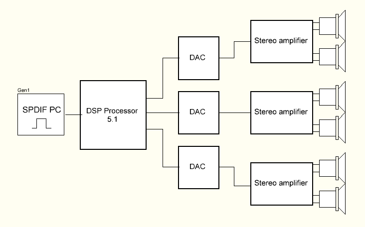

    Вопрос Re: Создание ДК 5.0 на базе ресивера
    Подскажите, есть ли в продаже недорогие, но качественные Dolby Digital процессоры 5.1/7.1 (а еще лучше киты)? Готовые фирменные изделия стоят очень дорого. Разделение хотелось бы сделать именно по цифре. На рисунке изобразил то, что хотелось бы сделать. Заранее спасибо!

    По умолчанию Re: Создание ДК 5.0 на базе ресивера
    Так он сигнал в аналог конвертирует, а нужно чтобы в цифре выдавал. Там ЦАП скорее всего никакой стоит. Хочу именно на своих ЦАП-ах сделать.
