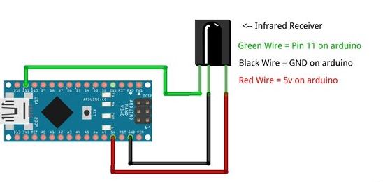

    Всем привет!
    Давно хотел регулировать громкость усилителя пультом от телевизора.
    Решил банально и просто через ардуинку.
    Считываем коды кнопок пульта усилителя и передаем их через диод по нажатию другого пульта.
    Нужно всего 3 детали: arduino nano v3, ИК приемник TSOP1738 или аналог, ИК светодиод.
    Программируется через USB питается тоже через USB. У меня конструкция питается прям от порта в телевизоре.
    Вот куда и как паять:
ID:	297300 Нажмите на изображение для увеличения.
    Нужна библиотека irremote
    Вот код программы:

    а дальше?) как усилителю подключить?)
    Старый знакомый Аватар для Злой
    30.10.2009
    409
    По умолчанию Re: Конвертер ИК сигналов на arduino
    а дальше лестничный регулятор или в простонародье Никитина.
    30.03.2011
    Жуковский М.О.
    498
    Дальше все что угодно. У меня усилитель китайский под который это все ваялось.
    К усилителю просто светодиод поднести к ик приемнику.
