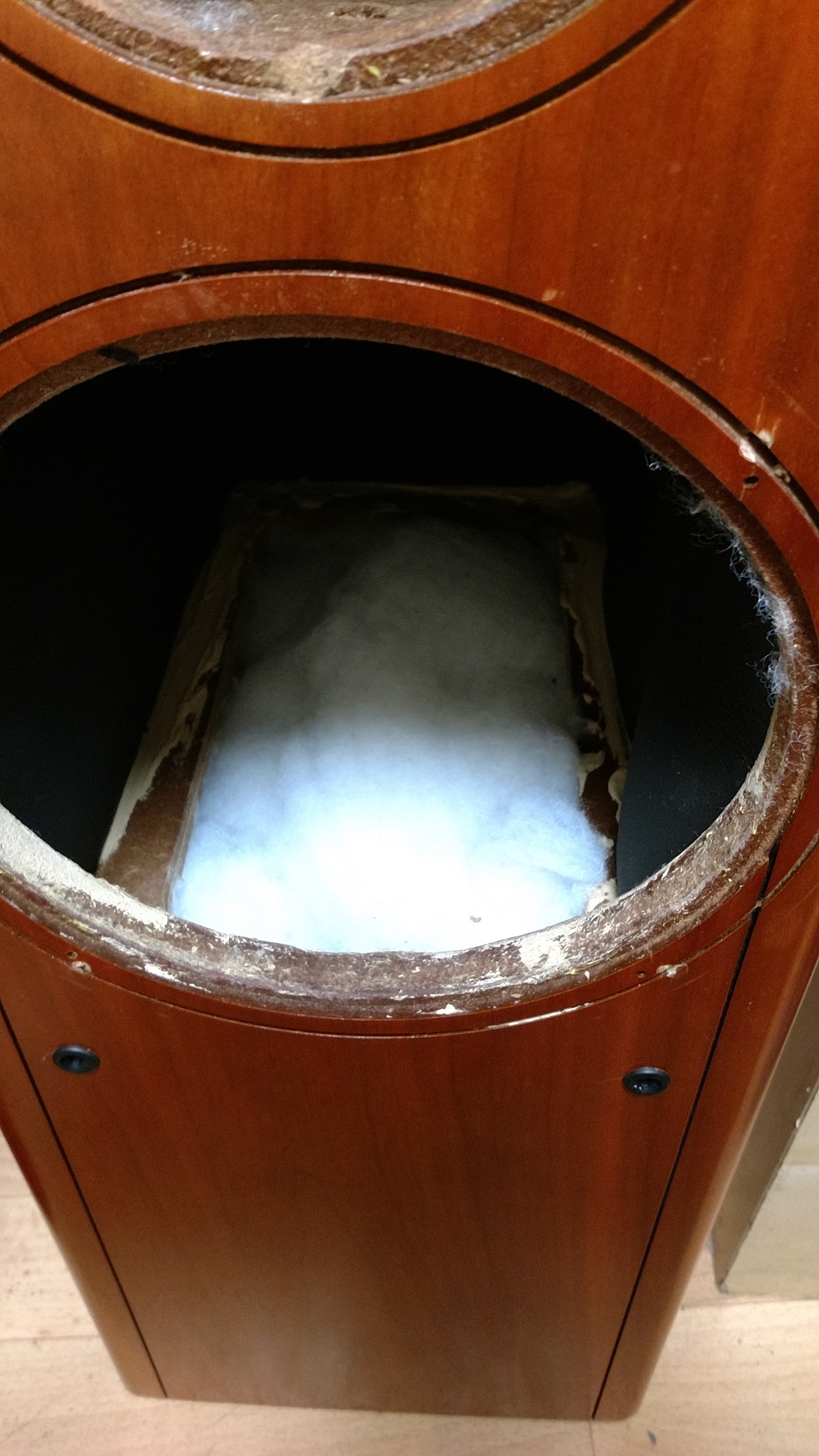

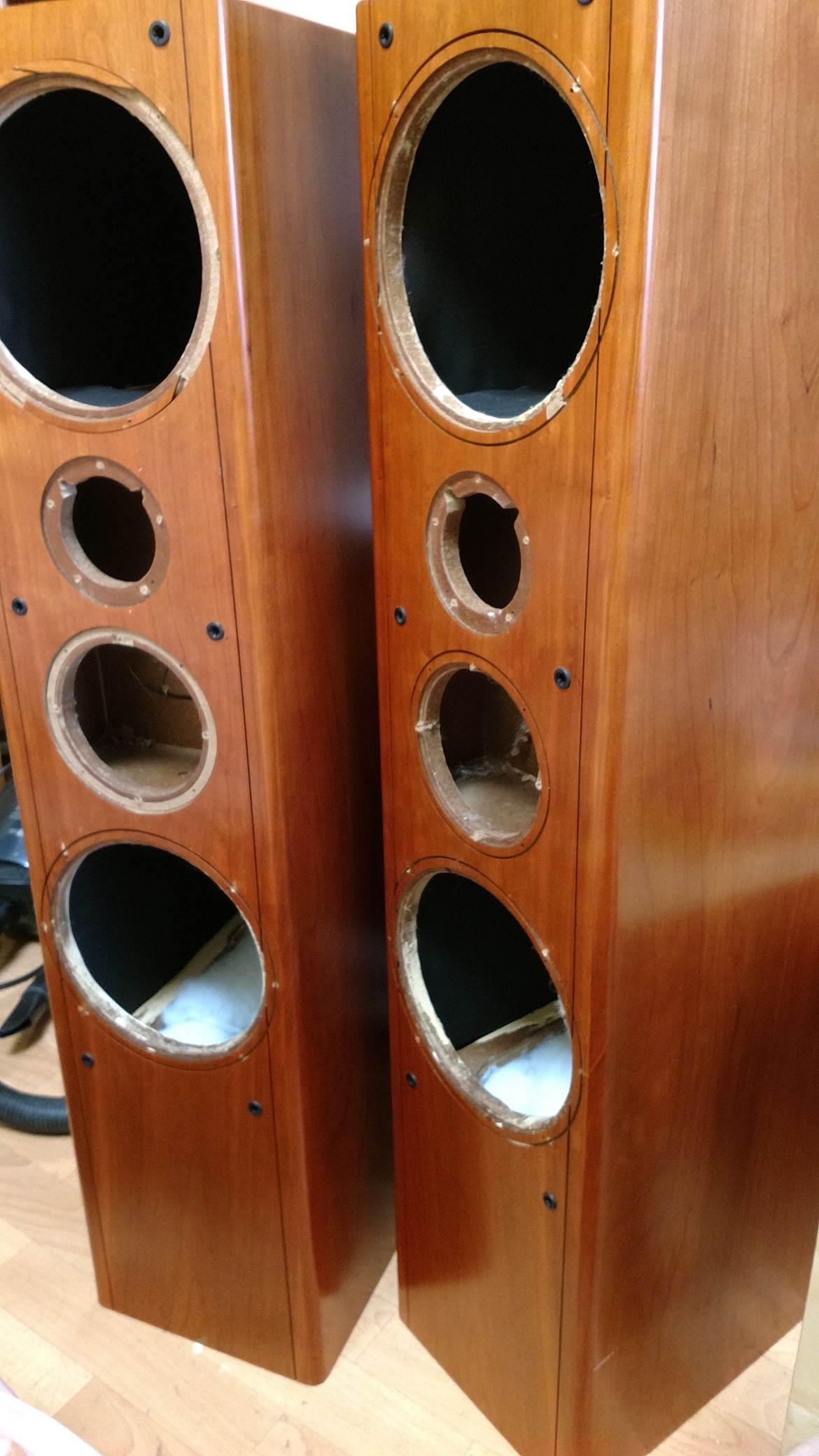

    Ситуация такова. Достались мне почти задаром корпуса от колонок. Тип фазоинвертор (труба позади) .Размеры ящика 1000х240х360 снаружи. Материал ДВП 20мм. Два больших отверстия под 8 дюймовые дины. Два то , что в середине в закрытом ящике , соответственно 145мм и 104мм по внешнему диаметру. Верхний и нижний динамик между собой объединены пространством, как понятно по фото. Не знаю , что замышлял автор , при конструировании сей системы , но думаю , что в большие отверстия задумывался басовик и какой нибудь пассивный излучатель. А в другие , то , что находятся в закрытом ящике планировался динамик СЧ и ВЧ соответтственно.
    А теперь вот у меня вопрос. У меня есть пара Visaton W200и пара Visaton BG-20. Могу ли я интегрировать эти динамики в данную систему (может нужно заглушить пространство между большими динами). И что если такое возможно поставить в середи ну сей системы(закрытый ящик). Какой программой лучше рассчитать кроссовер.? Прошу извинить сразу за неправильное изложение каких либо терминов , опыта постройки акустики пока нет никакого. Или мне докупить пару W200 и объединить их в системе ? Объём ящика у меня получатся порядка 80 литров. В середину , в маленький ящичек поставить Visaton MR 130/8 и ВЧ Visaton SC 10 N/8 .

    Я склоняюсь купить ещё пару W200 и объединить их , ящик позволяет, отказавшись в данном случае от BG20. В маленький ящик запихнуть Visaton MR 130/8 и ВЧ Visaton SC 10 N/8. Есть ли смысл? Что ещё предложите в средний маленький ящичек в соответствии с размерами отверстий , ну и бобюджетнее что ли? Объём ящичка 5 литров.

    http://www.visaton.de/en/bauvorschla...v20/index.html
    Убираете второй средник
    Ну и фильтры пересчитать

    2Ears , а вот это уже интересно. 2 средника я не буду ставить, я хочу воткнуть 2 в параллель НЧ W200 , а в малый ящик уже W130S/8 и G25FFL/8. Так думаете уже нормально?
