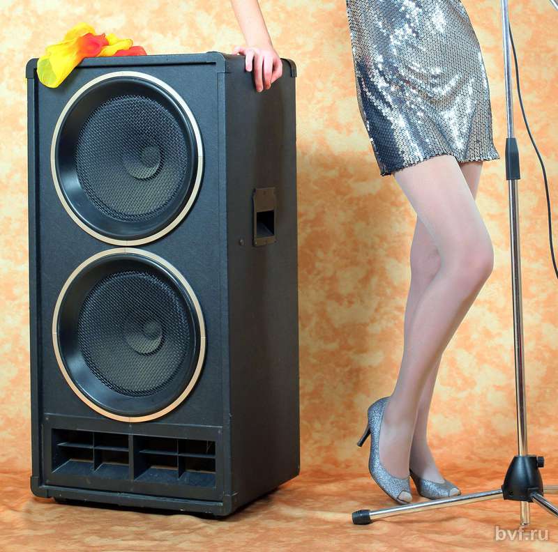

    Во времена моей юности, на дискотеке использовали такие колонки 2 х 4А32 и усилитель Бриг, коими нормально озвучивали открытую площадку на 2000 человек.

    Искренне согласен. Пищалы для 4а32 совершенно лишний прибамбас, они до 1о -12 кил тянут запросто и в костылях не нуждаются. Разве что идея засвербила крутую 2-полоску замесить. Тогда -да.
    Предпочёл бы ту,что справа на коблуках,вместо пары 4а32
