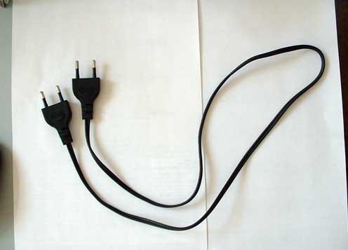

    Для проверки фазировки нужна такая вилка...
