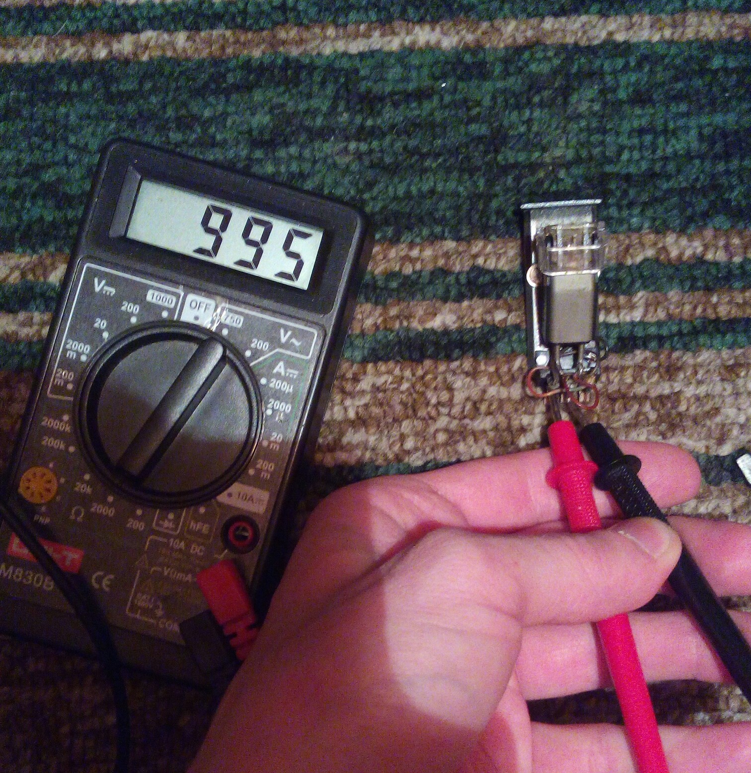

ID:	288004Здравствуйте! Помогите пожалуйста определить модель звукоснимателя, шильдик отсутствует. Знаю что ГЗМ, сбоку написано 105МД и 205Д, но какая именно? Думаю провести сравнительный тест с Ortofon OM5E, хочу хотя бы знать с чем сравниваю. За ранее большое спасибо!
    ---------- Сообщение добавлено 12:10 ---------- Предыдущее сообщение было 11:53 ----------
    На всякий случай:
ID:	288007Сопротивление катушки левого канала.
ID:	288008Сопротивление катушки правого канала.

    ГЗМ105/ГЗМ205- на корпусе же написано!

    По умолчанию Re: Помогите пожалуйста распознать звукосниматель!
    Если не ошибаюсь, то на ГЗМ-205 стоит вставка оранжевого цвета, там корундовая игла. А тут белая. Значит, 105, и с алмазом, соответственно.
    Sulphur, У меня есть в упаковке ГЗМ-205 написано алмазная .Это скорее смена классности была 105 стала 205 . ГЗМ-255 корундовая .
    А, вот как...
    Кстати, ГЗМ-205 с оранжевой вставкой?
    09.11.2014
    Новочеркасск
    9
    Да с оранжевой , купил у Иварса .
