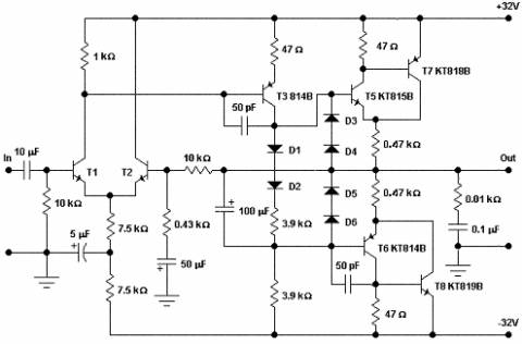

    почитайте много интересного.Что интересно много хороших отзывов о хорошем звучании старых унч собранных по примитивной схемотехнике типа вот такой
    Не о каком классе А речь не идёт.
    эта схема не только примитивна, но еще и не рабочая, потому как с ошибкой в топологии - и если даже исправить эту ошибку этот усь работать будет, но ИМХО эта схема давно утратила свою "классичность" .
    Т.е. схема сильно упрощена, чтобы считаться классикой...

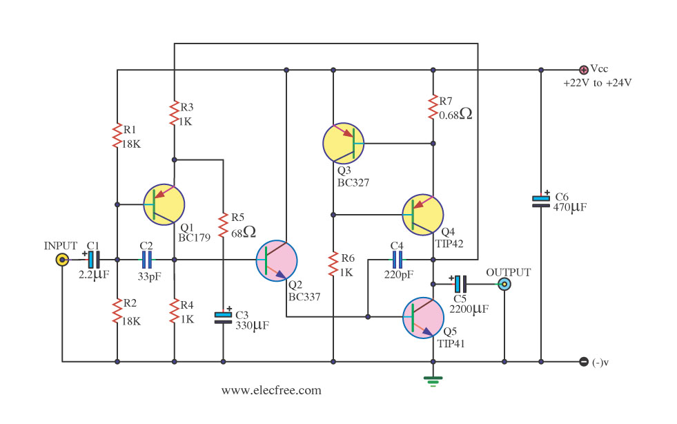

ID:	286799   Нажмите на изображение для увеличения.

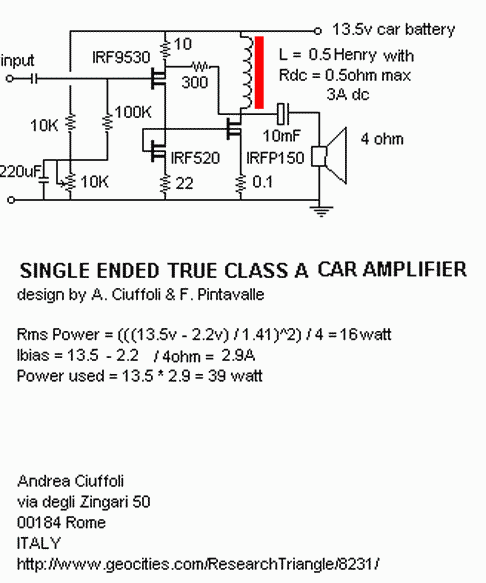

    Гена, посмотри внимательно, схема Чиуфолли тоже неработоспособна. Что-то не так там. А вот задумка выправить нелинейность выходного ПТ нелинейностью IRF520 хорошая. Этот приём применен в усилителях YES, кстати.
    Эта схема - прикол для новичков. Тест на внимательность, так сказать. Мощные выходные транзисторы КТ818/819 подключены к нагрузке через резисторы 470 Ом. Внимание вопрос: сколько милливатт при этом получится отдать в нагрузку 8 Ом? Судя по всему здесь имеет место опечатка в 1000 раз и вместо 0.47 кОм на схеме должно быть 0.47 Ом.
    кроме этого ПОС заведена в базу транзистора нижнего плеча...
    спорить не буду, но рабочая схема на биполярах (в первой схеме во вложении) основана именно на топологии Чуффоли на мосфетах...

    Вот эта схемка мне нравится, хотя бы как первый вариантНажмите на изображение для увеличения.

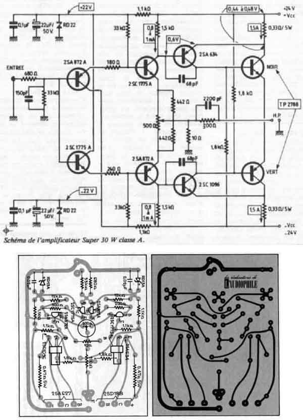

    если есть желание осилить стандарт HI-FI в классе А во всем диапазоне частот, то здесь ИМХО необходима симметричная топология как схеме во вложении...
    по ссылке есть реализация на современной элементной базе: http://tiraszvuk.ru/radiolyubitel-sk...ya-moshhnosti/

    По умолчанию Re: Посоветуйте схему усилителя
    Hennady, посмотрел ссылку, схема довольно не сложная, подходящая. Но, пара вопросов: критично использовать такую емкость в фильтре БП, если я поставлю по 15000мкф на плечо, как это отразится? И второй вопрос, какой тип конденсаторов с емкостью в пикофарадах использовать?
