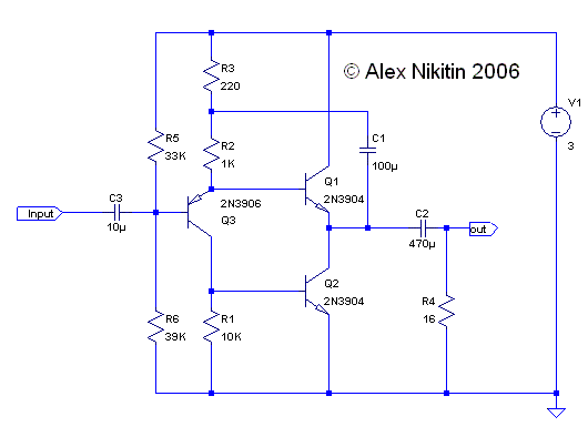

    Приветствую, завсегдатаи этого форума.
    Хочк собрать повторитель для наушников по этой схеме и в связи с этим появилось пару вопросов.
    1. Необходимо ли пересчитывать номиналы резисторов, не считая задающих ТП, при питании 5 В.

    По умолчанию Re: Повторитель для наушников
    1. Думается, достаточно будет выставить серединку питания на выходе.
    2. Можно.
    Стоит сильно подумать о термостабильности выходного каскада перед тем как это паять и о токе покоя так как это псевдооднотакт
    Это прототип. Собирать в живую его не надо.

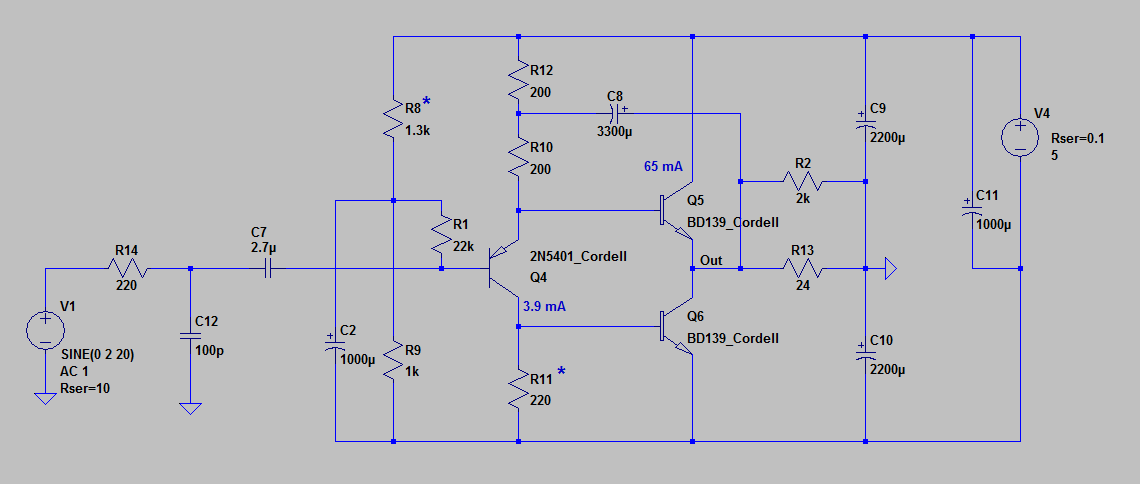

    801
    Это повторитель для наушников - в таком виде был применён в переносном плеере (не помню в какой теме, но автор схемы писал об этом). Вроде со звуком всё было нормально. Если его делать именно для наушников то питание нужно поднять хотя бы до 5 В, ток покоя выставить порядка 65 mA (для кт602) или 100 mA для транзисторов типа 2sd669. Ну и если бы эту схему делал я, то вот такой вариант (с плавающим питанием):

    А Q4 на меньшее напряжение, вроде BC560, не лучше будет?
    Т.е. номиналы резисторов Вами подобраны для напряжения 5В и схемка просимулирована? Спасибо за подсказку!
    схема играет хорошо,но у нее сильная зависимость тока покоя от напряжения питания,так что если питать от литиевого аккума будете(напряжение плывет от 4.2в до 3.5в),то лучше вместо вольтодобавки поставить источник тока,проще всего на полевике
    если стабилизированное,и питание от сети,то почему 5в ?я бы повысил хотя бы до 9в,искажения будут намного меньше
    а в портативе стабилизатор это потеря энергии батареи
    Если поднимать питание, то рассеиваемая мощность на КТ602 будет достаточно приличная.
    12.01.2017
    2,939
    у кт602 предельный постоянный ток по даташиту 75ма,а мощность даже без радиатора 850мвт(2.8вт с радиатором)
    при питании 9в на транзисторе при токе покоя 75ма будет рассеиваться 4.5в*75ма=337мвт,так что даже без радиатора нормально.
    А почему Вы вцепились за кт602,это они в паре с кт908 хорошо играют(находка Игоря Семынина),а так я бы ставил 2SC5707,5706 -великолепные очень линейные,вплоть до 2а,(можно и JLH ватт на 5 сделать) , транзисторы с большой бэттой(до 560) и частотой(400мгц),применяли в мониторах BENQ,да и так можно недорого купить
    PS Можно на 5707 вообще на одном транзисторе с резистором в нагрузке (16ом в эммитере) повторитель сделать,звучит отменно
    схема из первого поста хороша именно для портатива тк имеет хороший кпд для А класса,за счет модуляции ИТ,примерно как у экономичного А Семынина или JLH
