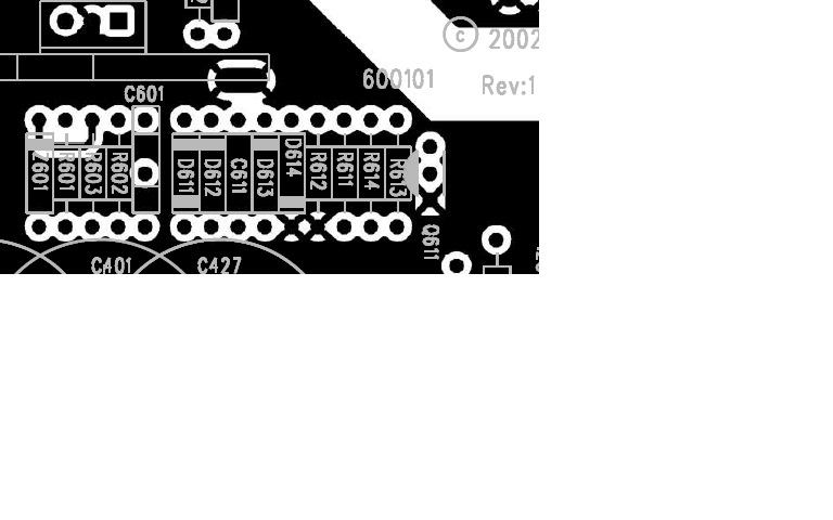

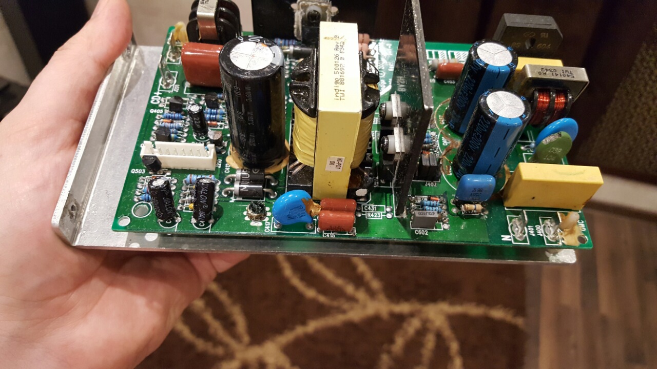

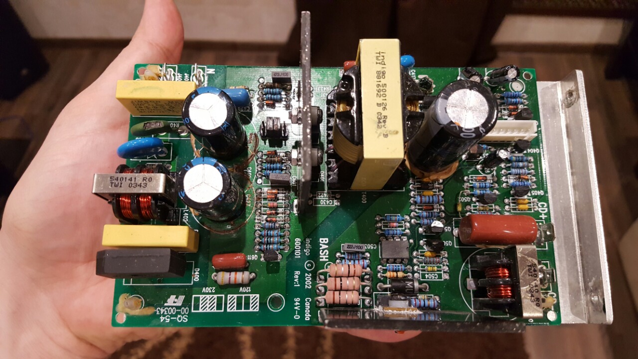

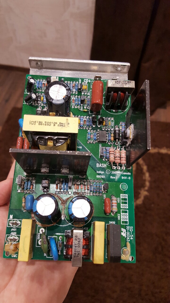

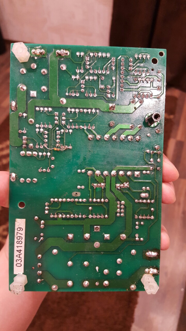

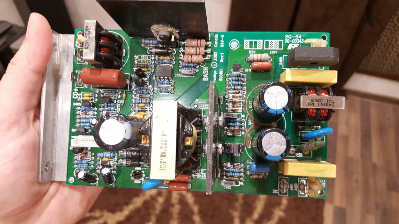

    Купил сломанный саб PSB subsonic 5i. Проблема судя по всему с его хитрым ИБП. Хочется его починить, т.к. сам по себе сабик достойный. Сервис мануал имеется. Видны следы кулибина который пытался его починить, но видно не смог. До этого чинил подобную схему в которой все свелось к замене транзисторов и динистора и все завелось.
    Что скажете уважаемые, с чего начать?
    ---------- Сообщение добавлено 18:07 ---------- Предыдущее сообщение было 17:53 ----------
    Начну пожалуй с этого прямоугольника. С заменой динистора одного ДБ6 на сдвоенный ДБ3 и пробегусь по номиналам резисторов и диодов. И заменю транзисторы два 730 и 540.

    Вообще я не ремонтник конечно, а любитель и опыта мало.
    Визуальный осмотр показал, что транзисторы в круг стоят 640, вместо конденсатора C611 стоит резистор, номинал не измерял еще. Ну и еще некоторые детали сомнительные.

    BASH починен, три транзистора, пара конденсаторов, и динистер на всякий случай, а то проверить его хз как.
    ---------- Сообщение добавлено 15:44 ---------- Предыдущее сообщение было 15:42 ----------
    Проблема была в коротком замыкании кислотного клея, которым замазывают детальки на плате, со временем он разъедает лак и начинает проводить ток ((
    ---------- Сообщение добавлено 15:46 ---------- Предыдущее сообщение было 15:44 ----------
    Таким клеем были приклеены два электролита по питанию (и другая мелочь), они и коротнули.

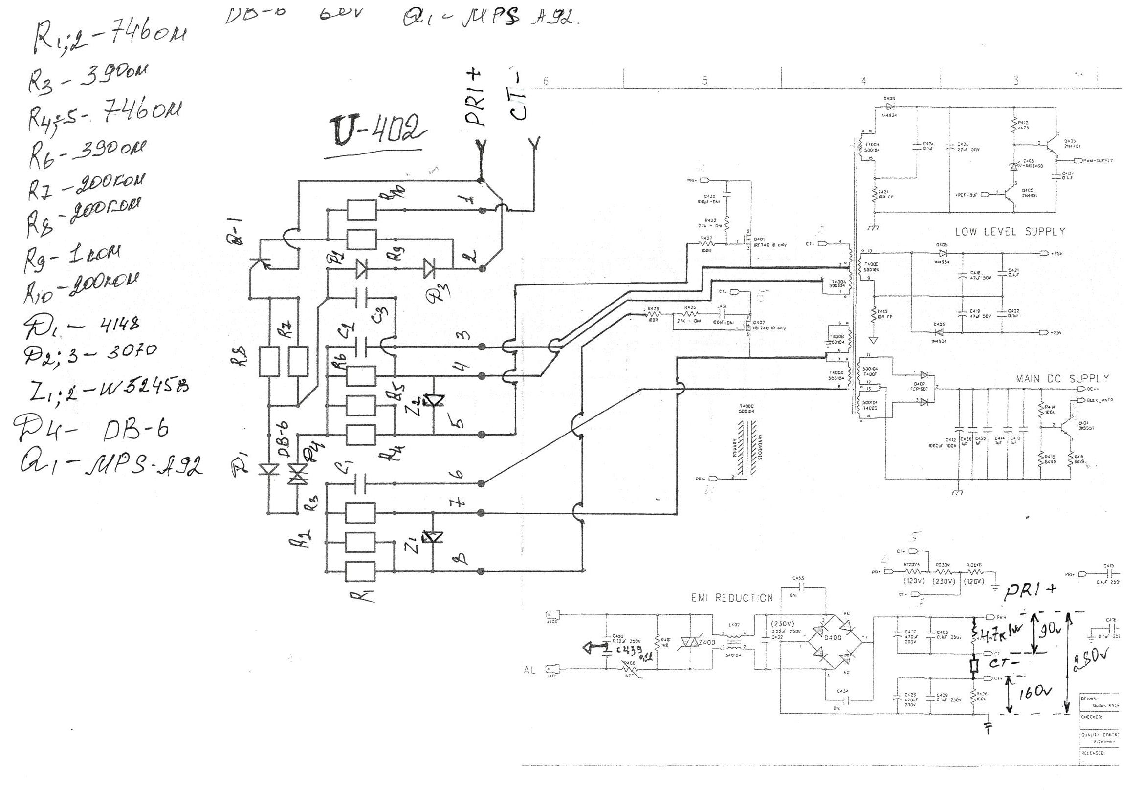

    Пытаюсь восстановить саб Martin Logan, в котором все внутренности от BASH, а конкретно BASH 600131 в качестве ИБП. Схема очень похожа на данный сабсоник, потому пишу здесь.
    Достался мне саб со взорванным предохранителем, взорвавшимся IR740 и сгоревшим резистором. Входной термистор тоже был треснувшим, прямо как на фотке из этой темы, хотя и работал.
    Заменил все детали, что выглядело сгоревшим и саб запускается, предохранитель не горит. Однако не вылечил до конца.
    Симптомы следующие:
    При запуске плата УМ (которая непосредственно к динамику) начинает издавать ощутимый "бзззззз"- судя по звуку, стаблизатор напряжения на +15в. При этом напряжение на ноге питания +25в с ИБП на УМ падает до 5В. Нога -25В остается без изменений. Однако проблема не в стабилизаторе напряжения.
    Если включаю саб с единственным отключенным выводом шлейфа +25в на УМ, то саб запускается без "бззззз". После этого присоединяю эту отсоединенную ногу шлейфа и саб работает без проблем. То есть что-то при старте БП не дает запуститься части блока, генерирующей +25В. Скорее всего, в модуле управления, который выведен вертикальной маленькой платой, опять же как в теме https://forum.vegalab.ru/showthread.php?t=72621
    Отдельное спасибо Frad за схему маленькой платы с динистором от Tannoy-10 - единственная схема, которую я нашел на эту часть.
    Остальные питания:
    Main DC Power Supply: +81в. вместо +86,7в.
    Low level power Supply: +29в. и -29в. на соответствующих выходах при отключенной ноге при запуске саба
    PWM_Suuply: +12,6в вместо +10,7
    Bulk Monitor: -24,5в. вместо -7,6в.
    диод D408: +32,9в.
    Напряжение Bulk Monitor напрягает своим несоответствием. Замерял при отключенной ноге +25в и с ней - без разницы, все равно ок -25в., что значительно больше -7.6в.
    Еще из схемы напряжение PRI+ - CT- также 160В, а не 90В. Вторая пара питания CT+ - Земля, также 160В.
    Замазка вокруг конденсаторов и других элементов также стала элетропроводимая от старости (до 100КОм), убрал где смог вокруг элементов, но не под элементами, если она там есть.
    Так как эти контрольная плата довольно компактно расположена, трудно ее диагностировать. Однако есть подозрения на зенер диод Z1 из приложенной схемы, так как он звонится на режиме проверки диодов на тестер как 125 Ом в "обе" стороны - проверял без выпаривания, прямо на плате подлез щупами.
    Динистор Д4 (DB6) проверял также на плате - бесконечность в обе стороны, по идее рабочий. Также прозванивал диоды Д1, Д2 на плате - рабочие. Транзистор Q1 также рабочий.
    До этого подозревал мосфет J113 на УМ и даже купил аналог, но оказалось, что проблема не в нем.
    Подскажите, в какую сторону смотреть, чтобы вылечить проблему запуска ИБП.
    Спасибо!

    Саб починен, подозреваемый стабилитрон Z1 в модуле U402 вышел из строя необычным образом: запекся до состояния резистора на 144Ом. Заменил его на NTE 5024A и саб заработал. Напряжение Bulk_Monitor, кстати, так и осталось -25В. Видимо, это особенность схемы ИБП Bash 600131, для Martin Logan. Напряжения +25/+15В стабилизировались при запуске саба и больше нет "бзззз" и саб полностью работает в режимах On и Auto (и даже Off ).
    Еще раз отдельное огромное спасибо Frad за то, что выложил схему модуля U402 или PDC1010.
    Для тех, кто будет читать эту ветку потом - схема в моем исходном сообщении в этой ветке, остальные схемы в ссылке на его исходную тему).
