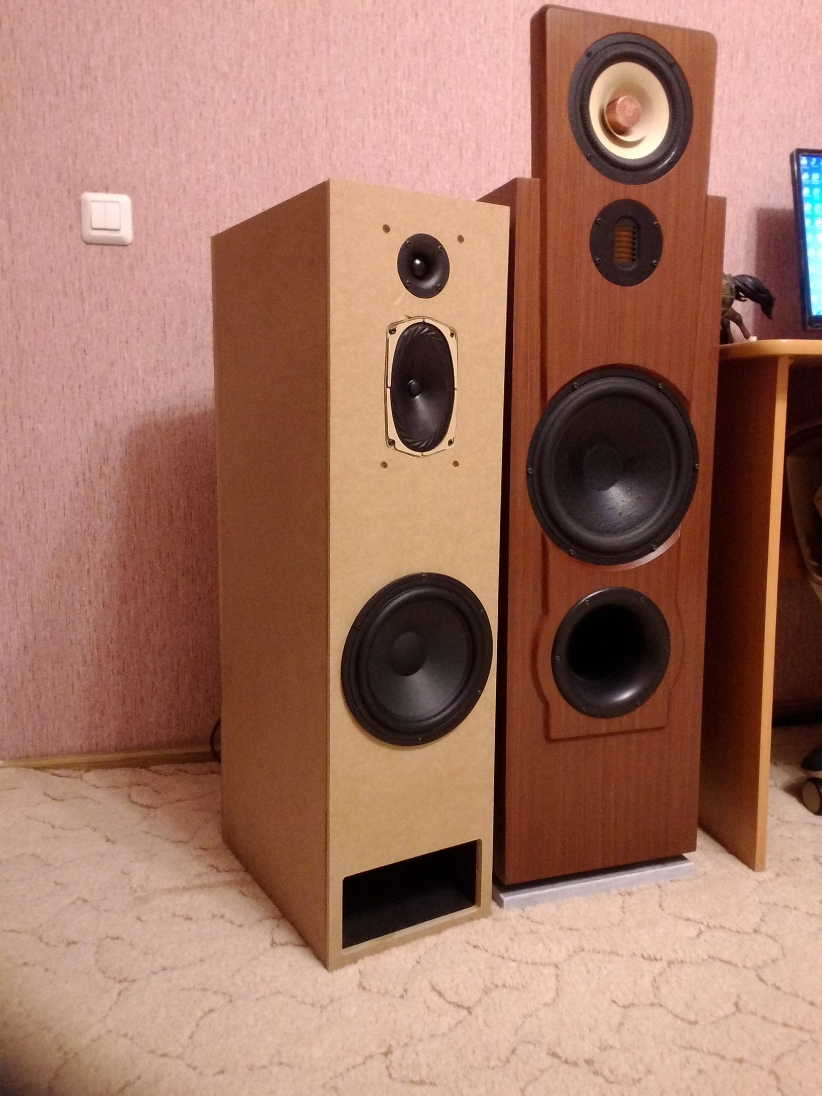

    Я как то тоже пилил проект бюджетного лабиринта особо бюджетный здесь 5гдш)

    1318 пищ все таки больше в двухполоску, в трех лучше ставить все же 25мм либо еще меньше. 1262 прекрасный средник, не знаю как танг банд, видимо тоже хорош.
