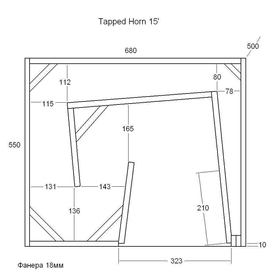

    По умолчанию Выставляю на Ваш суд ещё парочку TH15
    Сделал для товарища парочку сабов типа TH15. К сожалению фото самого процесса сборки нет... вернее он есть но в очень плохом какчестве фото. Поэтому выставляю на Ваш суд только уже готовый результат.
Название:	Чертеж Tapped 15*.GIF

    Ну вот... как-то так... Покраска - НЕ ВАРНЕКС! Это наши польские друзья нахимичили что-то очень похожее.
    Вот такая красочка.
    К сожалению, мой пистолет с нагнетательным бачком не смог её продавить, поэтому катал структурным поролоновым валиком.

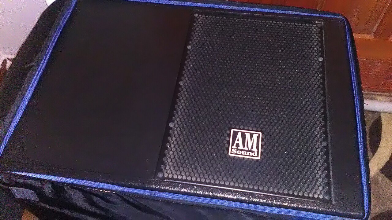

    И ещё несколько картинок уже от товарища.
    Динамик MAG M1503.

    Сабиками очень доволен! Давят очень прилично! К качеству изготовления кабинетов претензий нету! Как фирмА! Мастеру спасибо!!!

    Отличная работа, отличная краска !

    по ручкам вопрос, это саункинговские, закрыли внутри фанерой? я когда то ставил на подобные сабы врезные (не на всю глубину фанеры) даже толще метал у них, но потом пришлось дополнительно внутри кусок фанеры приклеить.
    27.07.2010
    Каховка, Украина
    1,401
    По умолчанию Re: Выставляю на Ваш суд ещё парочку TH15
    Нет. Ручка боковая PartAudio HS22 / металлическая черная для Акустических Систем.
    http://audiosila.com/shop/product/ru...etalicheskaja/
    ---------- Сообщение добавлено 14:52 ---------- Предыдущее сообщение было 14:48 ----------
    А зачем? Я всегда под ручки, стаканы для стоек и порты Спиконов делаю прокладки из карпета. Хорошо уплотняет и не звенит ничего.

    Андрей , я явно что-то пропустил - TH от Санчеса - в чём оригинальность ??
    27.07.2010
    Каховка, Украина
    1,401
    Медвед,
    ТН по схеме Санчеса, но не от Санчеса. А где я что-то говорил про оригинальность?
    ... Да-да .я как раз про схему Санчеса ( вопрос без подковырок ) , в чём её интересность ??? Не попадалось упоминаний о ней ( видимо пропустил)
    27.07.2010
    Каховка, Украина
    1,401
    Ну как же! Вот же:
    https://forum.vegalab.ru/showthread.php?t=28232
    12.08.2010
    Петербург
    1,342
    http://hornplans.free.fr/mth30.html там автором считают Marc O. -- это один из основателей сайта. При чем тут Санчес?
    если вы внимательно посмотрите - то увидите отличие. Динамик то крепится на другую сторону. В смысле посмотрите фото топикстартера.Но да компоновка типовая, наверно нельзя Саню считать изобретателем, он лишь просчитал один вариант, в той же указанной теме , но где то в середине этот чертеж. У нас 6 штук таких. Когда в стеке удивительная сила.
