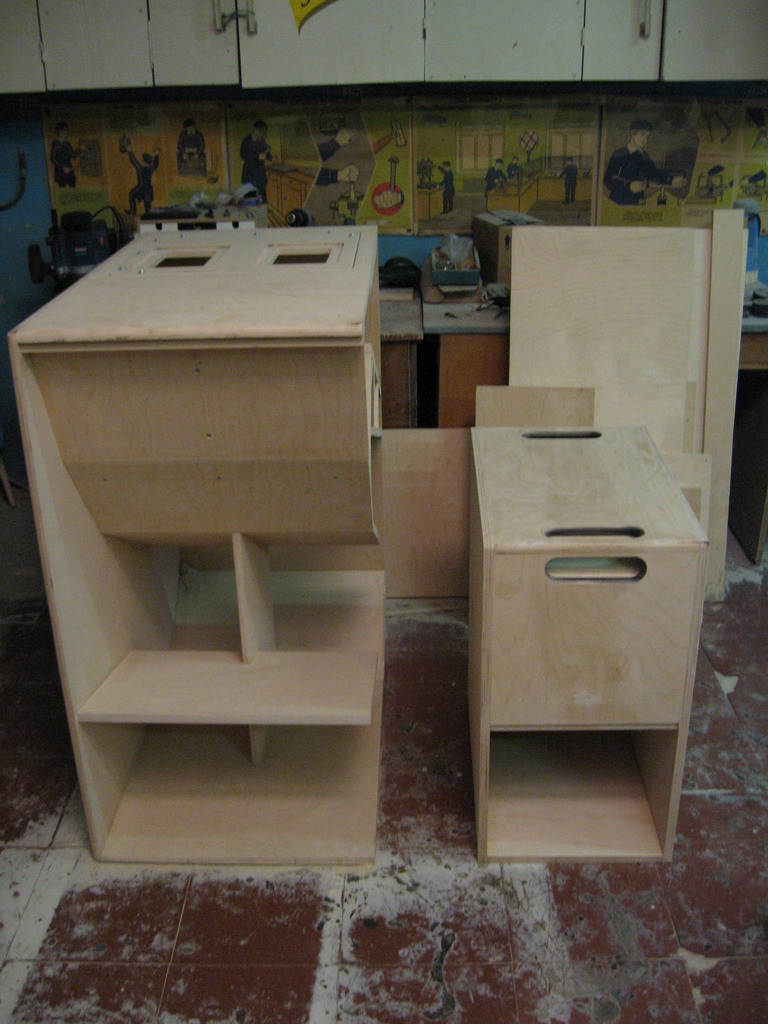

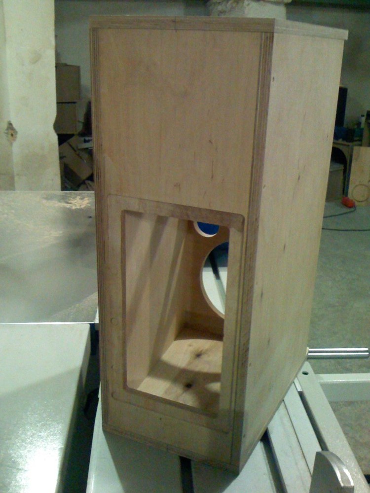

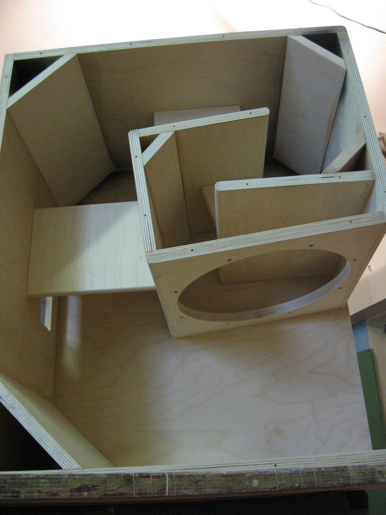

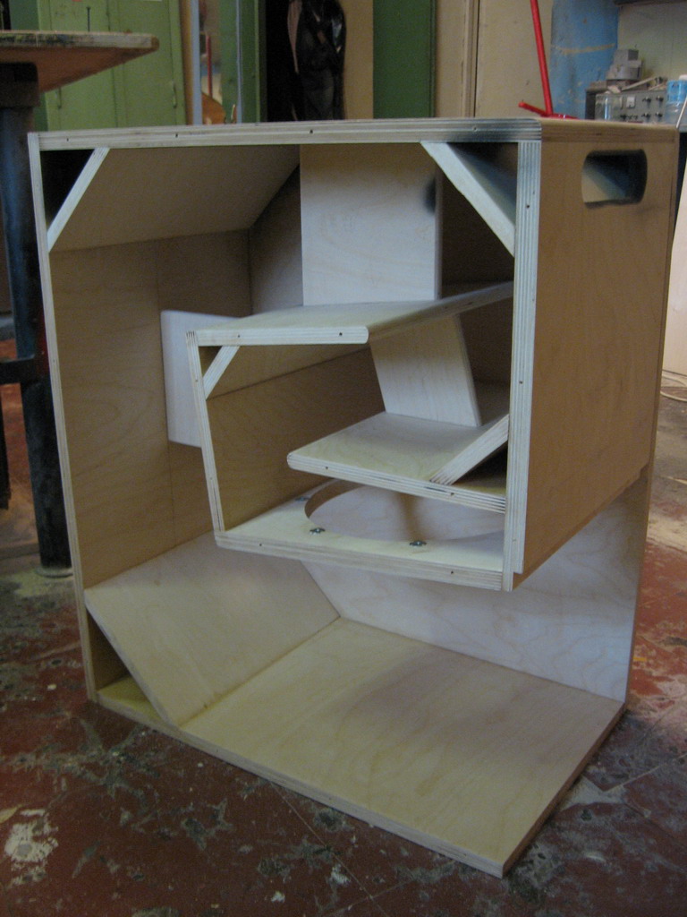

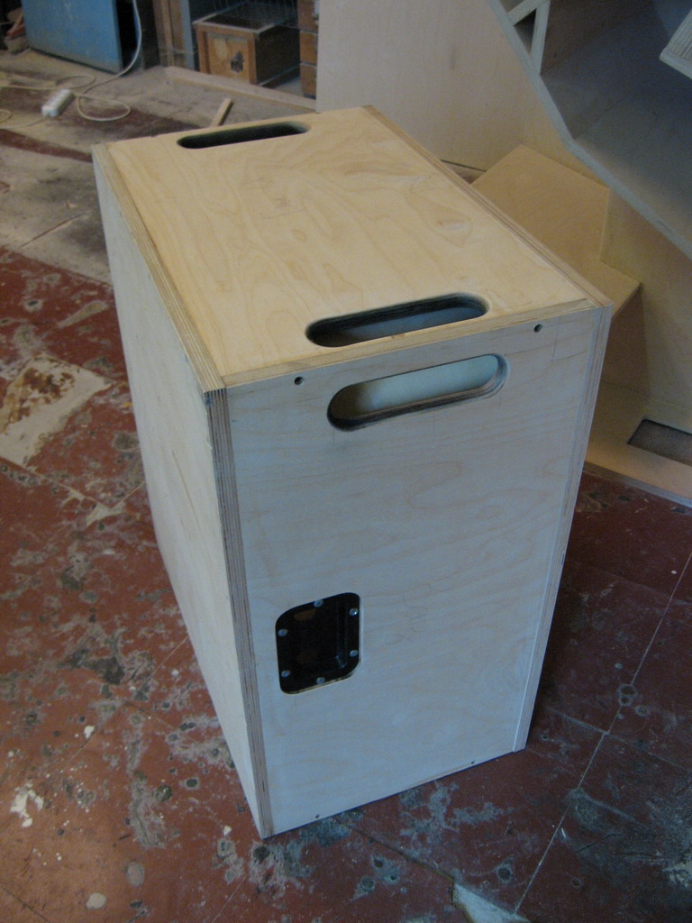

    Собрал Tapped Horn на 12* динамик.
    MTH-30.pdf
    В конструкции предпологается использовать динамик P.D.12SB30
    PD.12SB30.pdf

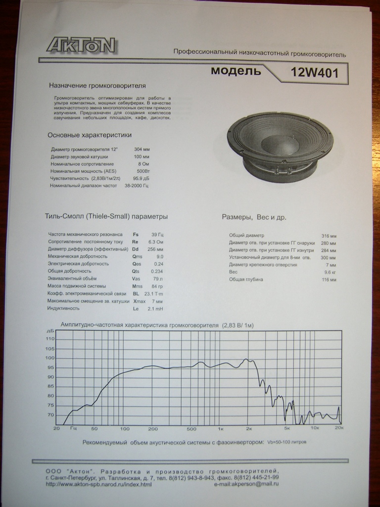

    Вместо него решил использыать Актон 12W401 - закажу в ближайшее время.
    Как видно из TS-параметрв Актон его превосходит, ну а про стоимость и легкость в покупке говорить не приходится.

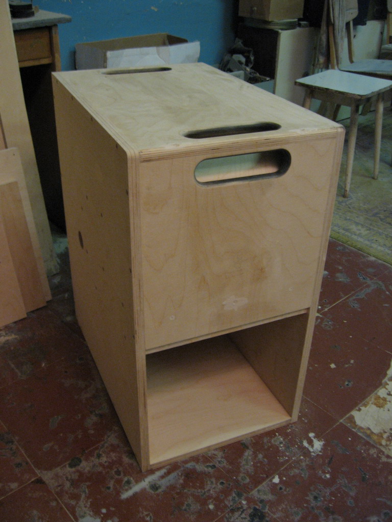

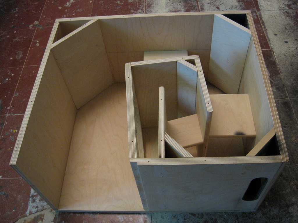

    Для пробы использывал далеко не басовый динамик - ES 12MB606, но выбора не было.
    Во время его работы, отмечается очень хороший и четкий удар в р-не 60-100 гц, мягкости не было в отличии от BandPass на 1x18* - бас совершенно иной - сказывается рупорное оформление, да и короткий он.
    Конечно с этим вариантом динамика его достоинства не расскрываются, но все-же приимущество в ударной зоне перд BandPass-ом ощущается на 100%.

    В общем буду заказывать Актоны и надеюсь результат будет еще интереснее ....

    А что-то общее с таппед хорн от ТДА имеется? А то название одно, а интерьер разный... Просвятите?
    Аватар для Tania
    14.06.2006
    Татарстан, г. Зеленодольск
    1,405
    По умолчанию Re: Tapped Horn 12* mini
    Это другая вариация - но тема одна.

    У TDA конструкция по серьезнее - и она передавит. Он более узкогорлый и требует серьезный динамик чтобы прокачать, который и стоить соответсвенно будет. Лучшие отдачи на Ciare или B&C.
    Моя же расчитана на более малые затраты. В принципе выходит в полцены от его, если запускать в продажу.
    И еще - она меньше на 30 л.

    Данные модели TH в принципе ничем не отличаются от "ковшей" (SCOOP), разве что меньшей площадью рта и объёмом предрупорногй камеры... Можно рассчитывать аналогично! Дело 15 минут под конкретную задачу...
    Интересна реальная полоса у Вашего кабинета... и для сравнения какого-нибудь ФИ или БП кабинета на 18"ке... А ещё любопытно было бы узнать для сравнения ачх вашего БП и TH!

    Судя по всему подобный TH 12"шке не может играть слишком уж низко... герц от 50-55 или даже выше (имею ввиду играет эффективно)

    Конечно не играет низко. Я гонял на генераторе - он начинает писать от 55 гц и достаточно ровно (на слух) 60-120 гц - это с 12МВ606.
    Очень интересно как он поведет себя с басовым дином.
    Добавлено через 2 минуты
    Я его собственно и хотел от него, чтобы он переиграл BandPass в ударной части. При этом он меньше его на 20 литров, удобный при перевозки и легче чем БП.

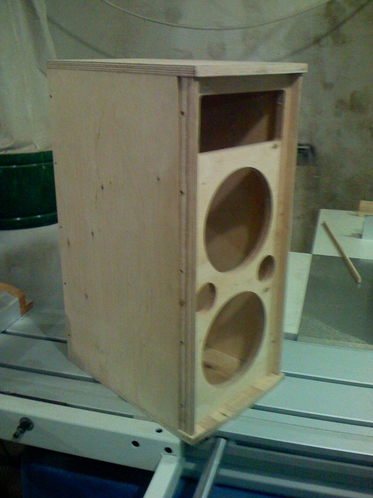

    Опа!!!! Саш, ты как всегда впереди планеты всей))))) а вот у меня пока руки не доходят, да и грип одолел меня, супостат этакий)))) Зато я впилил 2х8"+1" в активном исполнении и что самое главное в серийном варианте, ща сабы под это дело думаю, потому как лабухи насели. НУ ничего вот доберусь я до ТН, ох и доберусь)))) во!!! ща фотки прилеплю

    Его в любом случае включать через кросс надо. Причем и снизу резать необходимо в р-не 45 гц -12 дб. В принципе для улицы к двум сателитам он и собирался. А то что прибавка в мид-басе будет - это 100% !!!

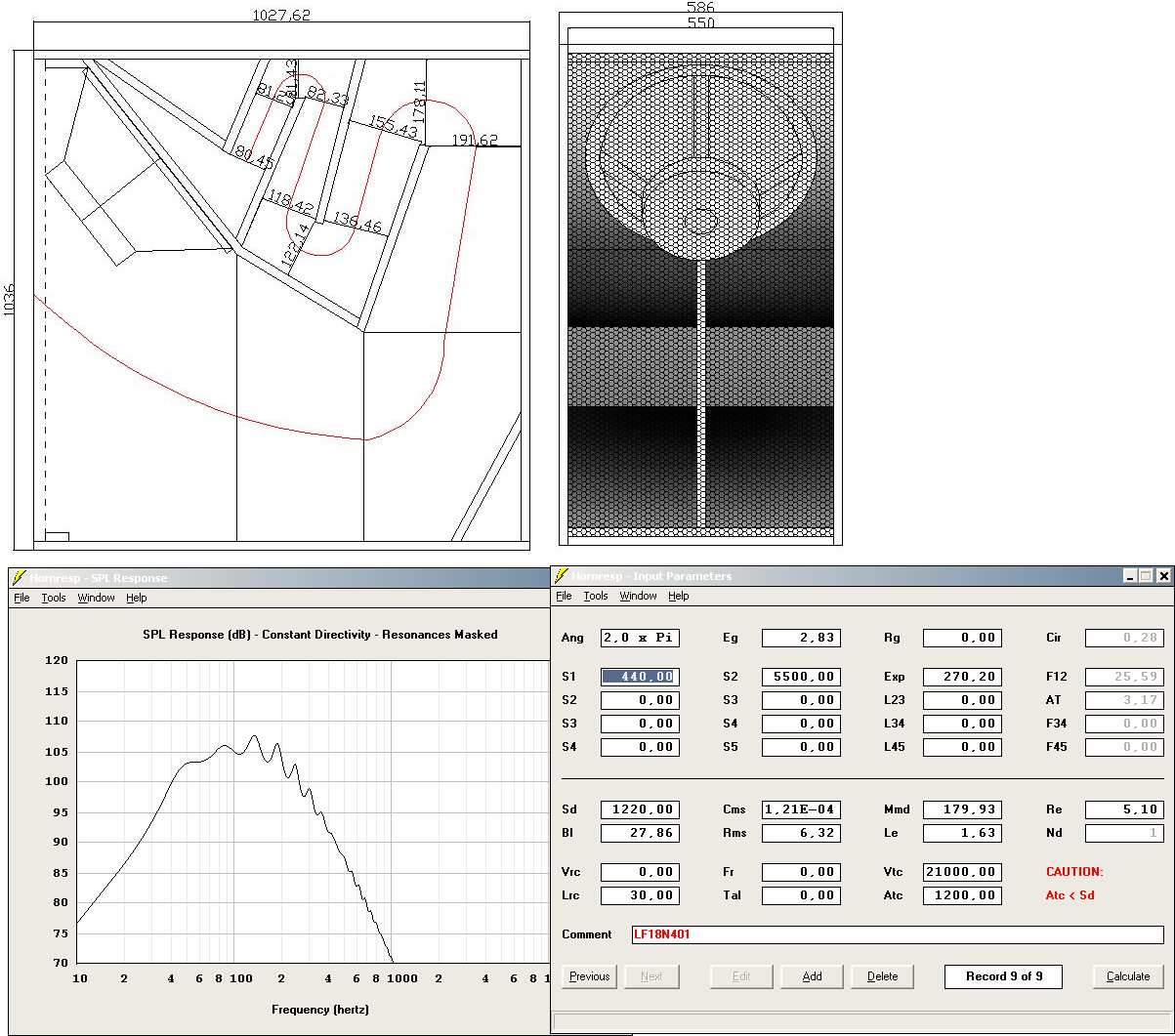

    У меня вопрос к знатокам Hornresp - помогите с расчетами параметров, чтобы прикинуть хотя бы разные динамики. КТО ПОМОЖЕТ???
    Вот например конкретные вопросы:
    1) Как и чем считаются параметры Vtc и Atc ? Что такое Atc ?
    2) Как задается Lrc ?
    Добавлено через 17 минут
    3) Как считаются L12, L23...???
    Простро чертиться маштабом 1:1 и обычной линейкой от А до Б ? Или программой, например Автокад ???
