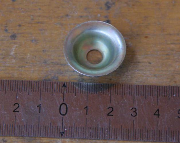

    02.04.2011
    680
    По умолчанию Re: Крепеж для тороидальных тр-ров
    Великоват для маленьких трансов. Для больших - пойдёт.
    В магазинах, что крепежом торгуют, есть шайбы разнообразные. Например, такие:
    18.09.2005
    Краснодар
    627
    Залить дырку бублика эпоксидкой, просверлить отверстие?
