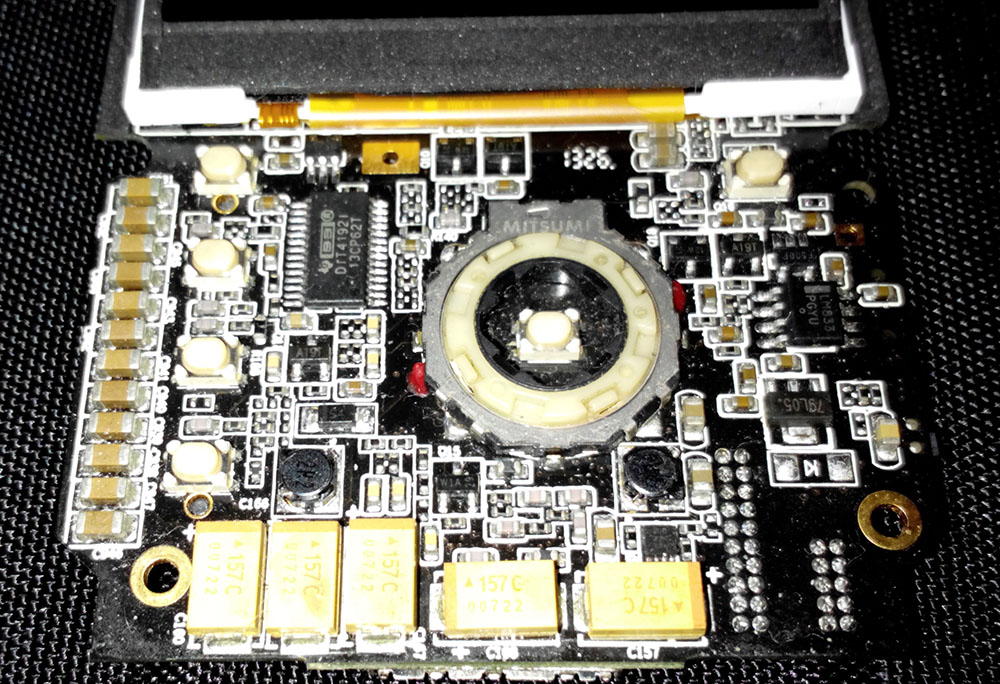

    Вопрос Помогите опознать энкодер
    Помогите опознать энкодер и по возможности подсказать аналог.
    Проблемный энкодер в плеерах HiFiMan HM901 и HM802 - с течением времени стал работать "случайным" образом.
    Промаркирован как MITSUMI
    Здесь вроде как нашел на него даташит
    http://html.alldatasheet.com/html-pd...RE-1211ST.html
    Но там описано три модели
    SRE-1211ST
    SRE-2401ST (правильно ли понял, что эта версия позволяет фиксировать нажатие как кнопка, если да, то этот вариант отпадает.)
    SRE-2431ST
    Какая из них установлена в плеерах? Совместимы ли они между собой? Как определить используемую версию?
    Существуют ли аналоги, возможно более износостойкие?
    Да, но не в этом конструктиве.
    Личное мнение:
    Проще разобрать и почистить.
