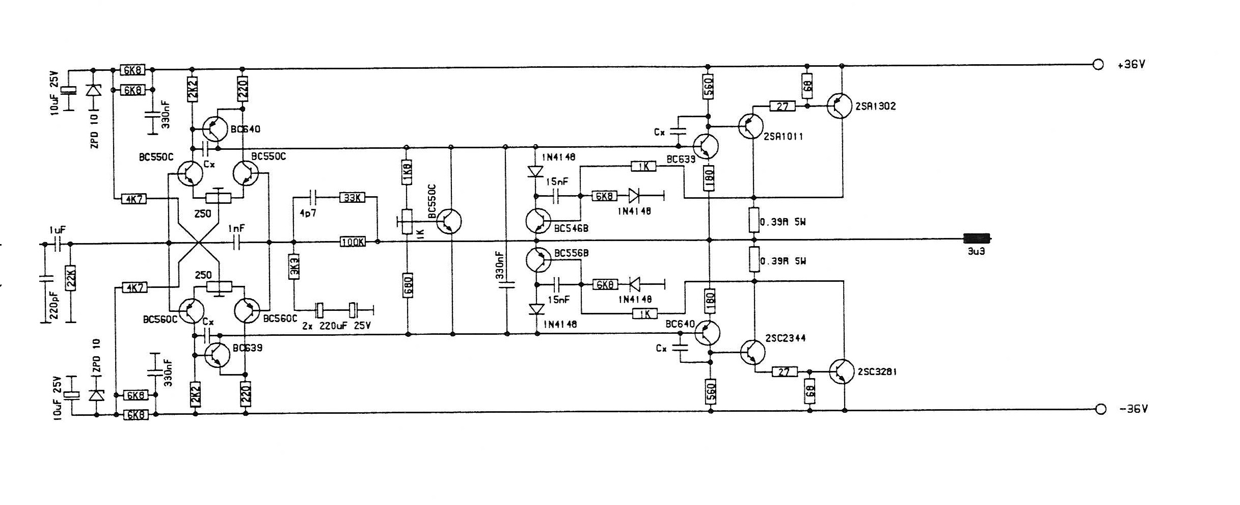

    Привет всем.
    вот такую схему.
    какие косяки есть?
    может что улучшить можно?Нажмите на изображение для увеличения.

    УН похож на Крик 5350 ...
    ---------- Сообщение добавлено 23.27 ---------- Предыдущее сообщение было 23.18 ----------
    ИМХО будет лучше с обычным комплиментарным выхлопом(ВК) - 2ок или 3... ну и коррекция конечно... или 5350...

    так ВК комплементарный же! тошибовский.

    ну да, имелось в виду ок(общий коллектор) в ВК...

    1 на входе 220 пик не имеет смысла без резистора (см. схемы ФВЧ и ИФНЧ)
    2 два подстроечных на 250 - хорошо, но, для правильной работы дифкаскада необходимо чтобы резистор ОС и на входе были равны. здесь же в ООС 100 к и на входе 22 к - долго и нудно будем ловить ноль на выходе. Усиление задаем 100 к / 3,3 к - более 25 дб я посоветовал бы не делать - не нужно будет бороться с возможными возбудами и вешать пикушки на транзисторы. От номинала резистора (сейчас 3,3 к) зависят немного искажения, я посоветую ом 800 и вместо 100 к резистор на 22 к. подстроечник 250/2 - великоват номинал, предполагалось видимо бороться с большим разбросом параметров транзисторов, здесь чем меньше номинал, тем лучше, уменьшить ом до 15 в плече. В теории есть несколько способов балансировки - этот самый плохой на сколько я знаю.
    3 все остальное - проще не придумаешь, усилитель со своим звуком, наверняка есть его почитателе.
    Схема похожа на Ланзар (давным давно ей интересовался), здесь ветку про него не смотрел, но думаю почерпнете много интересного.
    неприятно думаю автору темы читать такие посты - мы ведь приходим на форум не издеваться друг над другом. Ведь не сложно же помочь "добрым словом".

    Ulis, если это не "стеб" и будет время, посмотрите на ссылки
    http://interlavka.narod.ru/nabor/nab300W.htm
    http://datagor.ru/amplifiers/solid-s...yh-mosfet.html
    какой выход (два, три ТР или полевик) ведь можно особо не придираться, можно дойти до абсурдной ситуации, когда схемы отличаются одним номиналом например.
