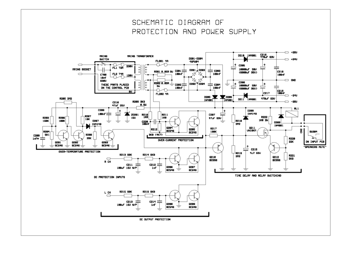

    смотря какие требования к защите.
    на рассыпухе.
    защита от кз и перегрузки.
    защита от постоянки раздельно по каналам.
    защита от перегрева.
    задержка включения.
    моментальное отключение.

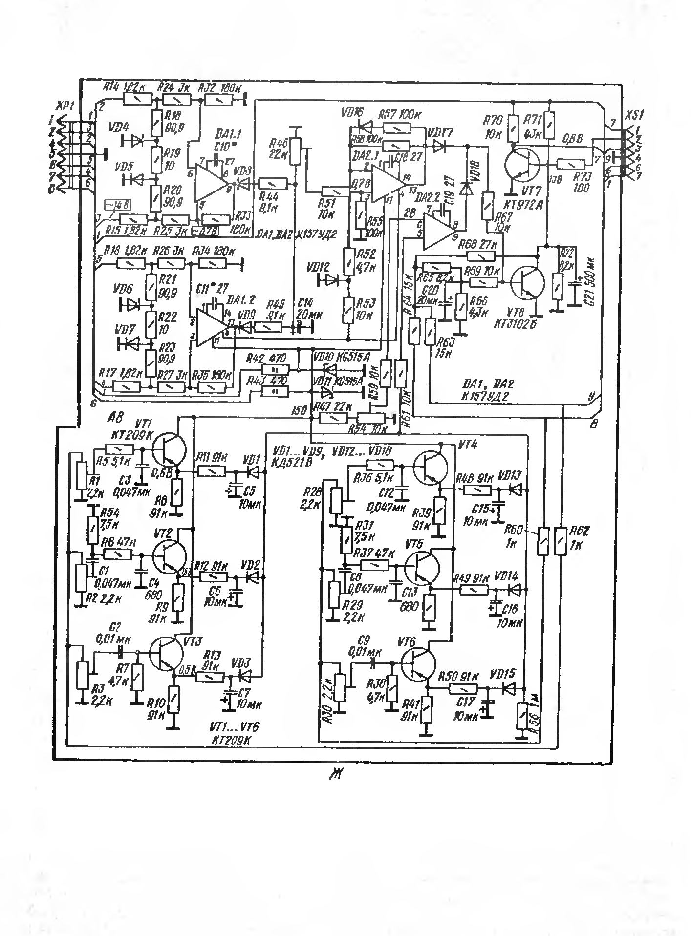

    Вам ещё нужно почастоную защиту от перенапряжения т.е. ВЧ динамик не может быть 400ВТ в АС такой же мощности. Насколько я в курсе такая защита была в УНЧ Электроника 017,тема есть на веге, надо поискать.
    От постоянки на выходе проще некуда схема из первого Брига.
    ---------- Сообщение добавлено 13:22 ---------- Предыдущее сообщение было 13:19 ----------
    https://forum.vegalab.ru/showthread.php?t=1576&page=9
    на рассыпухе.
    задержка включения.
    Вопрос: здесь защита по КЗ реализована косвенно, по перегрузке БП. Но вот чего я боюсь: ведь при внезапном КЗ выхода усилителя пока разрядишь конденсаторы питания и перегрузить трансформатор БП усилитель уже может выгореть.. или я зря волнуюсь?
    во многом зависит от схемы конкретного УМ.
    Если выходники имеют запас по ОБР и могут выдерживать кратковременно удвоенную нагрузку - то нормально, а также в случае, когда уже в самой схеме УМ в ВК стоит каскад защиты от перегрузки ограничивающий амплитуду сигнала на входе ВК при появлении напряжения падения на защитных резисторах с выхода.
    А в целом, у владельцев усилителей Никитина проблем с этой схемой защиты вроде нет.
    Единственное, что мне не нравится в большинстве простых схем защиты - это циклический принцип работы при перегрузке. Но при нормально подобранном времени задержки - защищать сами выходники от выхода из строя она должна исправно.

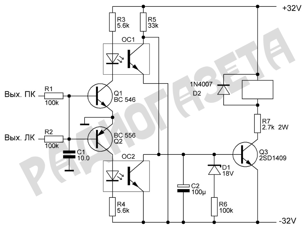

    ИМХО: просто и логично:
    Отсюда: http://radiopages.ru/audio/power-amp...ave_as2-2.html

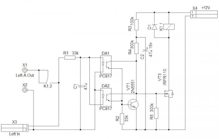

    Тогда наверное лучше вот такая?
    Тут питание защиты развязано от сигнала.

    По умолчанию Re: Посоветуйте защиту на мощный УМ
    Еще проще вместо пары РС817 поставить один PC814.
    Частый гость Аватар для Proffi
    25.11.2015
    Тюмень
    130
    Там фишка в том, что при пропадании любого питающего оконечников, релюха вырубается. Два в одном. Ну и софтстарт R5-C2.
    Насколько я понял, фишка использования оптронов в защите - полная гальваническая развязка с сигнальными цепями. В Вашем варианте этого нет.
    25.11.2015
    Тюмень
    130
    Вариант не мой . Источник указан. По ссылке - описание.
    Если гальваническая развязка - цель, то схема, конечно, гавно. А если цель - правильная работа, то этот вариант мне импонирует своей логикой и отсутствием лишних деталей и питаний. Для себя его и выбрал, пересмотрев много других вариантов.
