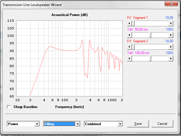

Лежит дома, далеко не первый год, комплект infinity kappa perfect 6.1? когда то стояли в авто а теперь лежат без дела.
Хотелось бы собрать для дома, но первый вопрос с которым столкнулся это выбор оформления АС. Ранее собирал несколько НЧ для себя и друзей, закрытый и ФИ, вот решил себя порадовать спустя лет десять)) ну или огорчить)))))пока не понятно. Ну вообщем к вам за советами я.....
Параметры нч головки
Revc 3.45
Levc 0.37
Sd 0.0113
Bl 6.37
Vas 11,43
Cms 630.36
Mms 18.94
Mmd 18.25
Fs 46.05
Qms 3.44
Qes 0.465
Qts 0.41
Xmax 3.44
Вот и думаю, в ЗЯ не подходит вроде, ФИ или ЧВ??? ФИ собирал когда то, а вот ЧВ ниразу.
Что посоветуете для этой акустики?
