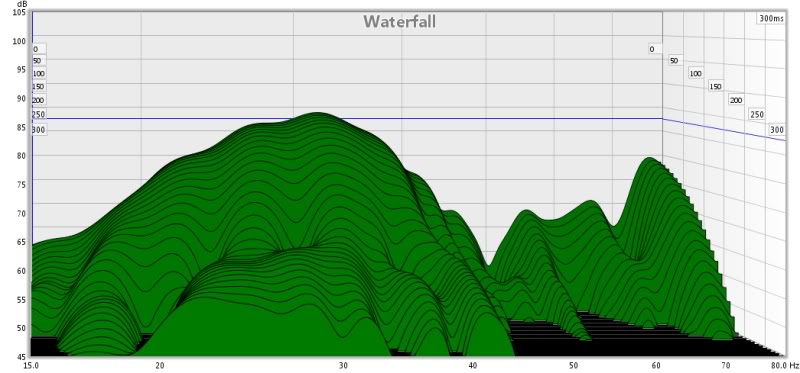

    По умолчанию Re: Апгрейд саба.Направьте на путь истинный. Стоит ли?
    Мерил тупо уровень НЧ в месте прослушивания - очень походит на Нажмите на изображение для увеличения.
ID:	253998 , то есть горб на 27 гц(полагаю частоте фазика), думал у меня мода, а тут почти моя картинка, (какой то чел мерил такой же саб на AVSforume).
    Может быть такой подъем из-за неверной настрйки ФИ?
    На выходных вытащу динамик, сделаю стойку - померю TS- параметры.

    Thiele-Small parameters:
    Fs = 40.54 Hz
    Re = 4.00 ohms[dc]
    Qt = 0.53
    Qes = 0.60
    Qms = 4.43
    Mms = 122.59 grams
    Rms = 7.045325 kg/s
    Cms = 0.000126 m/N
    Vas = 21.18 liters
    Sd= 346.36 cm^2
    Bl = 14.417470 Tm
    ETA = 0.23 %
    Lp(2.83V/1m) = 88.65 dB
    Added Mass Method:
    Added mass = 55.00 grams
    Diameter= 21.00 cm
    померил ts параметры, видимо с такой добротностью и резонсной мне с этим динамиком не попути
