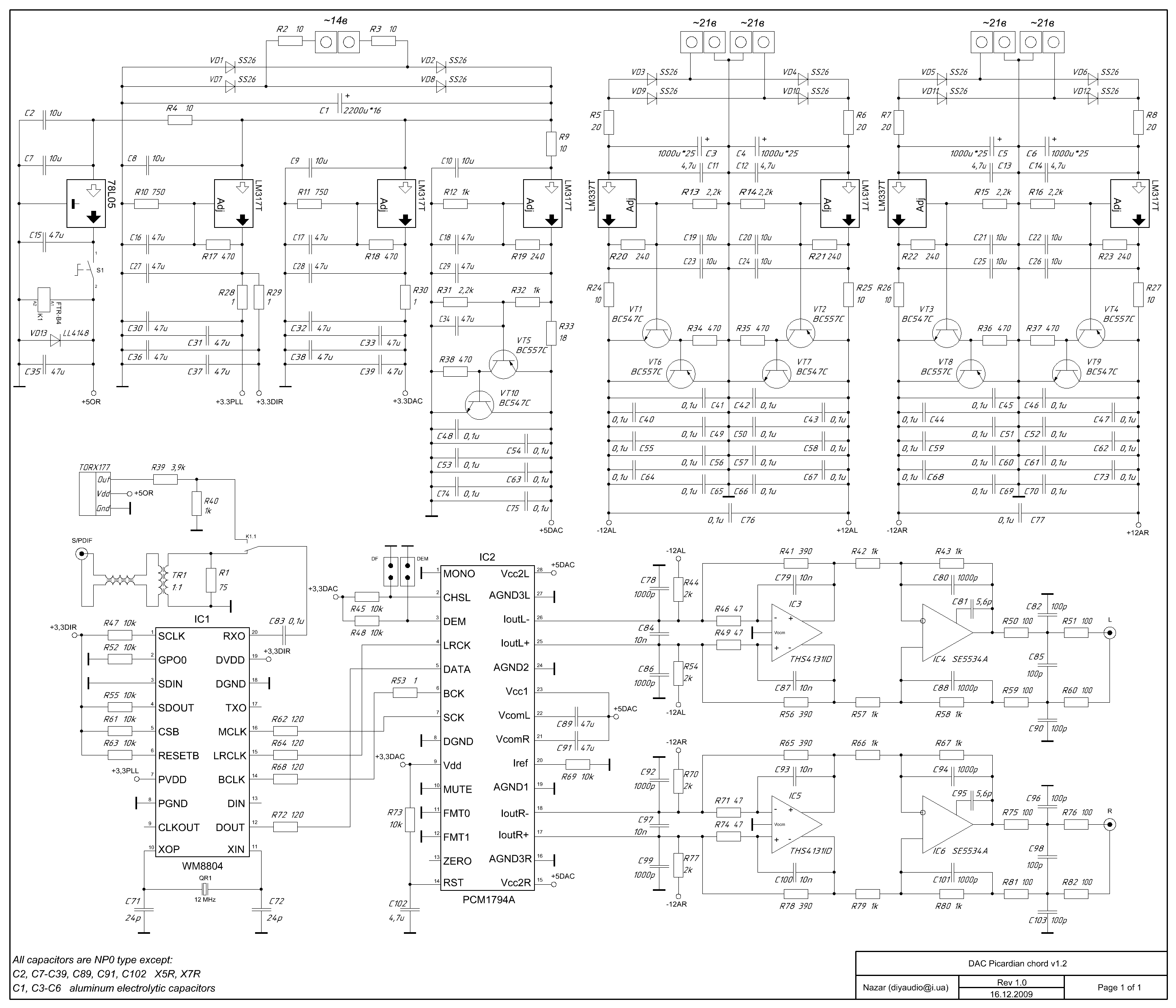

    Имеется вышеуказаный цап и старенький проигрыватель филипс. Сейчас соеденины по коаксиалу. Хочется попробовать соединить по средствам i2s.
    Крутил крутил мануалы, но так немного и не понятно что куда соединять и можно ли просто взять из проигрывателя выход и2с и подключить к цапу? TDA1543 значительно проще PCM1794A. И в случае проигрывателя из процессора в цап идет 3 провода, в случае пикардиана - 4. Так же не ясно по поводу тактирования или как это правильно называется. Я правильно понимаю что как в пикардиане так и в проигрывателе микросхемы цап тактируются от других микросхем wm8804 и m50423fp соответственно. Как это совместить? И возможно ли подружив транспорт с пикардианом, использовать далее spdif последнего для других устройств?
