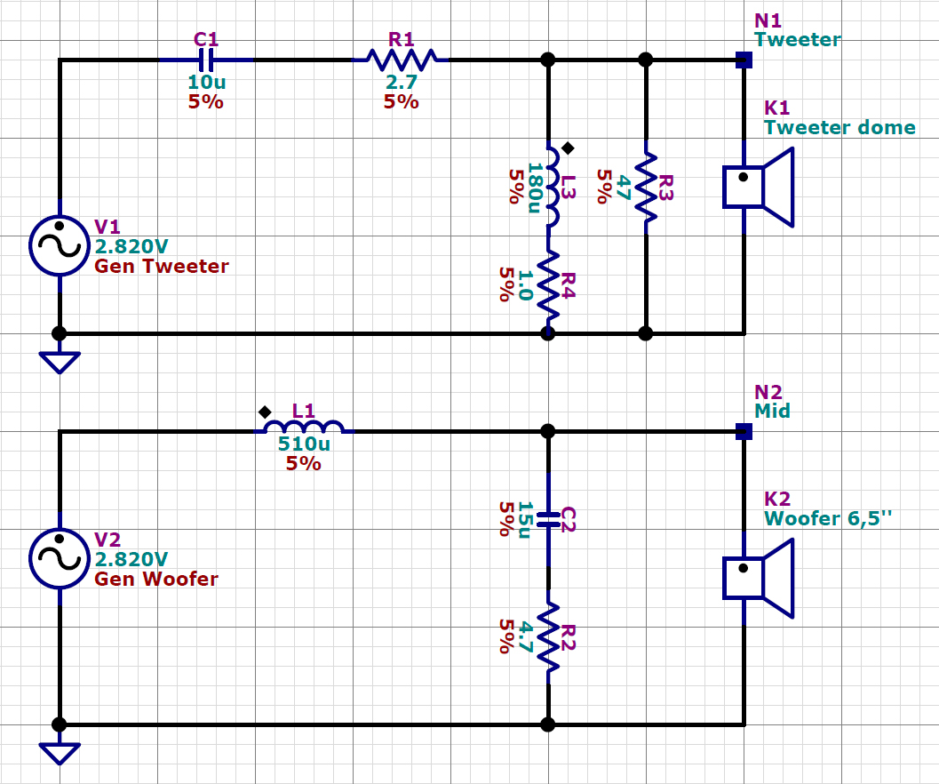

    Доброго времени!
    Решил обновить кроссовер в своих колонках.
    Нашел статью, где автор очень точно описал звучание моих динамиков,
    http://la-vega.ru/index.php/upgrades...-dali-lektor-3
    Хочу повторить его кроссовер.
    Но, из за отсутствия знаний, не могу понять, какие элементы он использует.

    Прошу помощи, в перечислении элементов, которые использует автор статьи.
    Катушку, конденсаторы, резистор.

    С1 MKP Mundorf MCap 250 VDC 10 uF Цена 737.80 руб.
    С2 MKP Mundorf MCap 250 VDC 15 uF Цена 999.60 руб.
    R1 MOX Jantzen 10W 2.70 Ohm metallized Цена 106.25 руб.
    R2 MOX Jantzen 10W 4.70 Ohm metallized Цена 106.25 руб
    R3 MOX Jantzen 10W 47 Ohm metallized Цена 106.25 руб
    R4 MOX Jantzen 10W 1.0 Ohm metallized Цена 106.25 руб
    L1 Jantzen Round Coil 1.60 mm 0.56 mH 0.18 Ohm Цена 1 489.20 руб.
    L2 Jantzen Round Coil 0.63 mm 0.18 mH 0.382 Ohm Цена 215.90 руб.
    Итого: 3 867.50 руб. (На 1 колонку).
    Если позволяет, бюджет.

    По умолчанию Re: Dali lektor 3 новый кроссовер.
    R
    Резистор, в омах, Omh
    металлооксидный
    Например вот такие брать
    http://www.audiomania.ru/rezistor/ja...n.html#1015029
    C
    Кондесаторы
    в микрофарадах (uF)
    вот такие или дороже, плёночные полипропиленовые
    http://www.audiomania.ru/kondensator...re_s-lane.html
    L
    Катушка индуктивности
    продаются в миллигенри mH, но на схеме указаны в микрогенри
    т.е. 510uH = 0.51mH
    как правило брать нужно без сердечника
    на бас как правило провод не тоньше 1мм, как правило 1.4-1.6мм
    на ВЧ можно 0.7мм
    http://www.audiomania.ru/katushki_in...il_18_awg.html
    Цитата Сообщение от Анато Посмотреть сообщение
    Катушку, сам смотать не смогу, будет покупная.
    В статье по ссылке нет данных о сопротивлении катушек. Спросите у автора статьи.
    Я думаю если взять толщину провода как я написал то настройка не промахнется настолько что слышно будет
