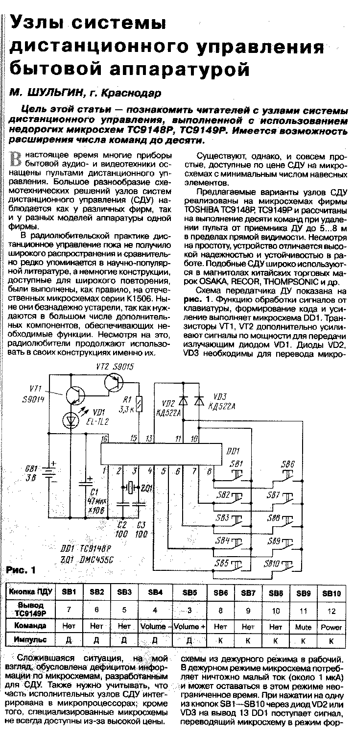

    13,070
    По умолчанию Re: Простейший ДУ
    Цитата Сообщение от Alex_Jet
    Лучше выложи
    Форум в хорошем качестве не пускает, если будет неразборчиво, придумаю что-нибудь
    Пока так.
    Даташиты на МС легко скачиваются.
ID:	11507   Нажмите на изображение для увеличения.
ID:	11508   Нажмите на изображение для увеличения.

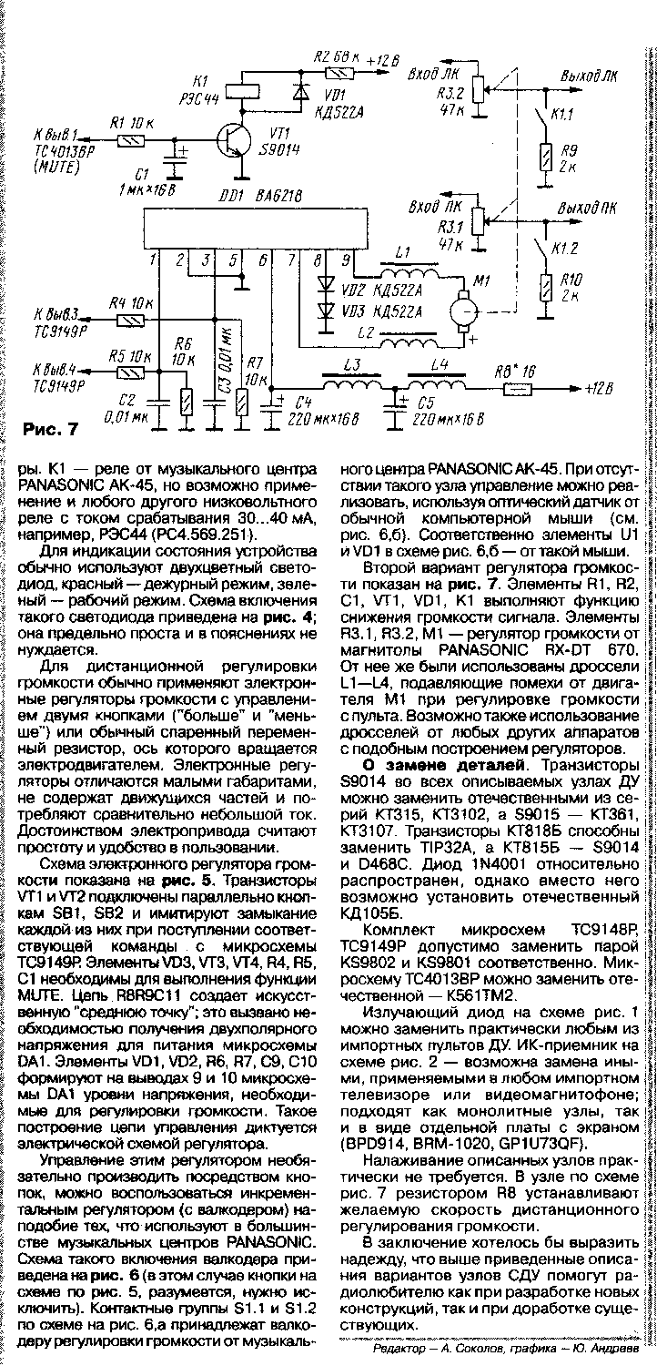

    Поясните, pls, какая м/с DA1 используется для регулировки громкости на рис.5 (не нашел обозначения на рисунке и в тексте) ?
    Тем же пультом можно управлять и м/схемой TC9150 (BID9150CP, BL9150 CD9150GP, KS9803, PT2250A, TC9150AP - 24-DIP, 18 функций, 2 встроенных триггера).
    13,070
    Рис. 5
    Под кнопкой SB1 написано DA1 KA2250
