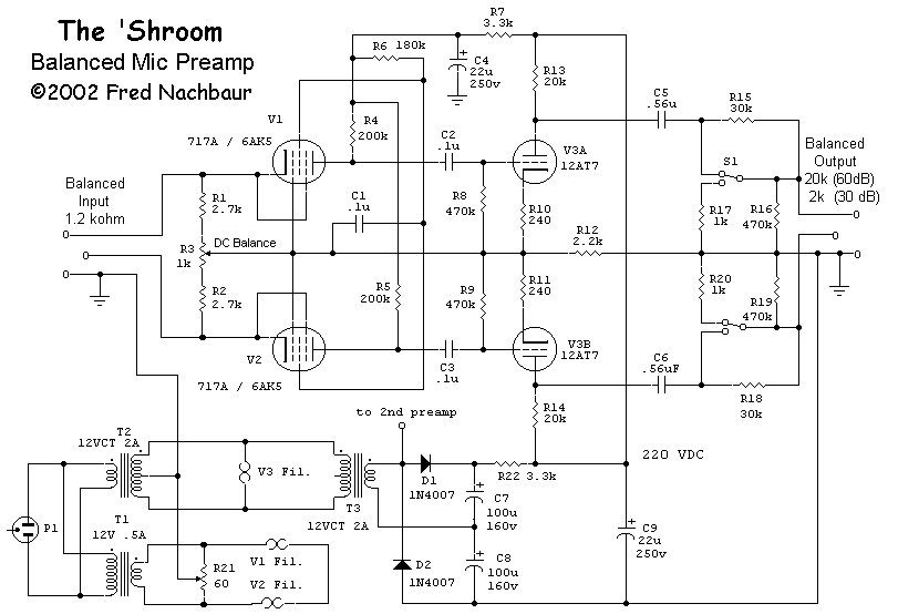

    Вот можно собрать без трансов. Вх. лампа аналог 6ж1п. Звучит супер. Для согласования с пультом поставить катодный повторитель.Нажмите на изображение для увеличения.
Название:	микрофон балан&#10.gif
    Балансный, да ещё без трансформатора на входе - сомнительная схемка.
