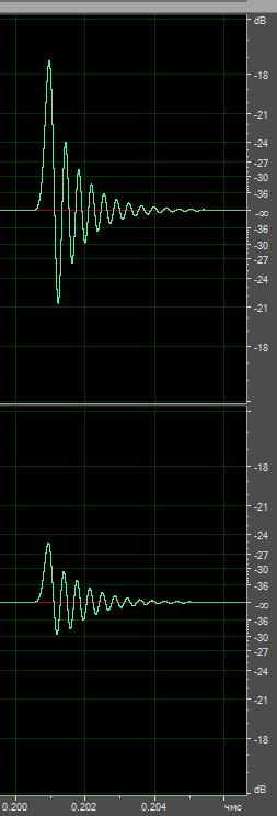

    По умолчанию Re: Сделать плавный пуск мощного транса
    из насыщения до установившегося тока ХХ выползают как правило много дольше
    Дело в том, что при первоначальном включении через резистор, пусть даже кратковременном, сам вход в насыщение будет сильно мягче.
    Чисто теоретически: Посмотрите вход в Бурст-тон с начальной атакой в период, и с нулевой. Можно просто, по напряжению в аудиоредакторе, с ФНЧ отрезающим основную частоту - сразу ясно будет.
    Вот 5кГц (-1дБ), нижний был обработан фейд-ином длиной в 1 период, потом ФНЧ 2,8кГц 24 порядка

    Надо измерить, а не гадать.
    Тут согласен.
