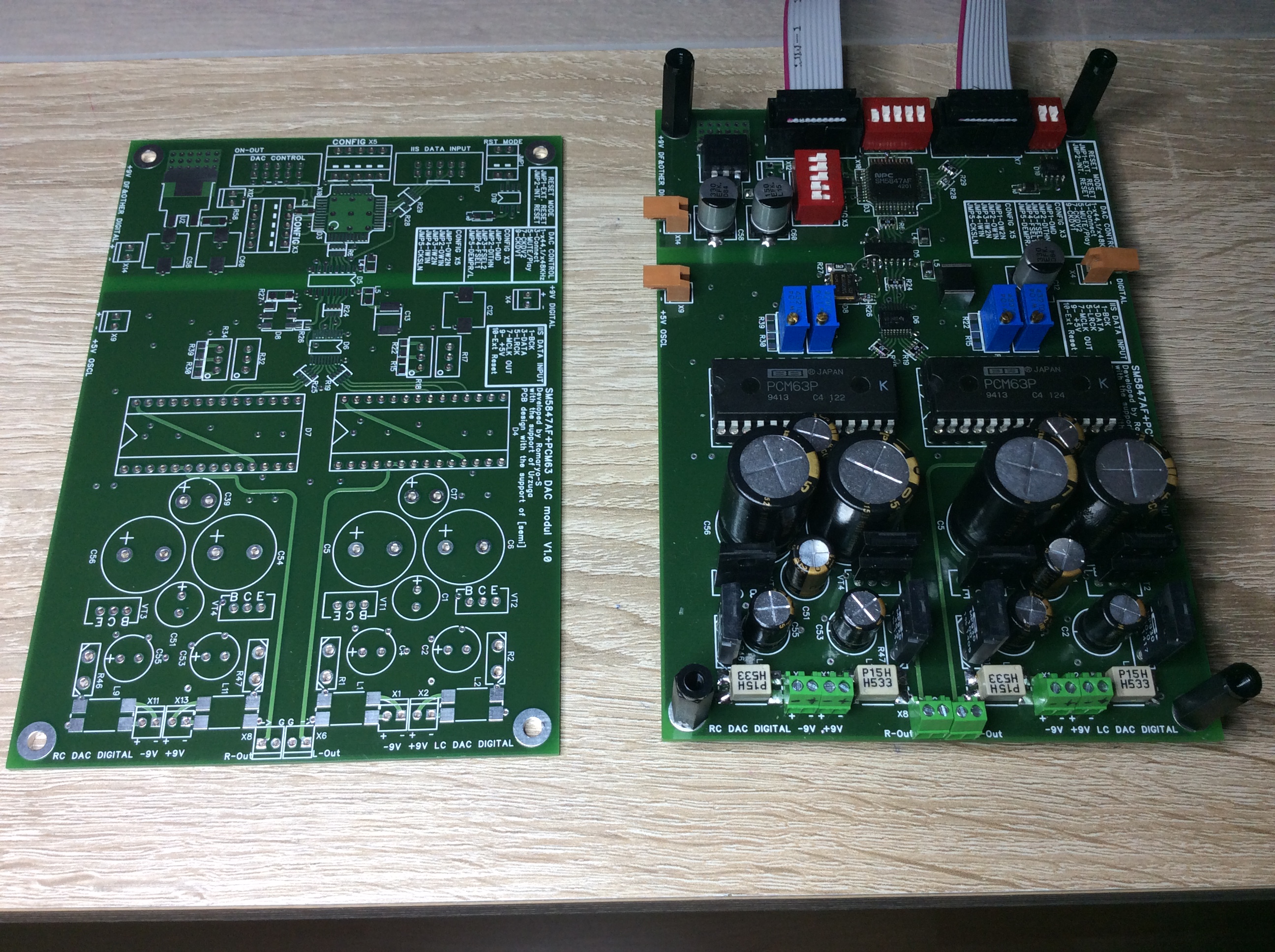

    У меня с обратной стороны платы в цепях питания PCM63 стоят вот такие конденсаторы, боюсь их повредить ибо на вид они какие то уж очень нежные.
    Да ничего с ними не будет, в крайнем случае - выпаяешь и поставишь нормальную керамику.
