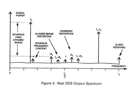

    По умолчанию Re: Усилитель для DDS Генератора сигналов.
    Вопрос крайне сложный.
    1. Что такое ДДС и каков его спектр сигнала на выходе.
    Советую посмотреть в ПДФ на вашу микросхему.
    2. В спектре ДДС присутствует огромное количество комбинационных частот, как от опоры, так и от внутренних процессов.
    Таким образом - для правильного использования ДДСа основным и главным вопросом является пассивная фильтрация. Активная не приемлема из-за большого уровня комбинационных частот, которые в активном фильтре приведут, еще к большему его росту.
    Оптимальным согласованием для ДДСа является симметричный трансформаторный выход, с подавлением основного образа, пассивная фильтрация, желательно диапазонная с расчетом подавления комбинационных частот.
    Усилитель - это последний вопрос.
    Кроме того крайне важен правильный выбор режима работы ДДСа, расчет опорной частоты, расчет внутренних умножителей, режимов загрузки и тд.
    На сайте АD, в разделе документация есть множество пояснительных статей, рекомендую с ними ознакомиться.
    Вот типичный спектр ДДСа, впрочем это касается и любого ЦАПа:
    Качественные синтезаторы частот на основе ДДС имеют сложную систему фильтрации, диапазонные фильтры, программные методы снижения комбинационных частот и тд.
    Просто прикрутить ДДС к усилителю - однако!
    Последний раз редактировалось оператор; 05.11.2015 в 14:21.

    Частый гость Аватар для оператор
    13.01.2009
    392
    по фильтру думаю обрезать все до мегагерца ...
    Это Вы серьезно? Почитайте для начала, что такое ДДС...
    13.01.2009
    392
    Цитата Сообщение от mantrid Посмотреть сообщение
    Ну так посвятите уважаемый чем плохо отрезать не нужную полосу?
    или ваша парадигма самоутверждения предполагает лишь стандартную для всех специализированных форумов "Почитайте для начала", - слабовато однако ,для "профи".... хотя бы ссылку дайте - чем это чревато .
    Да, уж...
    Еще раз - у ДДСа на выходе широченный забор из комбинационных частот.
    Лучший фильтр - полосовой.
    Неприемлем из-за необходимости иметь возможность перестройки. Обычно применяется ФНЧ.
    Частота среза выбирается с учетом среза ближайшей гармоники. Где эта гармоника находится нужно считать, измерять или читать в документации.
    Уровень вне полосного подавления выбирается исходя из уровня этой ближайшей гармоники.
    Хорошо подавите не будет проблем, плохо - получите интермоды.
    Если набрать в поиске DDS и его спектр, можно найти документацию и материалы в интернете.
    Неужели Вы хотите устроить здесь цитирование документов и статей?
    Тем более Вы не определили свою задачу.
    Нужно знать Вашу полосу перестройки, выходное сопротивление, какой там реальный спектр, что нужно давить и с каким уровнем подавления, с какой неравномерностью и еще куча проблем.
    Я, же писал вопрос сложный и получить чистый сигнал с ДДСа это непростая инженерная задача.
